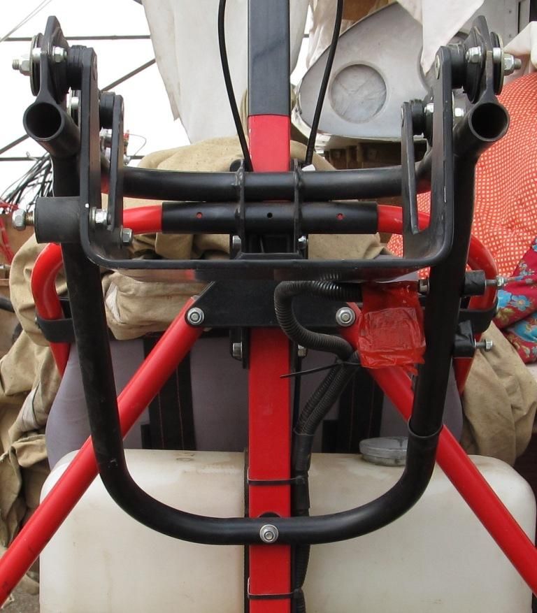

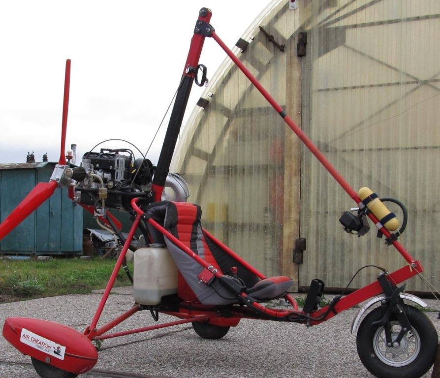

фото моторамы
    122,8 КБ · Просмотры: 193
Моторама весьма оригинальная.
Но вот глядя на фото вопрос возник - а амортизаторы задних колёс где?
Про амортизацию я уже писал.
Красная труба на колесо не что иное как рессора, выполненная из композитного материала. Гнется под нагрузкой хорошо. Рабочий ход подвески (рессоры) примерно 10 см. + еще амортизация пневматика. Посадка на пашню не для этих колес.

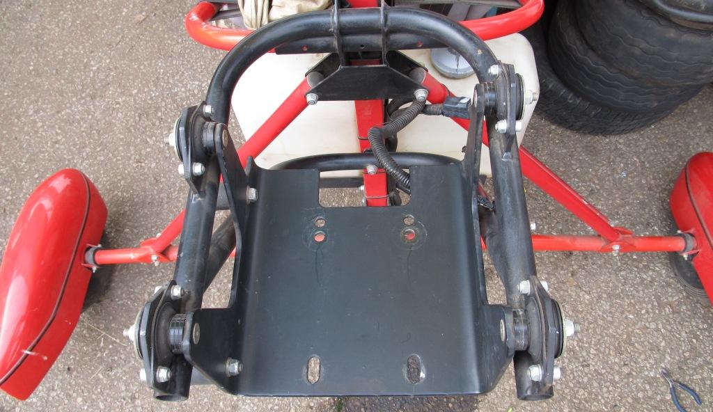

моторама - вид сзади
    91,6 КБ · Просмотры: 156

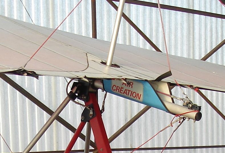

Выставляю фото узла навески крыла. Вот бы на это крыло поставить машинку электротриммера.
    76,3 КБ · Просмотры: 136
Хороший дельтик, простенький но тщательно продуманный. И крыло приятное, летал на таком.
Какие проблемы то? Купит человек, захочет - поставит http://www.reaa.ru/cgi-bin/yabbA/YaBB.pl?num=1270602014 Я бы еще обтекатель носовой поставил и кандидат в чемпионы России в классе одноместных реальный.
Расскажи Василий поподробнее об этом крылышке. Можно в личку или скайп.

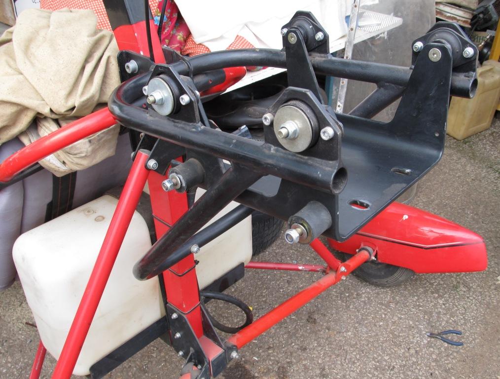

Встанет ли на этот аппаратик 582ой?
Ротакс-582 встанет легко, т.к. отверстия крепления мотора на мотораме универсальные под любой двухтактный Ротакс. Есть ограничение по максимальному диаметру винта. Стандартный винт установлен диаметром 145 см.
Монтаж четырехтактных моторов, потребует изменения конструкции моторамы.
Биатлонист, смотри фото крепежных отверстий под мотор. Предлагал я тебе вам  заехать со "Свободного неба" в гости на смотрины - пощупать руками "Небесное создание".

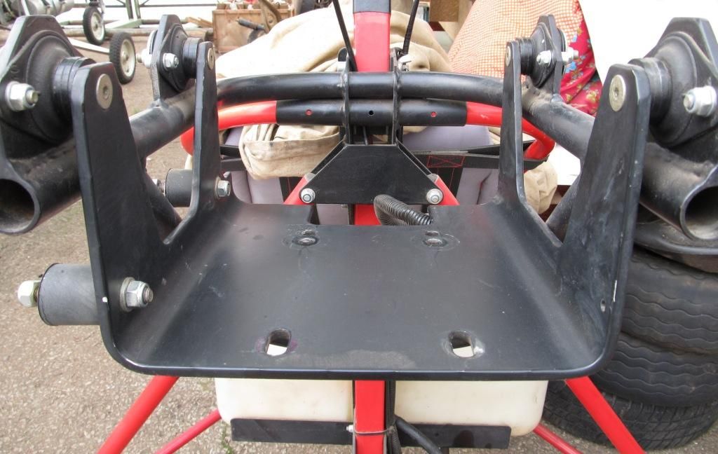

Вид моторамы сзади (со стороны винта).
Моторама идеально подойдет для любого Двухтактного Ротакса, а также РМЗ-640, РМЗ-500. Вся электропроводка для мотора и приборов двигателя заводского исполнения установлена на тележке.
Монтаж мотора Ротакс-582 со всеми системами двигателя займет 1-2 часа.

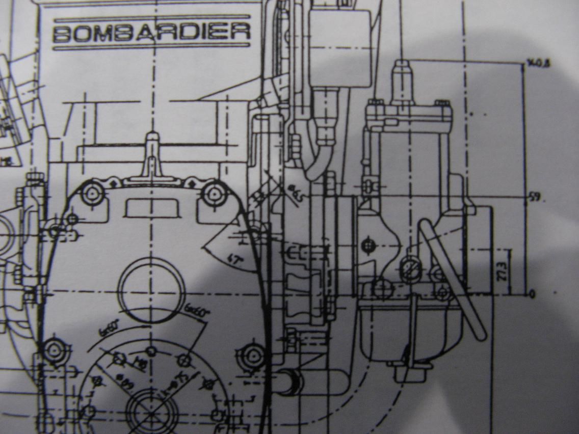

Извиняюсь, что вмешиваюсь, но мне кажется не все так просто с 582-м.
На выделенной части моторамы как раз должны оказаться карбюраторы.

Карбюраторы находятся выше.

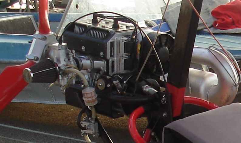

Фото тележки с мотором (со стороны карбюраторов) прилагается
    94,9 КБ · Просмотры: 176
Еще одно фото мотора Ротакс на мотораме.
Считаю, что при установки на этот дельталет моторов мощностью свыше 50 л.сил не требуется двухкарбюраторная система питания, т.к. мощность (свыше 45 л.сил) для этого одноместного дельталета избыточная.
А также нет необходимости синхронизировать карбюраторы и экономия топлива наверное будет.

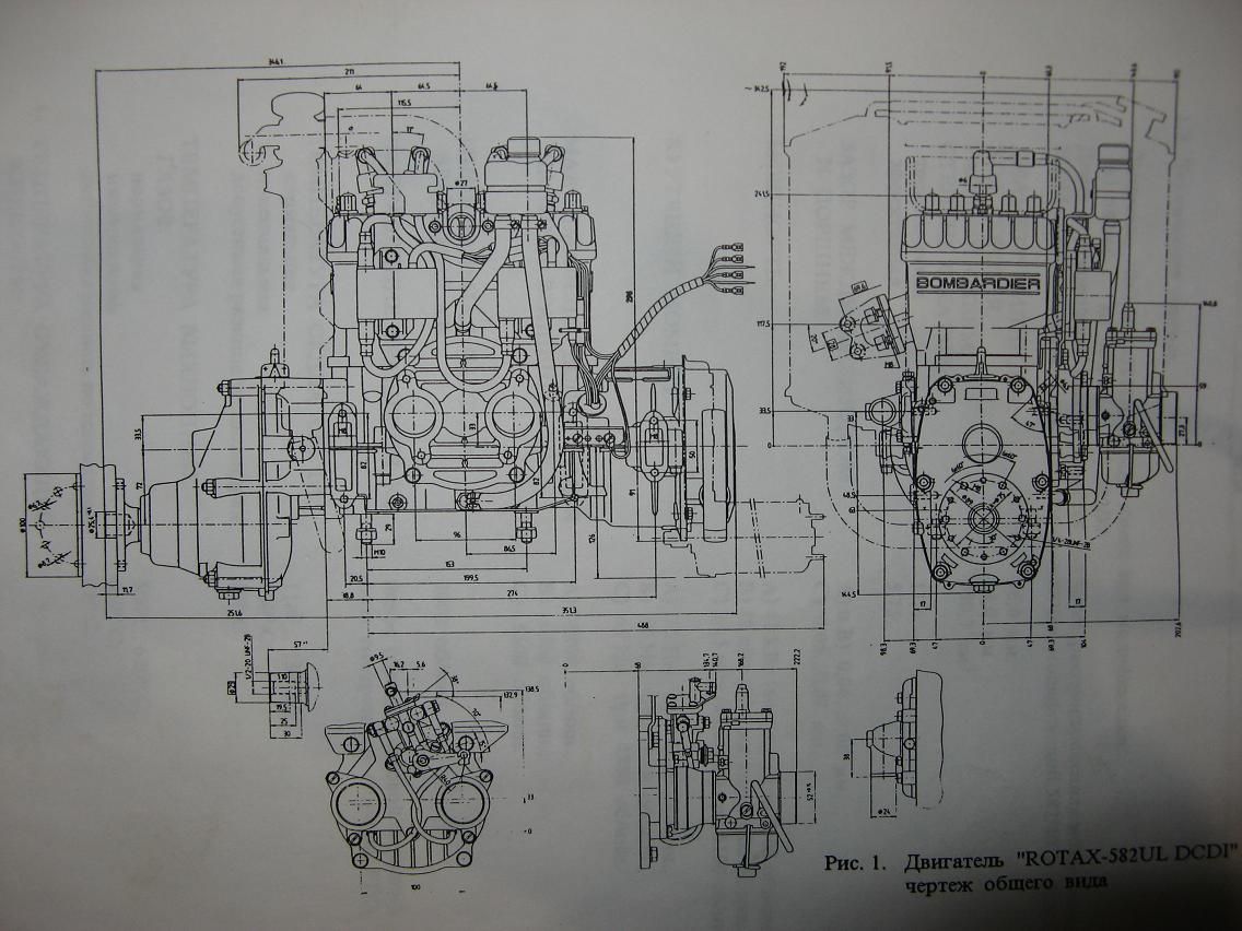

Все дело в том, что на 582-м карбюратор(ы) устанавлен на крышке золотника непосредственно на блоке, чуть повыше оси КВ, а не на цилиндре, а еще помпа с другой стороны блока.
