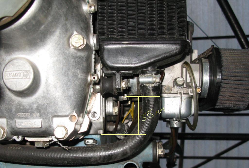

Размеры моторамы и двухкарбюраторного двигателя Р-582 промерил.
В П-образную плиту Ротакс-582 устанавливается идеально и ничего не мешает. Крепежные отверстия совпадают.
Труба моторамы со стороны карбюраторов находится на высоте резиновых шлангов соединяющих карбюраторы с двигателем (на фото). Смещая П-образную плиту на 50 мм вверх, эта проблема решается. Высота П-образной плиты 145 мм. На П-образной плите, лишнее (поднятое вверх) можно не обрезать, т.к. ничему не мешает.
Помпа, с другой стороны устанавливается в мотораму с большим зазором.
На фото крыла видно, что винт смещен от трубы (крайней точке) крыла на 20 см. назад, т.е. можно поставить винт большего диаметра, но какой максимальный диаметр винта покажет только реальная сборка.
    108,7 КБ · Просмотры: 201

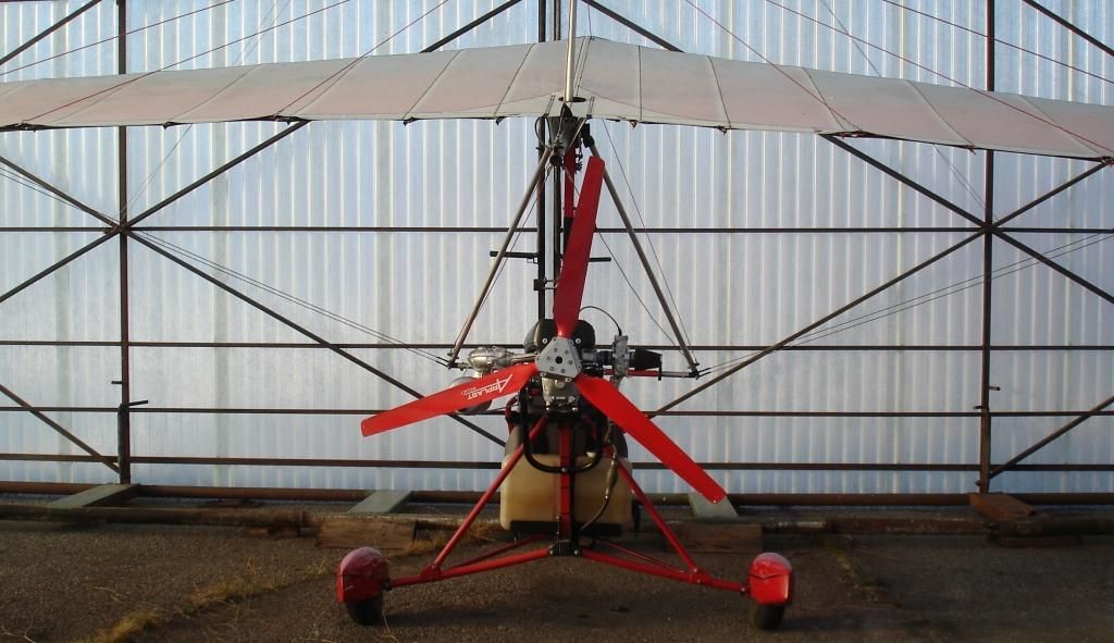

    96,9 КБ · Просмотры: 164

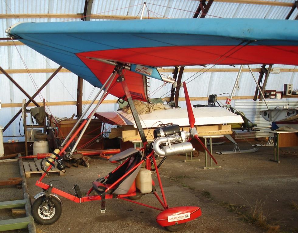

Этот дельталет - реальная возможность летать законно без пилотского и регистрации.
    118,7 КБ · Просмотры: 186
Чемпионам России и Мира будет скидка и отправка во Владимирскую область за наш счет.

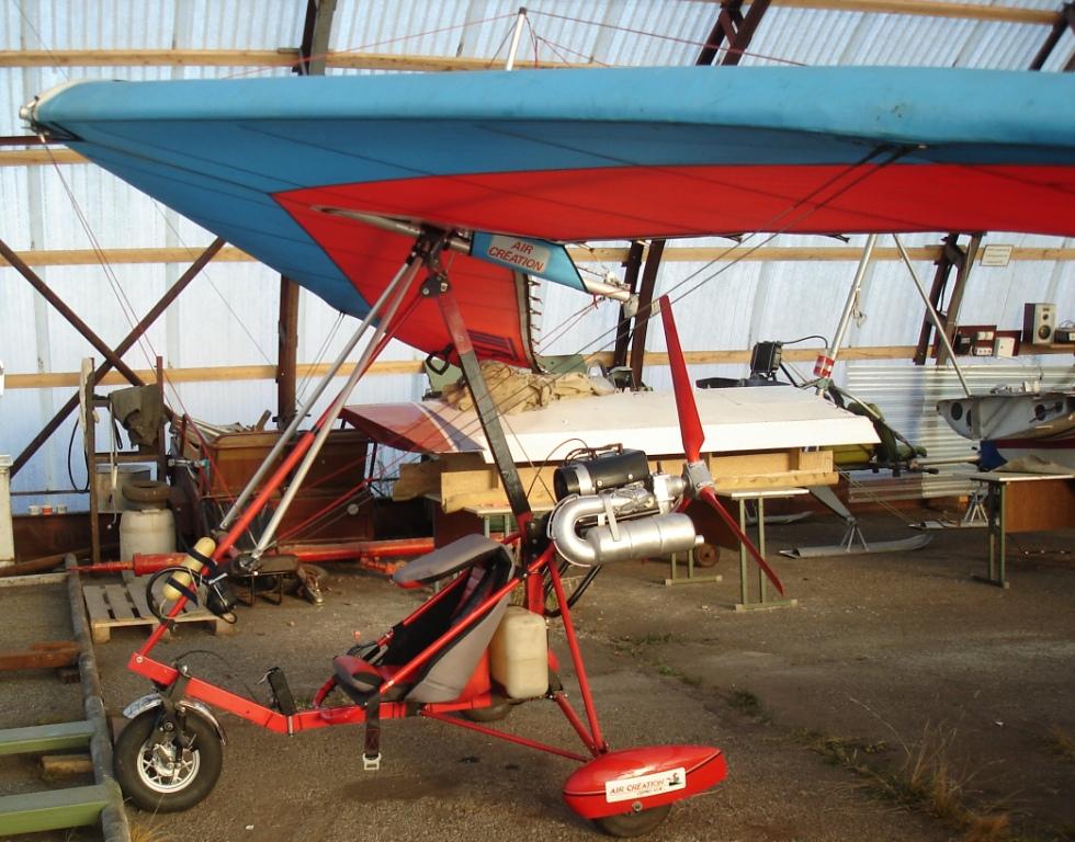

нахождение - аэропорт Нефтекамск (Башкирия)
    118,7 КБ · Просмотры: 148
