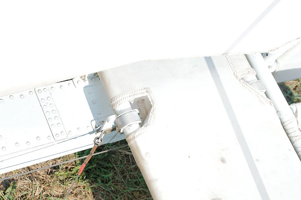

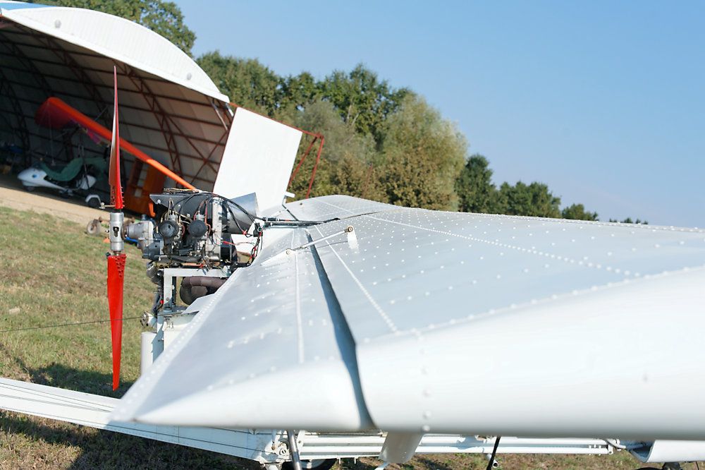

Хотелось бы ответить подробнее на вопросы интересующихся и немного выступить в защиту самоделок и показать , что с самоделками не так уж всё и плохо. Конечно же, мой опыт работы на авиационном заводе и диплом техника-механика по самолётостроению сыграли свою положительную  роль.

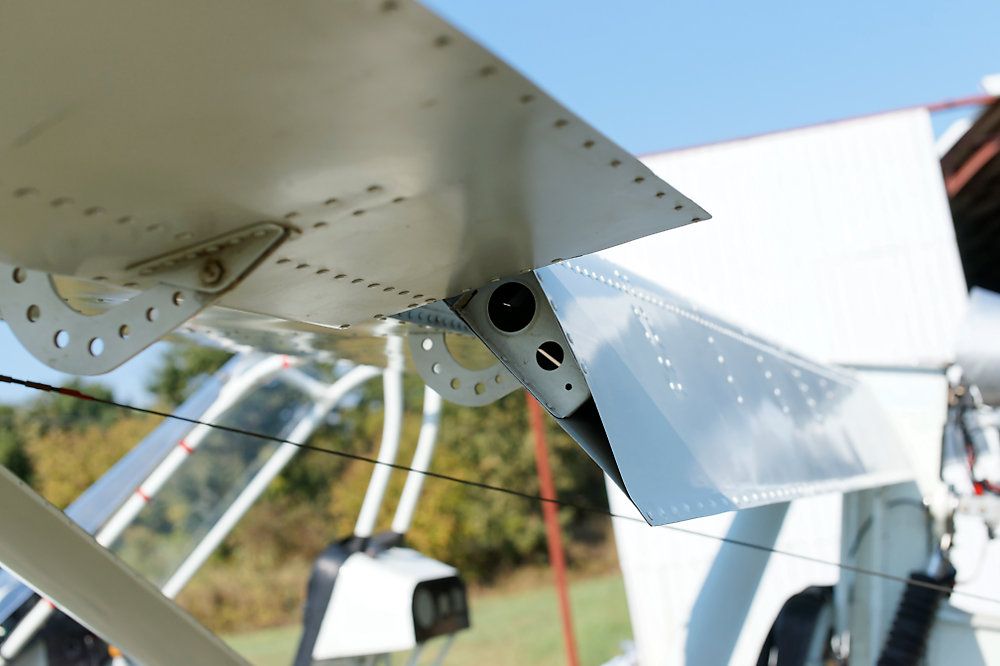

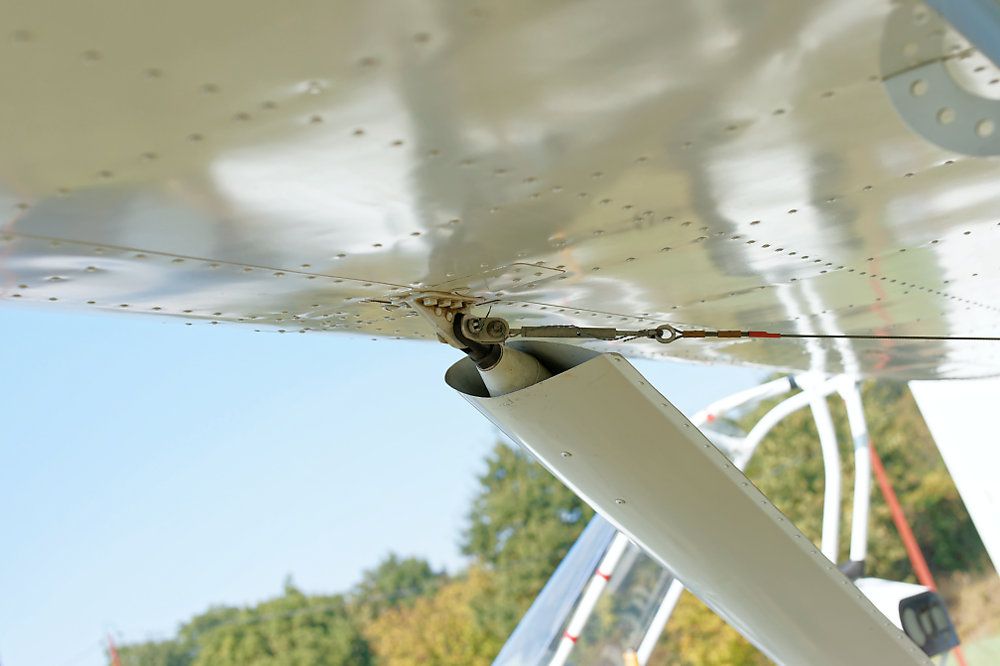

Несколько подробных фото, крыло
    96,3 КБ · Просмотры: 467
    63,9 КБ · Просмотры: 445
    59,2 КБ · Просмотры: 457

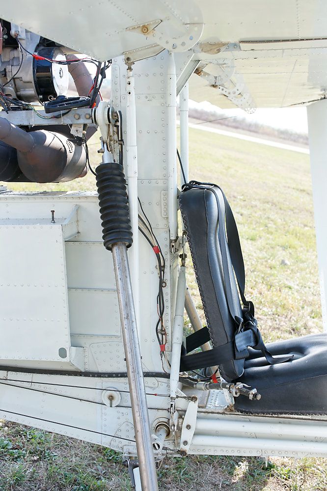

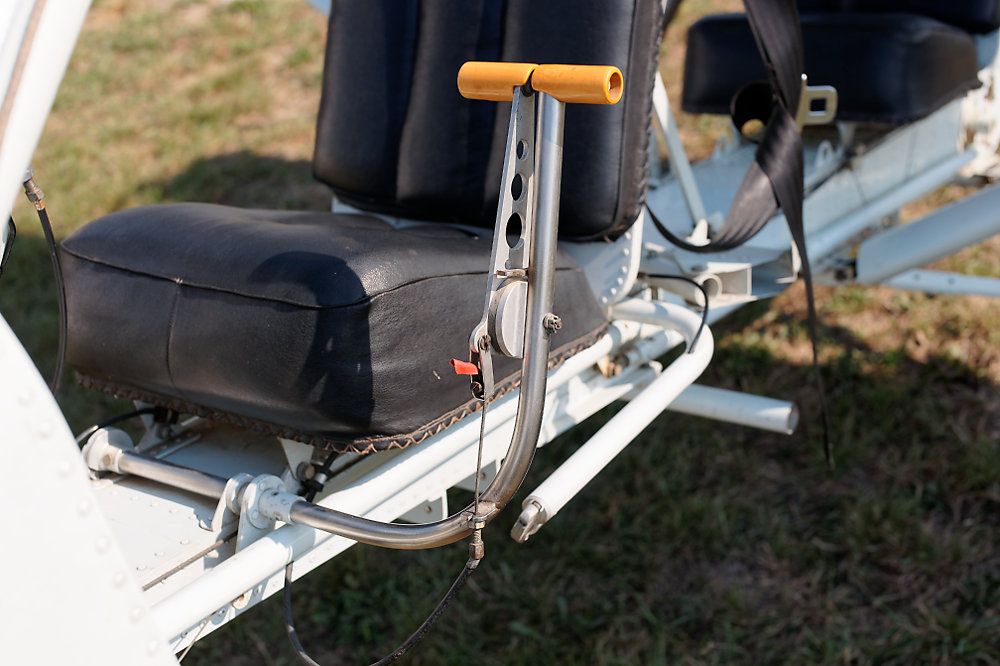

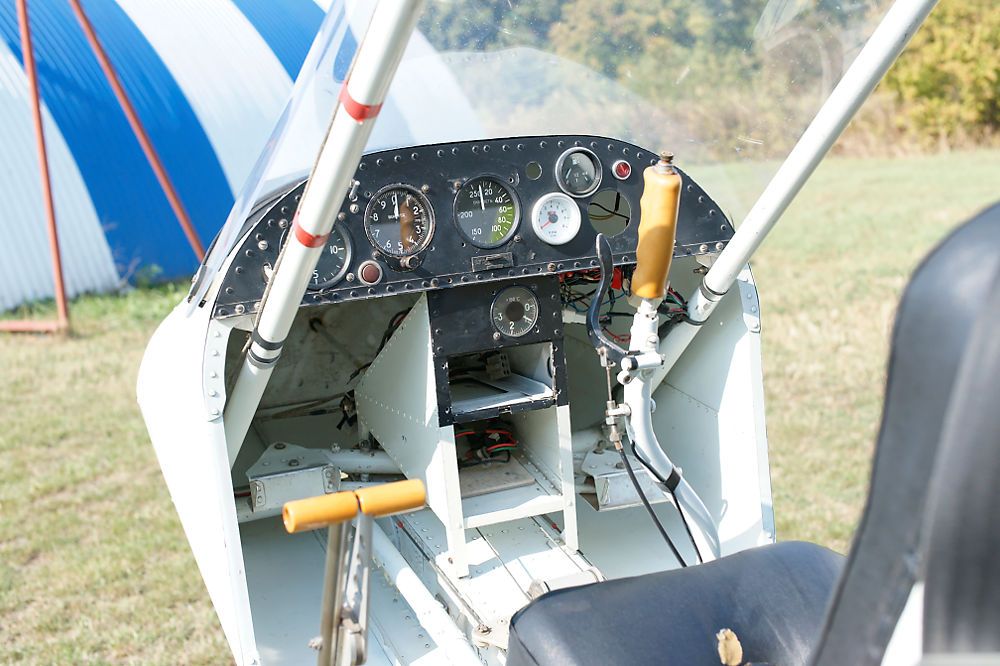

проводка управления и кабина
    178,2 КБ · Просмотры: 530
    139,5 КБ · Просмотры: 477
    106 КБ · Просмотры: 533

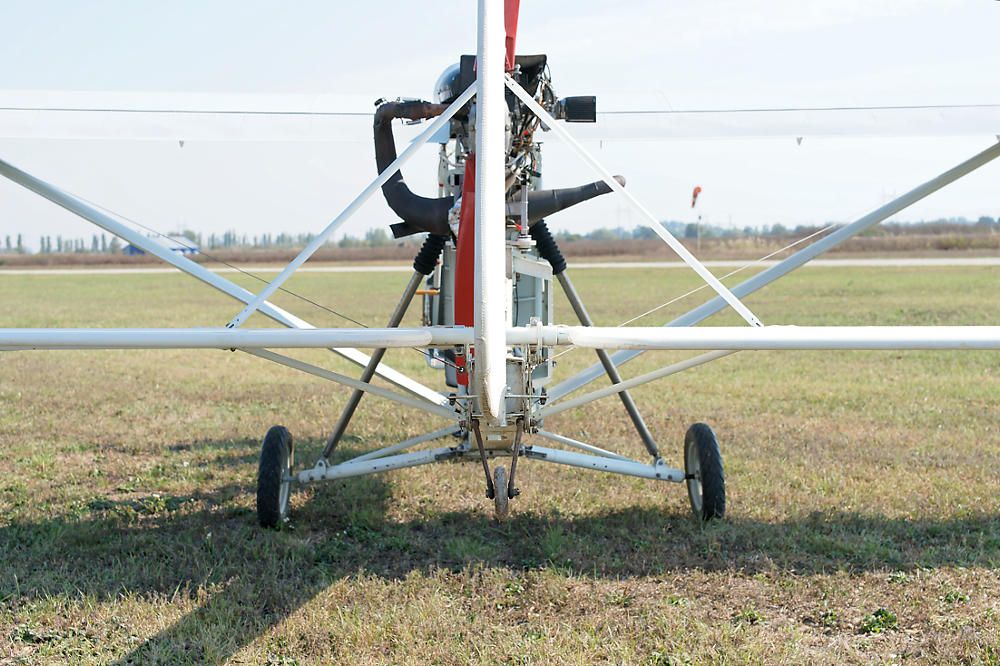

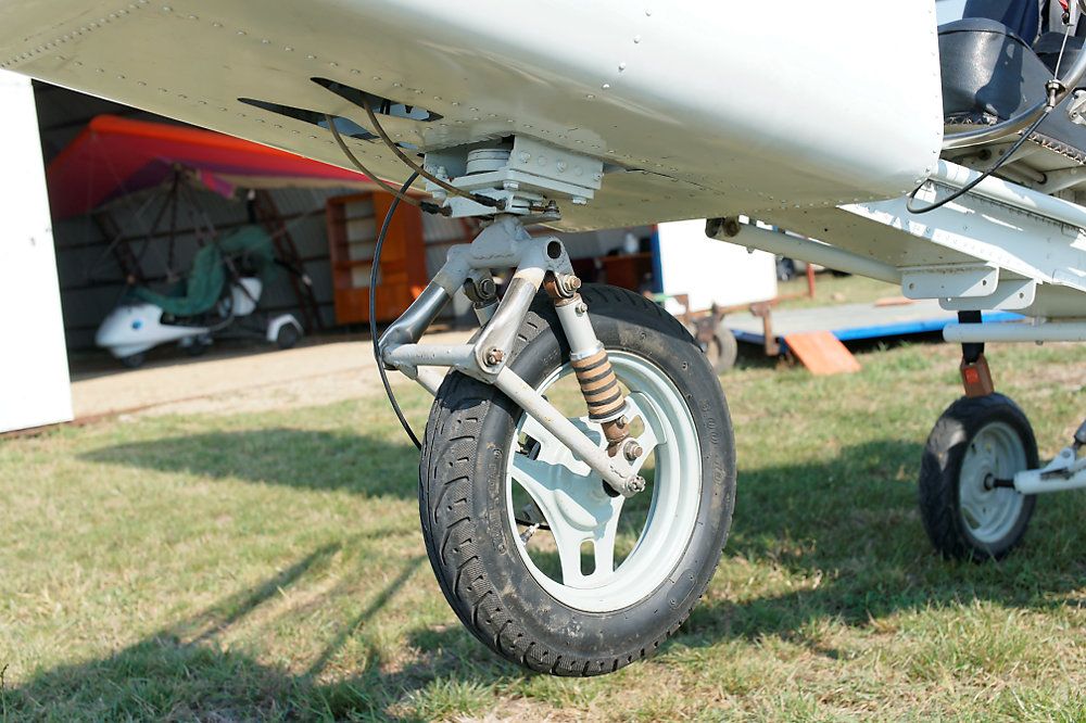

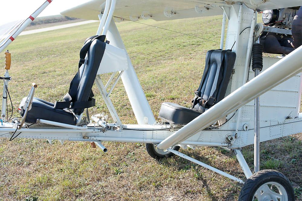

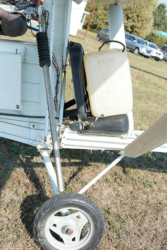

для повышения жёсткости на оперение установлены трубчатые расчалки, переднее колесо установлено большего размера, новая подвеска с резинопластинчатыми амортизаторами
    128,9 КБ · Просмотры: 409
    62,8 КБ · Просмотры: 392
    129 КБ · Просмотры: 438

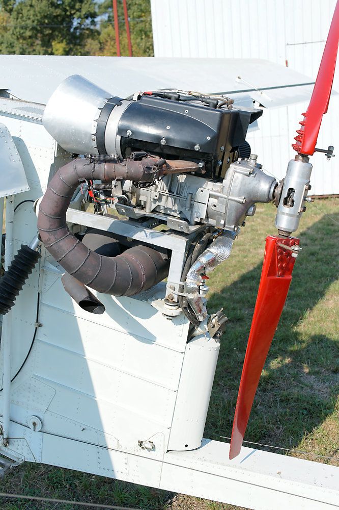

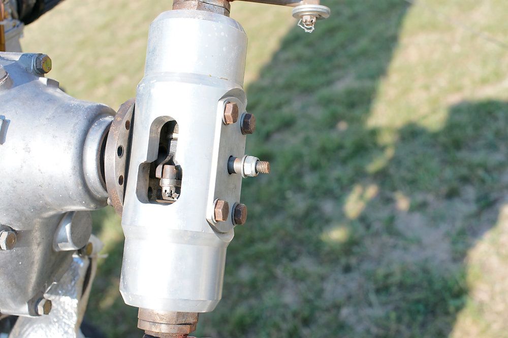

на двигатель установлен резонатор ДД, довольно громоздкий, но его работа перекрывает впечатление от габаритов. Внизу кран для слива отстоя, расположение заборника топлива позволяет полностью вырабытывать топливо из бака. Для дальних перелётов в одиночку на заднее сиденье устанавливается топливный бак емкостью 32 литра и полная заправка составляет около 55 литров, что  позволяет держаться в воздухе около 3 часов. В виду того, что двигатель ещё должен прикататься, расход должен немного упасть с 17 литров в час.
Винт изменяемого шага сейчас используется как настраиваемый, поскольку на установленном редукторе В отсутствует отверстие для штока управления ВИШ. Подстройка винта при изменении погодных условий осуществляется буквально за 5 сек, нужно только отпустить контровочную гайку и довернуть шток в нужном направлении и законтрить гайкой.
    137,2 КБ · Просмотры: 405
    173,4 КБ · Просмотры: 376
    78,6 КБ · Просмотры: 359
Рычаг управления двигателем с совмещённый с рычагом управления ВИШ, на котором установлен свой фрикцион. Ручки изготовлены из самшитового дерева и покрыты паркетным лаком в несколько слоёв. Тут же под рукой рычаг управления закрылками, с углами отклонения 15, 30, и 45 градусов. Рабочие 15 и 30, 45 при посадке на очень ограниченную площадку.

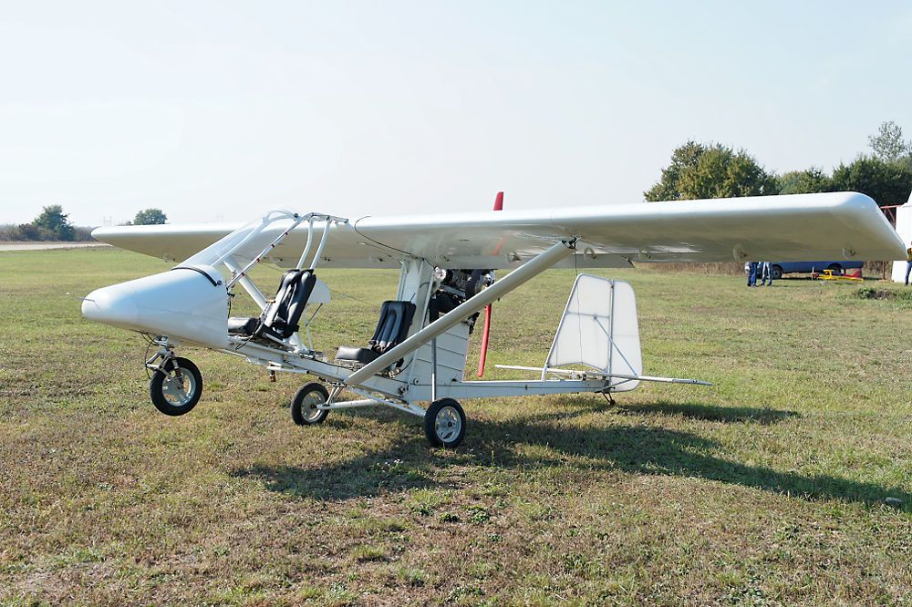

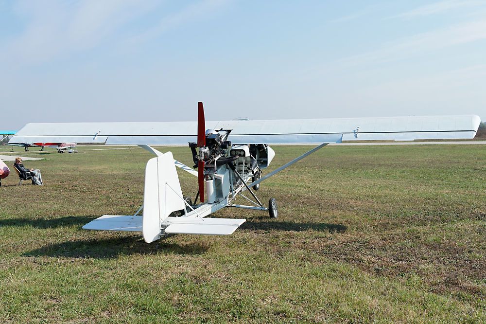

Вид самолёта на сегодняшний день.
    94 КБ · Просмотры: 457
    149,5 КБ · Просмотры: 572
    161,5 КБ · Просмотры: 580
