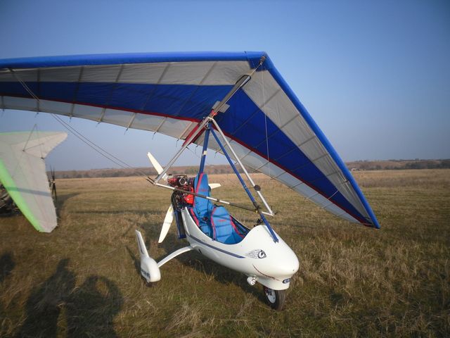

Красавец...   С уважением ко всем  братьям пилотам.
