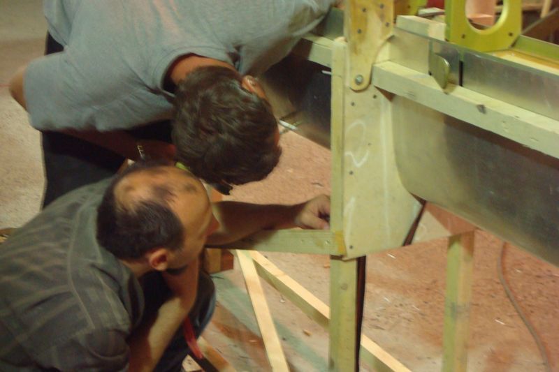

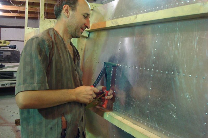

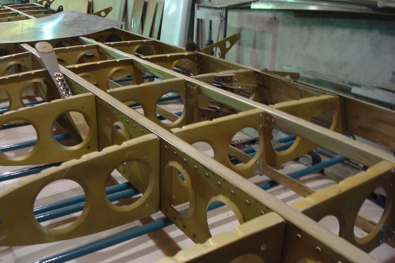

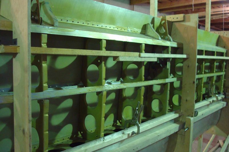

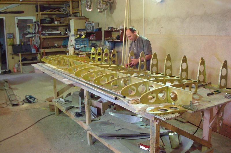

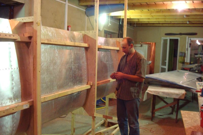

Изготовление крыла для Константина из Кемеровской области,На фото сам Костя,изучает процесс и сам в нем учавствует
    76,3 КБ · Просмотры: 179
    50,2 КБ · Просмотры: 170
    62,4 КБ · Просмотры: 167
Качество изготовления крыла заказчик оценил на пятерку

Класный самаль...симпатишный...слушайте критику,закусите губу и продолжайте делать...у нас нет других вариантов. На каждый товар есть свой покупатель (и прозьба как к колегам..не зачищайте сварочные швы как я видел на шасси,может быть печаль...старайтесь варить сразу нормальным швом или поменяйте сварочный апарат-будет дешевле потом. Удачи!!
