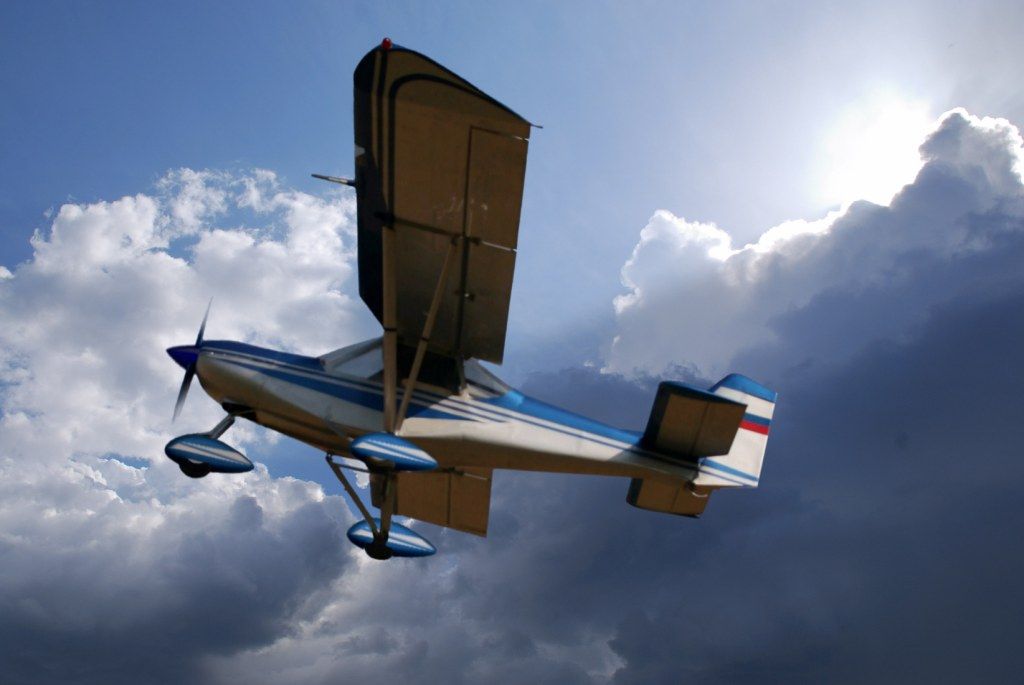

ПРОДАЮ САМОЛЕТ
Вот такой красавец всего за 1 600 000 руб.
    57,8 КБ · Просмотры: 193
