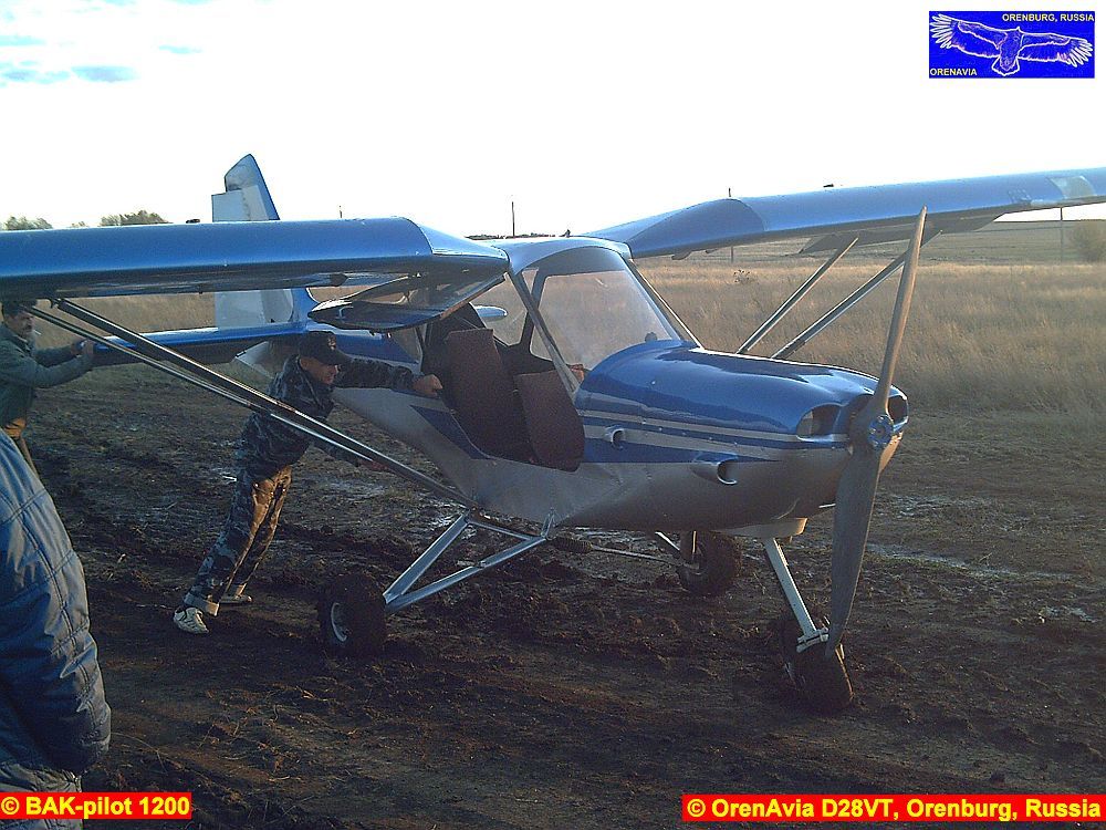

ПРОДАЮ САМОЛЕТ
Оренбуржцам- респкт и уважуха!(Так мой сынок тинейджер говорит!))))!!!!! Самолет получился красивым и функциональным! А красивые машины - и летают красиво!(Это уже даже могу на свой личный опыт сослаться!)))
Успехов вашему коллективу и скорейшего поднятия на крыло новых машин!)))
Из Самары с авиационным приветом!))))
Изготовим под заказ планер цельнометаллического самолета Д-28 Срок зготовления три месяца. Цена 800 000 руб
www.uralaero.tut.su
    156,4 КБ · Просмотры: 199

orenavia сказал(а):
Начинаем сборку самолета Д-28Н
Летно-технические характеристики.
Размах крыла      9.15 м
Длина самолета      6.2 м
Площадь крыла      11.9 м2
Высота на стоянке      2.54 м
Скорость максимальная      250 км/ч
Скорость крейсерская    (75% мощности двигателя)      210 км/ч
Скорость сваливания      60 км/ч
Скорость взлетная      75 км/
Скорость посадочная      70 км/ч
Скороподъемность у земли      4.5 м/с
Разбег      60 м
Пробег      80 м
Вес пустого самолета      290 кг
Взлетный вес      550 кг
Дальность полета      1100 км
Максимальная высота полета      3500 м
Диапазон эксплуатационных перегрузок      +6/-6 g
Двигатель      Jabiru 2200   85 л.с.
Топливо      Автомобильный бензин АИ-95, 98
Емкость топливных баков      2х70 л
Расход топлива      15 л/ч
На самолет могут устанавливаться двигатели мощностью от 80 до 130 л.с.

orenavia сказал(а):
Костя привет! Винт получился почти идеальный
Что бы Вы хотели изменть в винте, чтобы превратить Ваш почти идиальный винт в ИДЕАЛЬНЫЙ.? Можете сообщить параметры винта и кто производитель? Я ищу идеальный 3х лопастной винт для своего старого самолета на поплавках, но согласен на почти идиаоьный.! Ваш самолет очень красивый.!
C уважением и благодарностью.! 🙂
Что бы Вы хотели изменить в винте, чтобы превратить Ваш почти идиальный винт в ИДЕАЛЬНЫЙ.?
А в природе существуют идеальные винты? К сожалению, только в теории! После четырех предыдущих винтов - этот показал наилучшие характеристики для безредукторного движка на крейсерской скорости. В наборе тоже неплохо себя рекомендует! Для Джабы - 2900 об/мин, взл вес - 512 кг, скорость по прибору - 100 км/ час, вертикалка - 3,9 м/с... Диаметр -1650 мм... Шум заметно снизился, по сравнению с трапецевидными лопастями. Напоминает звук от винта Ан-26...
По трех лопастным винтам - скажу одно! Чем меньше лопастей, тем больше КПД. Самый КПДшный - одно лопастной! Вот только для самолетных, в отличие от модельных, тяжело подобрать балансир одновременно работающий на отцентровую силу и тягу! Обороты то, не постоянные! Я всегда делал ставку на двух лопастные - и не прогадывал уже многие годы и в эксплуатации, и в изготовлении!.. Бывают заморочистые движки! Поют диферамбы об одной мощности, а в результате - намного меньше! Тут просто стендом обзавестись нодобно!
А количество лопастей, в основном - дань моде! Шумность столь незначительна! Да и опыт на крайнем винте доказал - не в количестве лопат шумность заключается!
И еще одно существенное замечание! На пластике лопасть забить? Что в результате?  А на полу-композите, деревяный заполнитель легко ремонтируется! И остается равнопрочным! Два часа - летай снова! :IMHO
