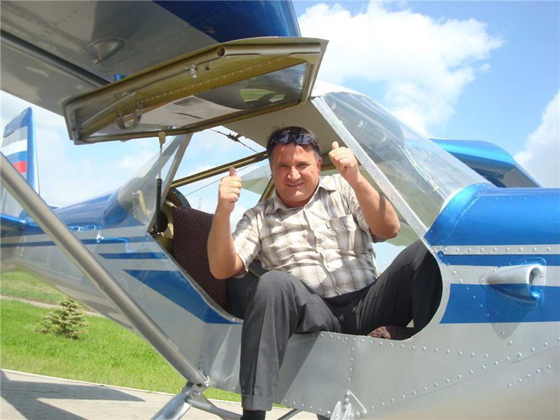

    80,9 КБ · Просмотры: 152

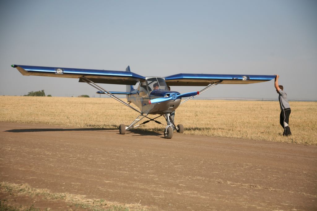

    73,9 КБ · Просмотры: 146
