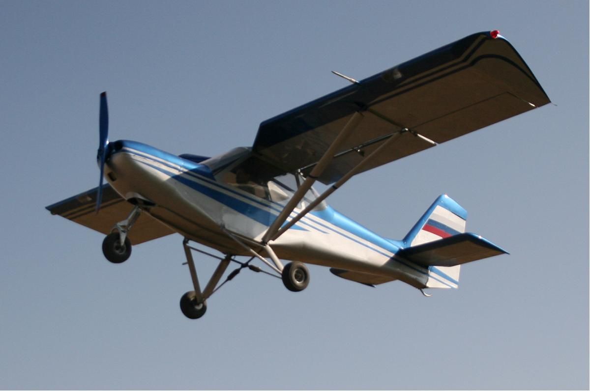

    26,3 КБ · Просмотры: 211
    78,5 КБ · Просмотры: 201

Доброго времени суток всем! 🙂
Что-то у меня не получается дальность 1350 км :-?
15 л/час расход,топливо 2х45(90 л),
итого на 6 часов полёта,крейсер 150 км/ч(заявленный),итого
получается 800 км.Так??? :-?
Или дальность с допбаками указана???
Даже при полёте на максимальной скорости не получается
1350...Может путаю чего???(хотя на максимальную дальность  с максимальной скоростью не летают)
С уважением :~)
ошибка в емкости баков,просто сейчас готовим самолет с такой емкостью,вот и прошелкал 🙂 :STUPID

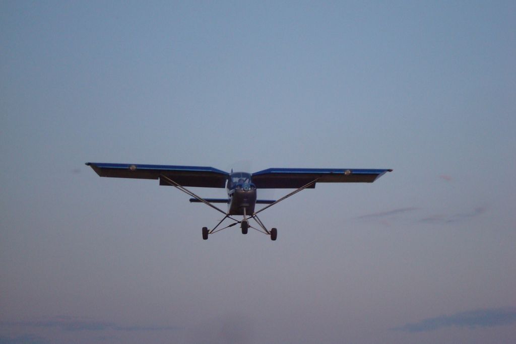

    52,3 КБ · Просмотры: 208
🙂 Вам проще!!!! А у нас 450 метров без КПБ и с одной стороны домики -дачи и 2 телевышки .
так что на взлете или если уходить на второй то сразу отворачивать надо
