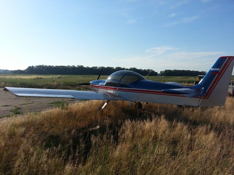

Продаю СН-650
Да, да , да...  Самолет отличный!   Ребята молодцы!  Очень качественно и аккуратно все собрали, облетали, и..... Выставили на продажу :-?....   А почему, собственно, спросит пытливый читатель...  Наигрались уже?  Или пресловутый финансовый вопрос  на столько встал ребром, что отбил желание летать на этом аппарате?..
Если обойтись без иронии, то я вообще не понимаю как такие ВС получают сертификаты летной годности.  Даже как ЭВС...
Где глаза у комиссии, и здравый смысл у конструкторов? Самолет ( как концепция в целом ) - наглядный пример "машины для самоубийства" :IMHO
Да, ребята собравшие этот аэроплан, безусловно - молотчаги! Поверьте мне, я всецело, и безусловно отношусь ко всем без
исключения авиастроителям с трепетным уважением.    Только не совсем понятно почему, из каких соображений, был выбран именно этот КИТ?..  Сколько "хорошего" было написано про все эти "Зодиаки"...
- Первое из того, что пришло в голову глядя на фото:  Неужели, ув. конструктор не допускает возможности капотирования сего сооружения при посадке?..  При возникновении такой печальной ситуации, цельноповоротный РН, почти непременно слетит  с петелек  при контакте с землей и самолет всем своим весом ляжет на фонарь кабины...  Подкосы противокапотажной дуги практически перекрывают выход через задний сегмент фонаря... Да и врятли там предусмотрен конструкцией его аварийный  сброс или отделение.
Извините, если что... Только личное мнение. :IMHO
Круто написано, сразу видно человек разбирается в самолётах, построил много самолётов из разных китов, разработал десяток своих, лучше чем Хайнцовские и СССРовские и сам эксплуатирует десяток самолётов, а все в мире строители самоубийцы. Что тут сказать.......... :-?

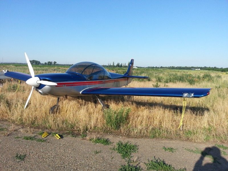

  😉 Самолёт в продаже, налёт 22 часа. 😎
Продаётся.
