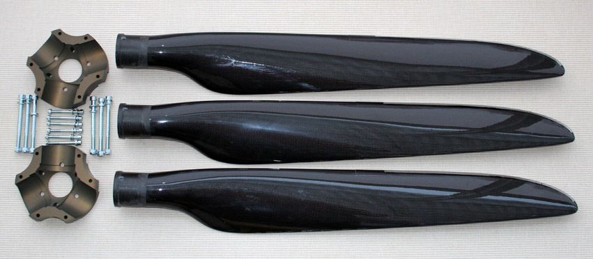

Продаю винты "Авиаспектр-плюс"
Новая лопасть левого вращения.
Диаметр винта 1960 мм , потребляемая мощность одной лопасти 45 - 50 л.с
Создавалась для аэроглиссеров и АВП.
    72,9 КБ · Просмотры: 330

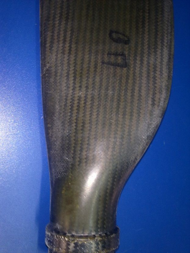

Доброго Вам!! Какая информация заложена в номере на комле лопасти? Был такой 2-х лоп. винт --одна лопасть нафиг другая с номером жива  и что на стену или вариант есть???
Здравствуйте.
В номере как раз заложена информация на такой случай. В журнале фиксируется тип лопасти, ее длинна, вес и характеристики балансировки. Чтобы, при разрушении одной или нескольких лопастей, сделать лопасти идентичные оставшимся в живых.
Если вторая жива и без повреждений, то можете сообщить номер на ней, и мы сделаем замену поврежденной. Если есть легкие повреждения, то можете прислать на ремонт. Вторая лопасть делается, только после реставрации первой, так как массовые характеристики могут измениться.
Угольная лопасть. Не покрашена. Только из матрицы. Вес не обрезанной около 700 гр. Обрезаем по вашим размерам.
    73,4 КБ · Просмотры: 335

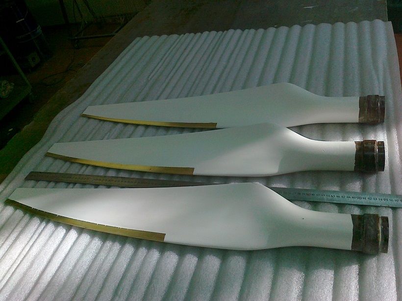

А зачем красить угольную лопасть?
Посмотрите как отлично выглядит некрашеная.
Sorry!
    52,3 КБ · Просмотры: 381
Может, конечно, они и не окрашены, но чем то явно покрыты. И сколькими слоями лака с какими добавками я не знаю 🙂.
При формовке на лопасти образуются небольшие дефекты. Их видно на моем фото. Для эстетичности их желательно закрасить.
Так же красить нужно для продления ресурса. Так как при столкновениях с мелкими насекомыми будут образовываться небольшие царапины. Да и счищать с краски их намного проще.
А окрасочная камера уже настроена под обычные лопасти из стеклоткани. Менять что-то отработанное из-за небольших серий не стали 😉
Да, конечно же они покрыты акриловым лаком.
Sorry! Не написал сразу.

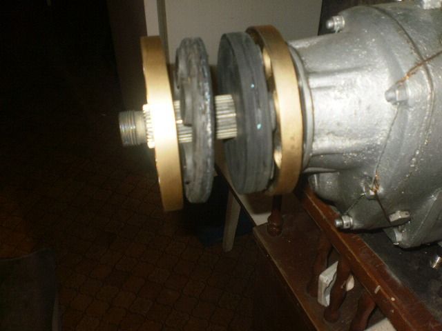

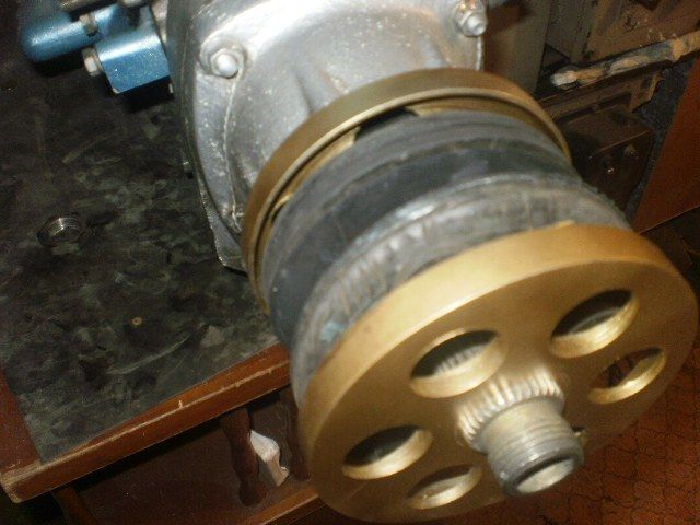

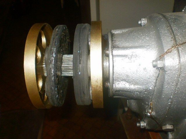

На фото устройство редуктора. Между двух резиновых демпферов и шайбами на шлицах зажимается ступица винта и всё! ни каких болтов.Выдержит ли сжатие \двойное\ комель лопасти?
    32,6 КБ · Просмотры: 303
    50,8 КБ · Просмотры: 321
    54,9 КБ · Просмотры: 279
Сжатие он выдержит. Вопрос, зачем там нужны резиновые проставки? Если таким образом выполняется демпфирование, то за его эффективность я не могу отвечать. И на счет ресурса винта тоже ничего пообещать не могу. Можно рассмотреть вариант угольного винта. Напишите пожалуйста в л.с. для более подробного обсуждения.
