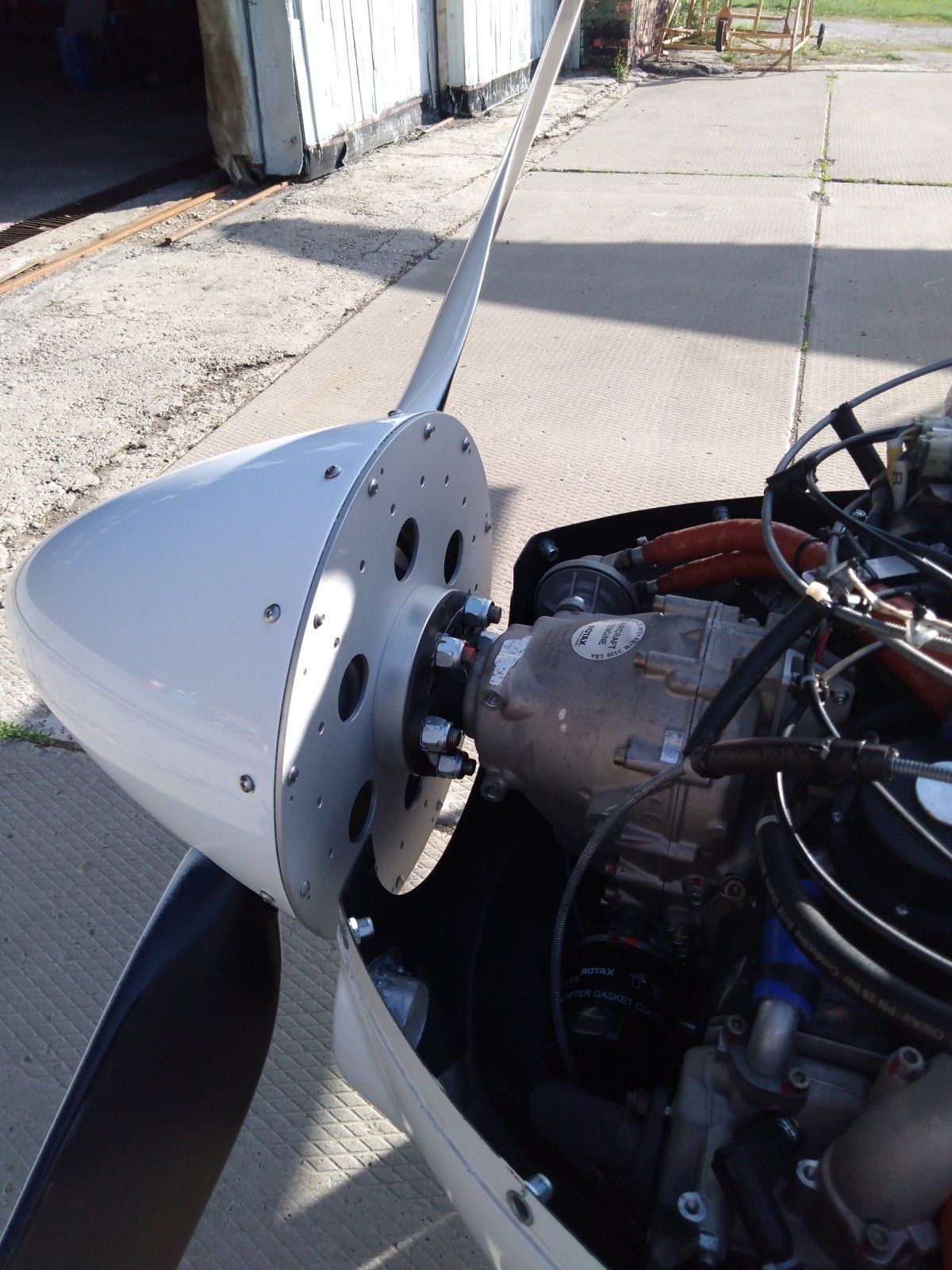

Итого уже продано 15 ВИШ под 915. С внешним токосъемником и усиленным немецким мотор-редутором.

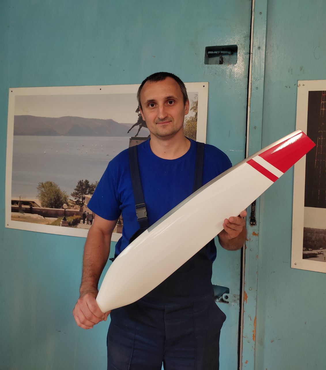

Если вдруг сильно соскучились. То вот я, а вот новая лопасть. Я тут для контраста, чтобы показать, какая лопасть красивая🙂
