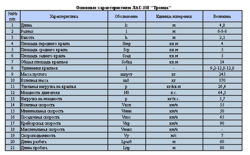

ТРИПЛАН-ТАНДЕМ
классической и тандемной схем. Она лишена недостатков "утиной" схемы, возможно, немного уступает в аэродинамическом качестве классической, что на скоростях 60... 150 км/час является приемлемым и улучшает характеристики тандемной схемы, и соответствует главному критерию - безопасности полетов.
Мой самолет эксплуатируется в диапазоне скоростей дельталетов, несмотря на полетный вес на 100 кг выше, нежели дельталет той же площади крыльев и мощности двигателя.
В силу своего темперамента я не стремлюсь к большим скоростям, но знаю золотое правило: "Нет скорости - нет полета". Вот и решал для себя задачу "малая скорость - безопасность полета". В результате чего и появился на свет разработанный и построенный мною в одиночку в домашних условиях летательный аппарат. Что из этого вышло - судить авиационным специалистам.
Оригинальность схемы и самой конструкции была заложена вовсе не для того, чтобы удивить обывателей и привести в недоумение авиационных конструкторов. Я проанализировал существующие схемы ЛА и постарался собрать воедино все самое лучшее, что есть в них. А схематическая конструкция выбрана не случайно. Она терпит глубокие реконструкции, что очень важно для экспериментального аппарата. Все органы управления, проводка, агрегаты на виду и доступны для контроля, ремонта и даже переделок. К тому же внешний вид ЛА от этого не страдает. Очень немаловажно: пространственная конструкция позволяет установить крылья большого удлинения. В результате уменьшается нагрузка на размах крыла, отчего увеличивается аэродинамическое качество ЛА по сравнению с таким же, но с удлинением 6...8. Имея небольшую взлетно-посадочную скорость и крейсерскую 80... 100 км/час, мой самолет уверенно держится в воздухе и слушается рулей уже на скорости 60 км/час. Я на нем взлетал и за ветром в 6 м/сек и с боковым ветром 6...8 м/сек, что категорически делать запрещено, особенно подобным "мотылькам". Но парадокс нашей жизни в том: мы боль причиняем легко самым близким и не бережем трудов рук своих... На минимальной скорости около 40 км/час самолет парашютирует. Рули-закрылки переднего крыла работают рулями высоты. Рули-закрылки заднего крыла - триммерами, которые компенсируют нарушение центра тяжести аппарата в ту или другую сторону, если в нем находится пилот иного веса от номинального, либо при наличии дополнительного груза до 100...150 кг. Рули-закрылки переднего и заднего крыльев, работая в паре, служат закрылками, что уменьшает посадочную скорость на 15 км/час (40 км/час), а взлетную - на 10 км/час (45 км/час). На средних оборотах двигателя 5000 об/мин (максимальные - 6800 об/мин) самолет летит со скоростью 85 км/час. Взлетным режимом пользоваться не приходилось. Наличие труб-подкосов не оказывает отрицательного действия на аэродинамику "самолета-тихохода".
Конечно, не очень удобно добираться до кресла пилота, что для экспериментальной конструкции простительно, но пилотировать ЛА довольно легко даже при 10 градусах мороза. Сам самолет предназначен для эксплуатации в теплое время года, но до весны было так далеко...
Из-за скудости средств и затрат времени на их добывание ЛА строился периодически, с огромными перерывами в 3...5 лет. Идея и начало постройки датируется 1986 годом (4 месяца), затем перерыв 3 года и пост-ройка его за 1 год и 6 месяцев. Первый пробный полет был совершен в г. Дзержинске Донецкой области в воскресенье в Троицын день. Потому я и назвал свой ЛА "Троица". Тогда с маломощным (в 30 л.с.) двигателем "Шкода" и самодельным винтом сомнительного аэродинамического качества самолет смог развить скорость 65 км/час. Но этого хватило оторваться от поля на скорости 60 км/час и пролететь по прямой 1100 м на высоте 10 м. Испытал "Троицу" пилот легче меня на 30 кг. Но мне и этого было достаточно. И если я верил 5 лет, что мой самолет взлетит, то теперь в этом убедился. В первом полете моим самолетом управляли по тангажу и крену цельноповоротными крыльями, тормозов не было. И еще я убедился: без мощного надежного двигателя даже лучший планер будет плохим самолетом. В то время таких двигателей у нас не было.
Лишь через 6 лет мне удалось заработать 6000 долларов на "Ротакс" 64 л.с. и трехлопастный винт. В 1997 году я приступил к модернизации своей старой конструкции, но, спустя 4 месяца, пришлось работы отложить. Надо было накопить средства, чтобы можно было заняться только постройкой самолета, затем построить ангар-мастерскую на новом месте, уже на территории аэропорта. И только в декабре 1998 года я смог приступить к осуществлению своей мечты. Для этого я ликвидировал свое предпринимательство. В глазах обывателей я поступил более, чем опрометчиво. Благо, жена меня поддерживает. Какое же это удовольствие - заниматься любимым, да еще творческим делом. 31 декабря 1999 года самолет был готов.
Первый полет я совершил 26 января 2000 года, случайно поднявшись на высоту 30 метров и пролетев 500 м по прямой, практически не умея пилотировать. Я перепутал координацию движения на ручке "газа" и вместо сброса дал полный режим двигателю. Обошлось без ЧП. То ли я уже научился этому искусству, строя самолет, то ли сам аппарат оказался удачным, если терпит дилетанта... Но, за пару недель я понемногу освоил самолет и уже многократно пролетал на нем из края в край летного поля в 1500 м на высоте 2... 10 м. После чего я пригласил из-под Армавира своего старинного приятеля, мастера спорта международного класса по пилотажу и великого любителя СЛА Анатолия Агафоновича Балуева.
20 февраля 2000 года он испытал мой ЛА. Характеристика самолета на таблице составлена по его и моим показаниям. "У меня было желание совершить на нем "мертвую" петлю", - так поделился со мной оценкой конструкции Балуев.
Разработанная и созданная мною в реальной конструкции схема самолета доказывает свою жизнеспособность и перспективность. Изучив историю российской и зарубежной авиации, смею утверждать, что летающего аппарата триплан-тандем еще не было. И я полагаю, что ЛА такой схемы смогут заполнить ту нишу эксплуатационных скоростей 60...100 км/час, доступную лишь дельталетам, которые, кстати, не такие уж безопасные, как их рекламируют. Триплан-тандем может быть самолетом многоцелевого назначения. Эскизный проект такого самолета (фюзеляжного, двухместного и в перспективе летающей амфибии-катамарана) у меня есть. Но, чтобы построить новый самолет у себя в России, необходимо иметь 3000 долларов. Это половина стоимости имеющегося у меня "Ротакса". Абсурд: уникальный самолет стоит полцены пусть прекрасного, но все же конвеерного, поточного изделия. Но таких денег у меня нет.

Осталось узнать у @ Sanpalych
-какие преимущества он "прочувствовал" у своего самолёта.
Судя по цифрам-характеристики очень скромные для 1-местного с-та с Р-582, и не лучше,чем у классического 2-х местного "Дрэгонфлая" с тем же движком.
Видимые аэродинамические преимущества должны бы позволить 1-местного самолёту уверенно летать с гораздо менее мощным двигателем. (ИМХО)
Так сделанный в наших краях самолёт с 2-х щелевым крылом КАИ-61 (В.Гуревич и В.Чебаев), имел тот же диапазон скоростей и уверенно летал с двигателем "Привет-22".

Да, и еще хотелось бы посмотреть на поляру  Троицы, чтобы оценить качество самолета на различных режимах. Вот тогда можно и сравнить с классикой.

Тот факт, что Балуев разложил Ваш аппарат, и причины сего происшествия ( человеческий фактор пилота здесь ни при чем), увы, несколько смазывают столь радужную, описанную Вами, картину, а заверения о какой-то особой безопасности данной схемы, выглядят явно преждевременными. Увы.
    Я до сих пор никогда не озвучивал переданную мне не для распростанения, информацию, и лишь недостаточная скромность автора проекта, вкупе с излишне самоуверенными заявлениями, заставили нарушить конфиденциальность: некоторым идея могла бы показаться и заманчивой - пусть будут в курсе, что не все совсем уж безоблачно у полипланов.
