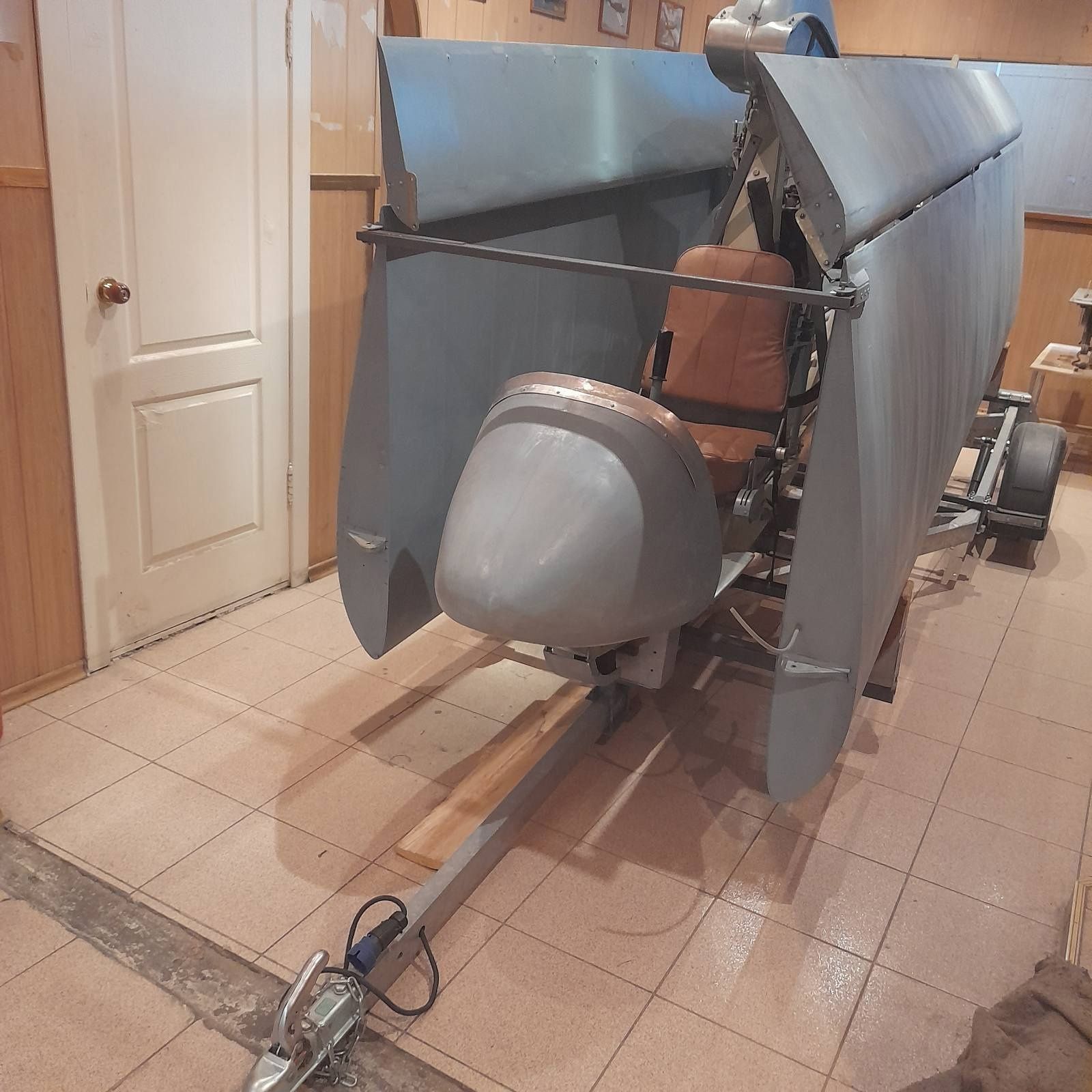

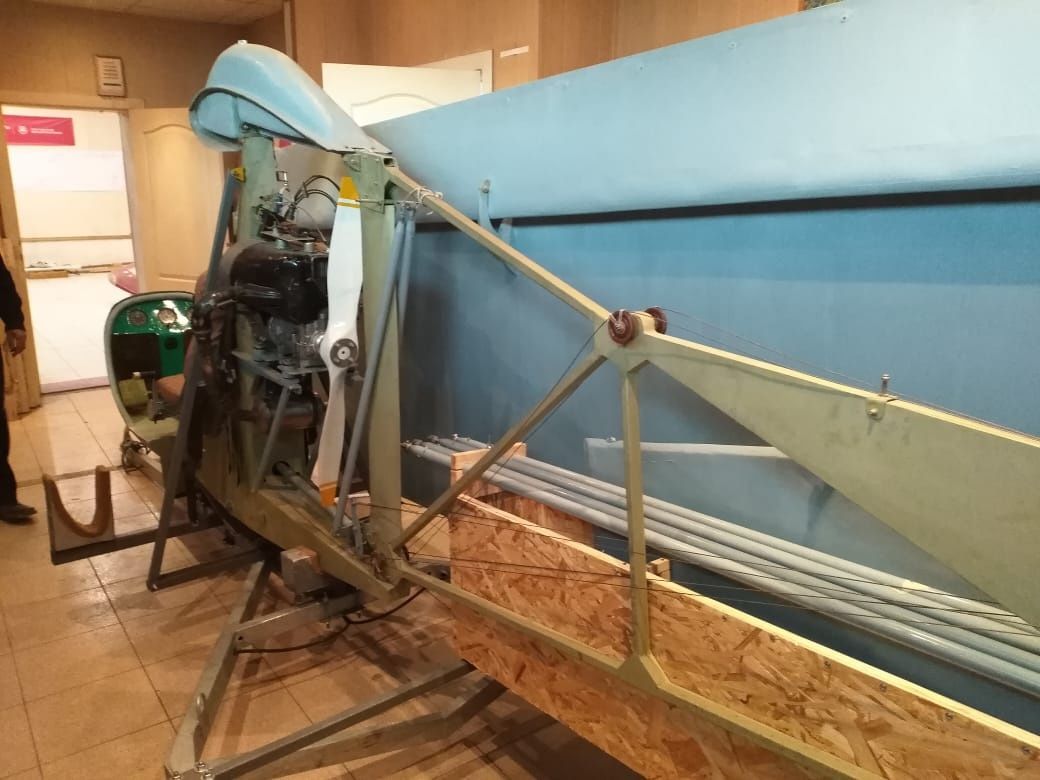

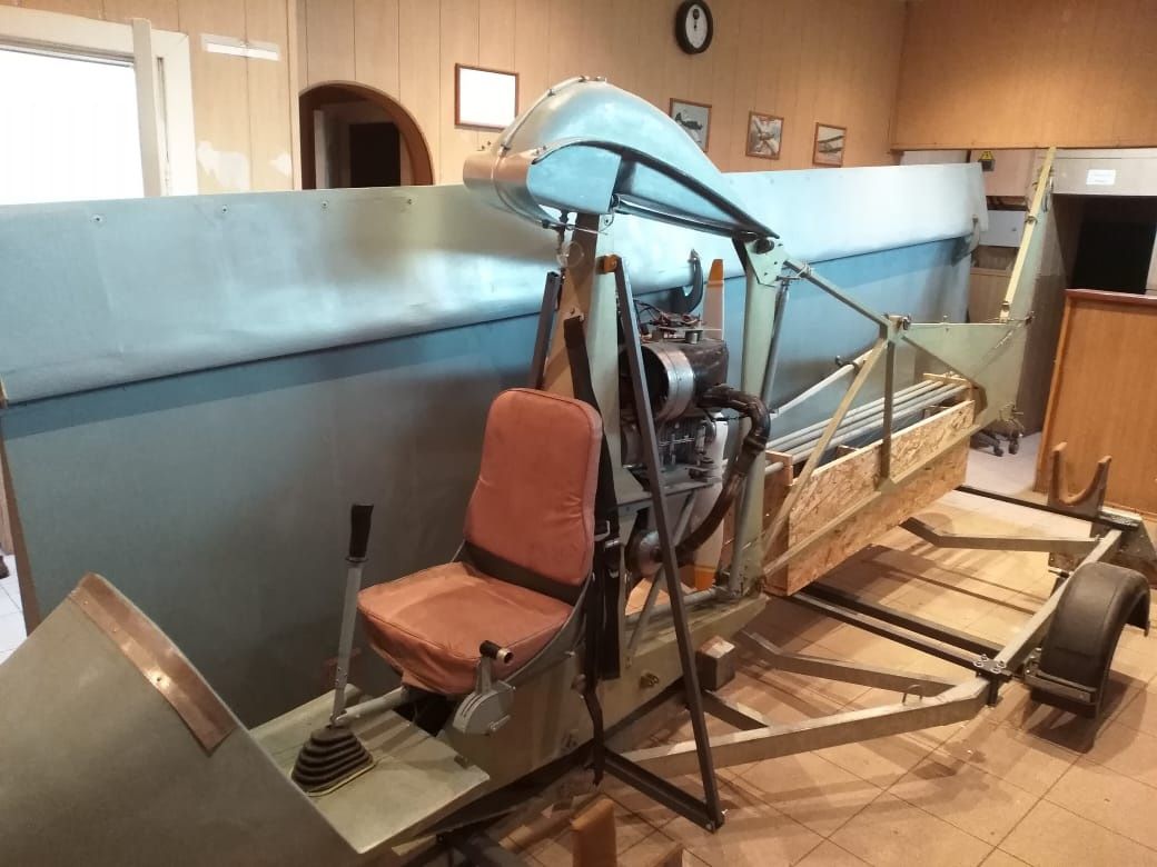

Улан-Удэнский "Коршун" практически завершен. В этом году первые испытания.
Долгострой конечно получился, но финал близок
Здравствуйте !
Что за двигатель и какая тяга?
Вот это да! Следил на форуме про Коршун, как Семен строил, описывал так подробно как боковины склеивать, как переписывался с Валерием Алексеевичем, вдохновлял к строительству, а тут - достроили! Какие молодцы, что "перезагрузили" через себя технологию постройки! И развиваете Коршунизм. Ох Валерий Алексеевича порадуете!!!
Бак как у Домброва. По его шаблонам делали или сами разработали?
Лонжероны крыла деревянные? В.А.Домбров рекомендовал из дерева делать...
dombrov
Улан-Удэ - молодцы!!! Правда пока строили, постарели лет на 10. Хотелось бы видеть героев, а не только машину. И даже сделали прицеп специально для перевозки планера! Вот только как эти прицепы через ГАИ официально проталкивать? Я то совсем отчаялся и возил фюзеляж прицепом за машиной прямо на своих колёсах. Много проехал, но почему то гаишники не тронули, хотя вся власть была в их руках. Ну и пример Улан-Удэ хорошо показывает, сколько времени и сил надо положить в производство даже самого простого, как все привыкли считать, летательного аппарата, коим является Коршун. И благодаря этому мнению все также считают, что эта машина ничего не стоит, а значит и платить за неё ненужно. Совсем другое дело, когда у машины есть ярко выраженный фюзеляж с закрытой кабиной!!! Хотя трудоёмкость таких аппаратов может быть гораздо ниже МП "Коршун". Так зато и эксплуатационные свойства этих машин бывают на порядок ниже, по ресурсу, чем у вечного Коршуна, ремонтопригодность которого просто ни с чем не сравнима. Ну вот любим мы себе девок для женитьбы выбирать не по их человеческим качествам, а по длине их ног, чтобы потом всю жизнь материться и проклинать судьбу. Точно так же и самолёты. Например: мой "Коршун-МД" принимал участие ещё в конкурсе СЛА- 92 кажется, в Чернигове, и он эксплуатируется до сих пор. Какие аппараты ещё с того слёта уцелели и работают? Ну один-два, не более.
И вот ещё мне нравится, что в каждом новом "Коршуне" есть обязательно авторское отличие от остальных таких же. Ну сезон приближается. Думаю, что уже с полётами на готовом аппарате затягивать не будете. Очень серьёзно подходите к испытаниям. Если в том есть нужда, то обязательно напишите мне в личку - кое что посоветую касательно подготовки к испытаниям, регулировке аппарата и т.п. А то будет очень жалко, если сломаете, так и не полетав толком.
semen
Улан-Удэ
Прицеп заводской лодочный, он с документами и номерами. Доработан под нужды перевозки планера.
Моих заслуг в данном "Коршуне" 30-40%. Сам я нечасто в Улан-Удэ бываю. Пожелания мужикам передам)). Может летом в испытаниях поучаствую.
Строился действительно очень долго, с большими перерывами. ПО-2 в промежутке построился. Мелкие доделки еще понадобятся и до, и в процессе испытаний.
Лонжерон деревянный. Как в чертежах которые гуляют. А так как они не полные, остальное "выдумывали" из своих общих представлений и имеющихся ресурсов.
