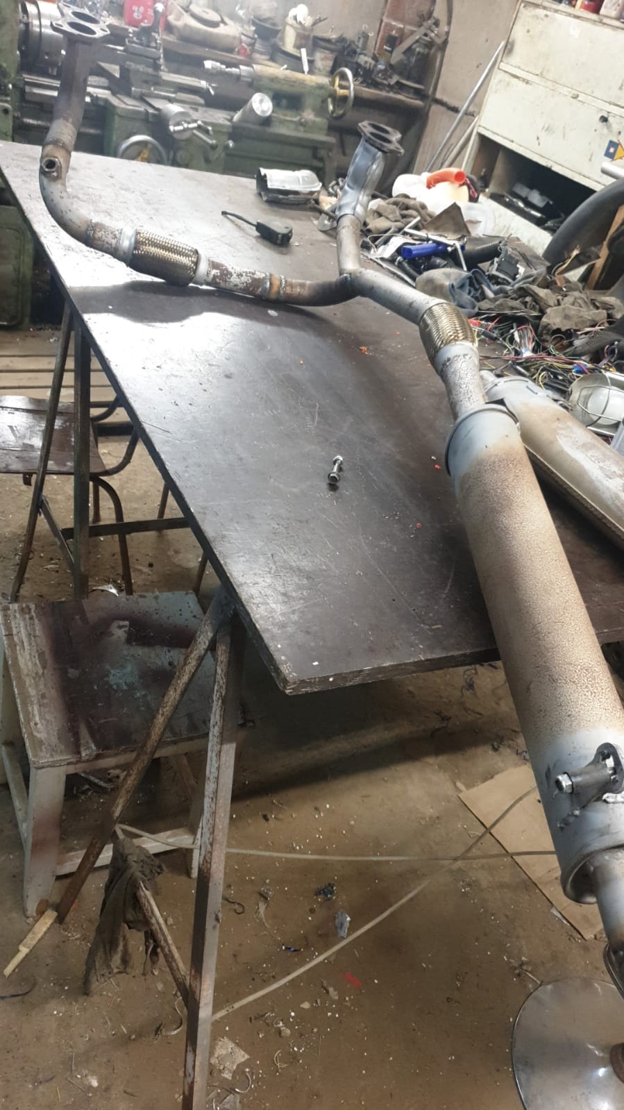

Сегодня переделал выхлопной тракт на своём сделал как на Вольке. Звук резко изменился. Было две отдельных трубы свёл в одну и О чудо, чем объяснить не знаю.
Выхлоп стал мягким приятным.
Alex956
Выхлоп стал мягким приятным.Посмотреть вложение 537456
Видимо волны гасят друг друга.

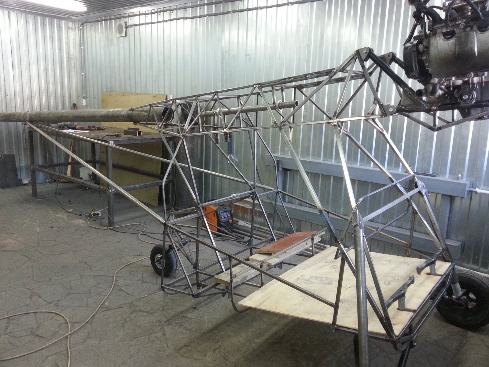

Юрий Александрович, про конструкции фюзеляжа расскажите подробнее, если можно фото соединения моторамы с фюзеляжем, соединение передвижного центроплана, стыковка крыльев с центропланом.
Фотографий много какие нужны не знаю. Напишите вашу почту я вышлю архивом весь процесс изготовления.
Вот примерно такие
