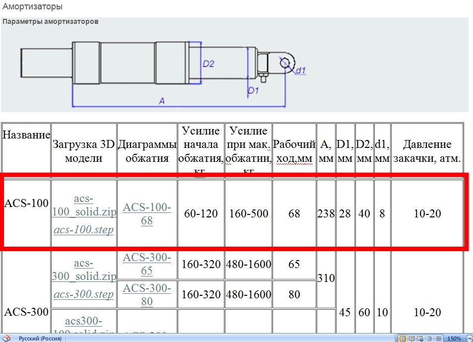

Уважаемый Юрий, мне рекомендовали амортизаторы братьев украинцев. Как (где) их покупали? Не вот эти ли?
Да это они. Нужно отдать должное амортизаторы хорошие. Но люди распространяющие их с поражённым сознанием. Это конечно не их вина из зомбируют.  Они на мой запрос ответили так. Цитирую..... учитывая ваше географическое положение цена для вас прайс умноженный на 4. И так если вы всё таки решите приобрести то выйдите на их посредника в Москве. А мортизаторы зорошие но по моему не держат давление медленно уходит давление Когда я их установил их было не возможно прожать, сейчас они в стояночном положении на треть сжаты. Это не беда, можно подкачать. Возможно это связано с низкой температурой.
Надо проверить сам ниппель. Он может подтравливать. Медленно, но может. Накачайте двадцатку и опустив в воду, клапаном вверх, проверьте. Только надо потерпеть, очень медленно может травить. Я перебрал с десяток разных производителей ниппелей и поставил от Шимано. А вообще, в конструктиве можно было бы изменить количество изолирующих манжет внутри самого амортизатора. Вопрос, сколько оно будет после этого стоить?  😱
Я подкачиваю, предварительно проверив манометром.
Садятся почти равномерно оба. Да я не делаю из этого проблемы. Раз в полгода качнуть не трудно.
Уважаемый Юрий ещё один вопрос - у вас какой ход колес (в смысле на сколько перемещается колесо (примерно))?
🙂 У меня столько самолётов и у всех разные хода. Если по Украинским амортизаторам то у низ ход 65мм. Ан 2 стойки примерно тоже. На Ер3 там в обще амортизаторы от жигулей классики передние. Не замерял.
Я на Аффорде использовал от мотоцикла Днепр, только проушины самодельные, стальные делал.  Как оказалось их стали делать из салумина, та еще дрянь в таком месте.
Уважаемый Юрий, подскажите если не трудно
1. Сами какой амортизатор использовали? Выбор большой в прайсе и какой выбрать не знаю (не понимаю по каким критериям определяться).
2. У Вас какой ход колес (в смысле на сколько перемещается колесо (примерно))?
У Вас пирамида - я делаю рычажную...
