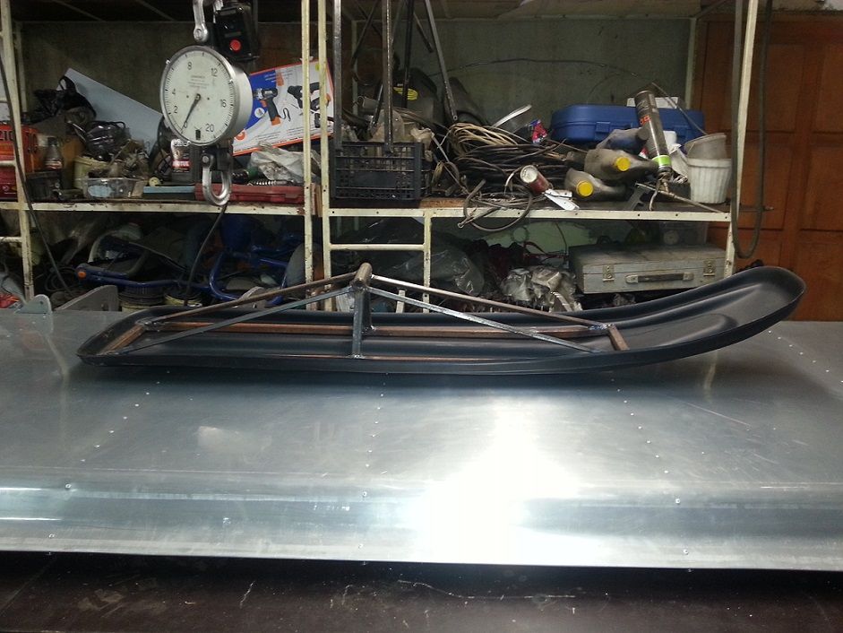

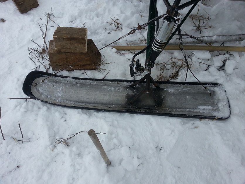

Часто возникает вопрос из чего сделать лыжи.
На днях попробовал вырулить на дюралевых лыжах утонул кое как
Вылез двойной тягой и за рулил на стоянку летать уже не осталось сил. И тогда я учитывая опыт изготовления лыж на Ер 3. Приехал и переобул лыжи на пластик и вот, что из этого получилось.
Два варианта одна лыжа тяжёлая 6700гр вторая 3700гр. Для сравнения скажу снятое колесо с тормозным диском вытянуло 5170гр. Вот так можно на скору руку изготовить лыжи. Встав сегодня в восьмом часу перекусив опустился в мастерскую и вот 10 а у меня готовая лыжа. Сейчас поеду установлю. Обратите внимание чтобы сделать её дутой достаточно обклепать этот скелет тонким 0,5 дюралем. Это займёт ещё около часа.

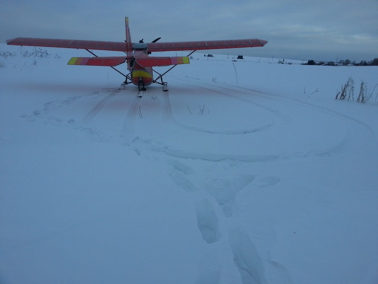

Хорош однако 🙂 Обратите внимание какая маневренность.

Действительно, радиус разворота небольшой, летом это плюс. На лыжах крутые завороты не рекомендуют производить, дабы чего не погнуть. Юрий, а какая величина отклонения задней опоры в градусах, - как у руля поворота?

Примерно так возможно даже меньше. Не замерял. Сегодня летал на Ер 4 тоже отлично идёт. Не прилипает снег без преукраса по пояс. Не разу не застрял. В общем рекомендую. Но подошвы именно эта модель. Артикул по моему 25350  номер 5 Размер 1300Х260Х6мм . Нужно немного разогнуть. Сильно загнуты в остальном отлично.

Пластиковая накладка на лыжу для импортных снегоходов, цена 1340 р. в интернете. Юрий, а весит вчистую сколько, не взвешивал?
В чистую 2130гр. Снег, если сухой нагружается, Думаю не в тягость так как за счёт воздушного потока, как капля, принимает наивыгоднейшую форму а вес его не большой. Так, что обшивка  больше для понта.
Сегодня снова отбываю в Вольск. Везу с собой три лыжи. Я здесь нашёл по 970 что ли. В общем меньше 1000р. Возможно старый завоз. Набрал на 4 самолёта. Вчера летал...... после металла, просто сказка. Это надо видеть.
Юрий, спасибо от имени самодельщиков тебе за интересные находки. Закрыть верх всё же лучше, лыжи покрепче будут и не будет забиваться снег. Если сухой еще ничего, а к примеру, я с озера летаю, бывает выдавливает воду, участками снег пропитан, если цепанет такой каши, возить его не айс, а в воздухе бывает ещё подмерзнет.
Будут сложности с герметизацией. Как говорят вода всегда дырку найдёт. Заполнит и замёрзнет до весны не выковырять. А жёсткости кабана за глаза он же весь из самой прочной фигуры, треугольники.
