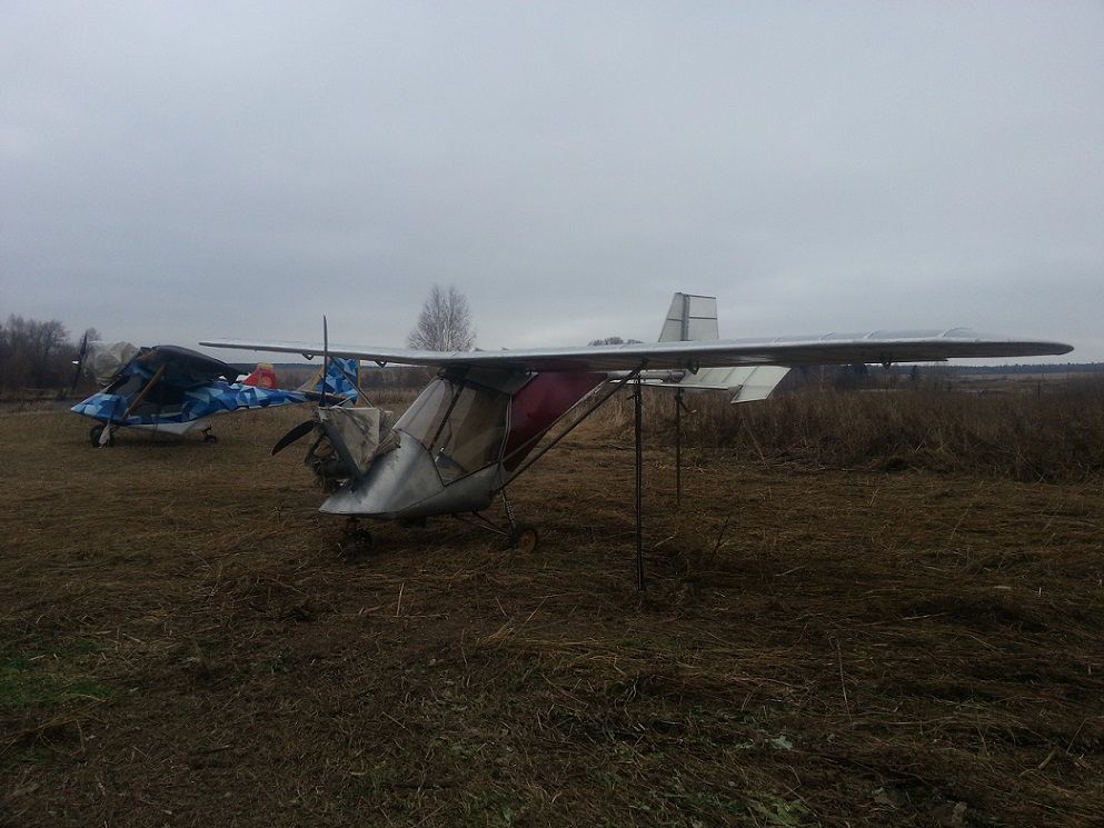

Вот и ещё одна машина встала на стоянке моей эскадрилии 🙂
О ней буду рассказывать машина малоизвестная. Так как теперь у неё новое сердце.  Летать скорее начнём с лыж так как поленились установить тормоза.

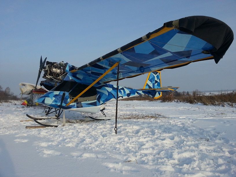

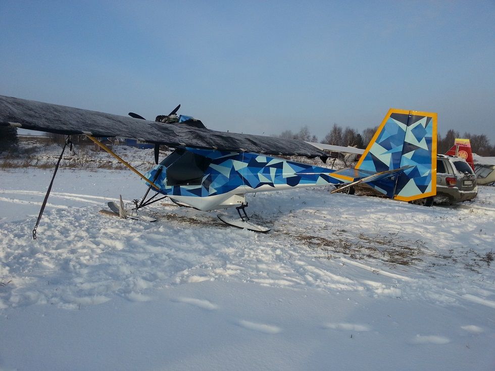

Вот и пришла зима. Вчера облетал Вольку на лыжах.

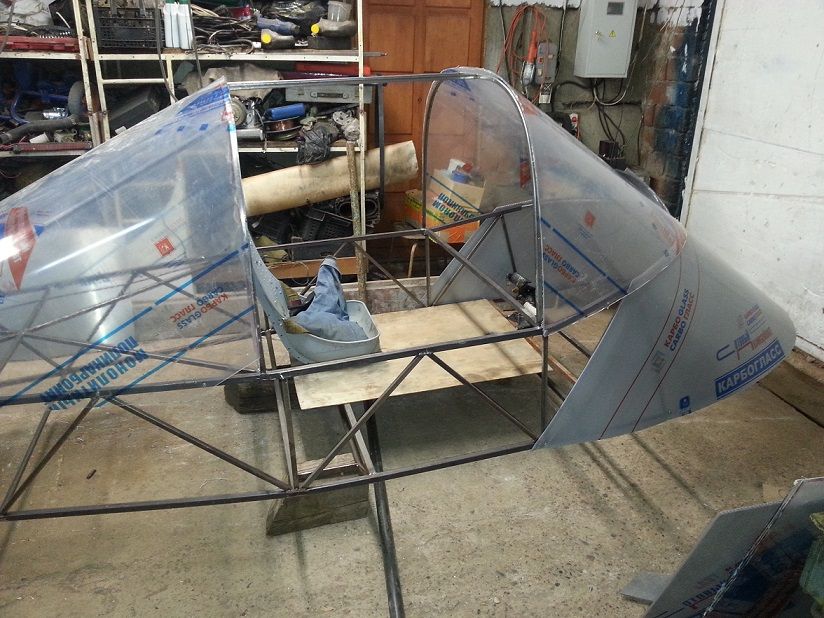

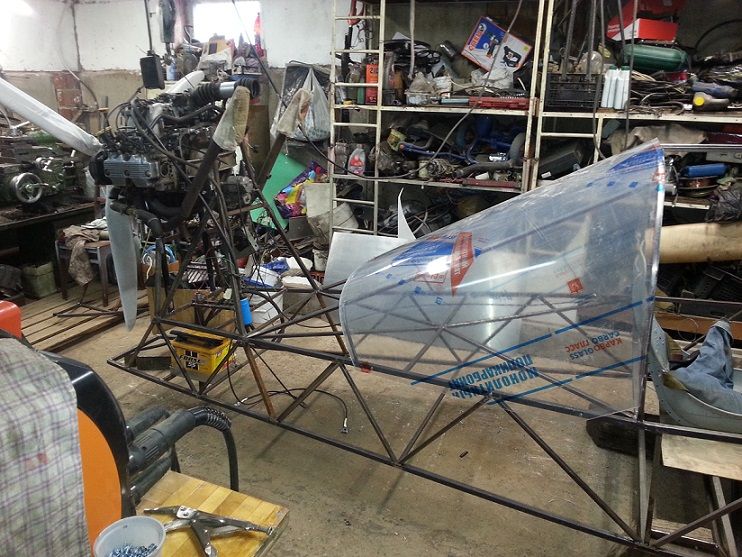

Ну и кому интересно.... трамбон. Сегодня начал обшивать. Но придётся прерваться уеду в Казань на три дня.
    112,4 КБ · Просмотры: 174
    109,1 КБ · Просмотры: 165
На лыжах трамбовать а если на поплавки поставить получается  аппарат для рыбалки. Супер.
Да Анатолий в принципе машина перспективная. Она будет на лыжах из волокуш размеры 1900Х 950Х300мм в моём варианте будет топтать площадь шириной около 3м. Но на воде будет спокойно плавать. Так как при затоплении 100мм будет иметь водоизмещение 540кг. При массе 400кг. При этом поплавки можно использовать в качестве контейнеров грузовых. Но об этом потом в переди ходовые испытания. Вторая цель трамбона тренажёр. Планирую управление самолётное. А это значит  отработка руления на нём. Как говорится, что выйдет посмотрим... сказал слепой.
