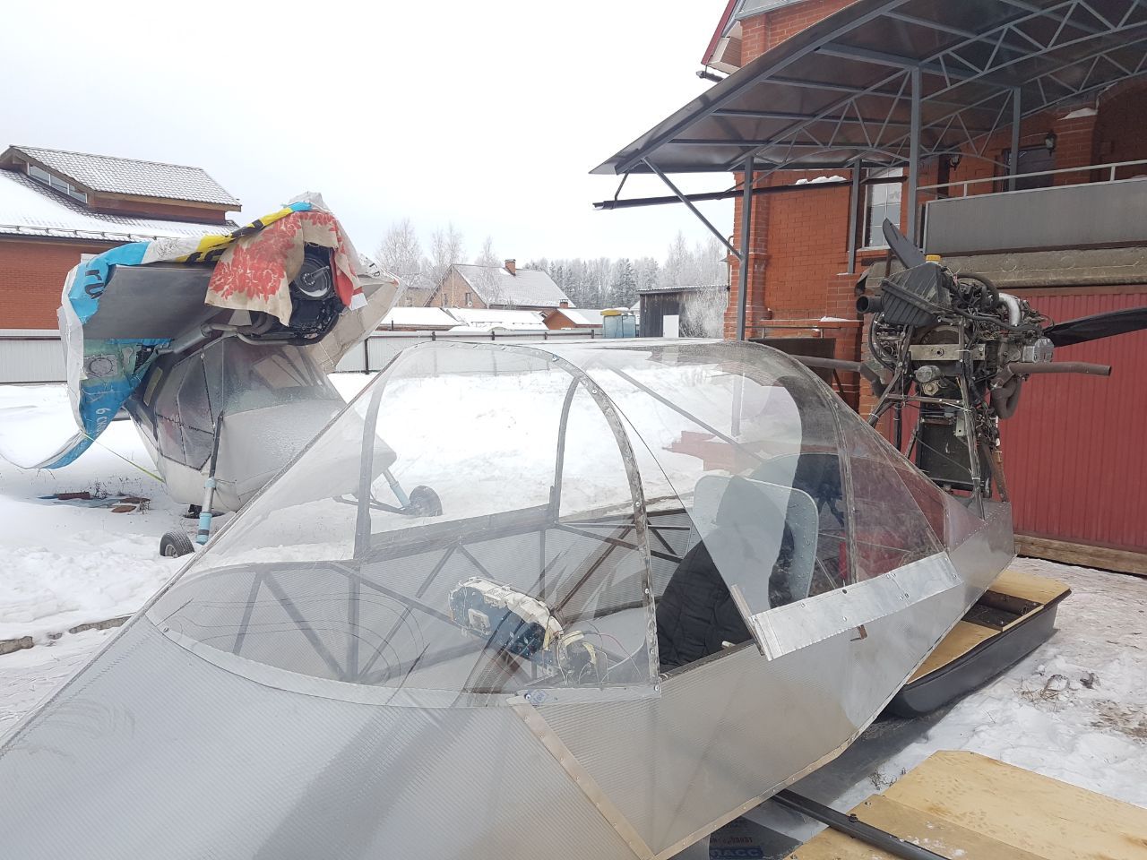

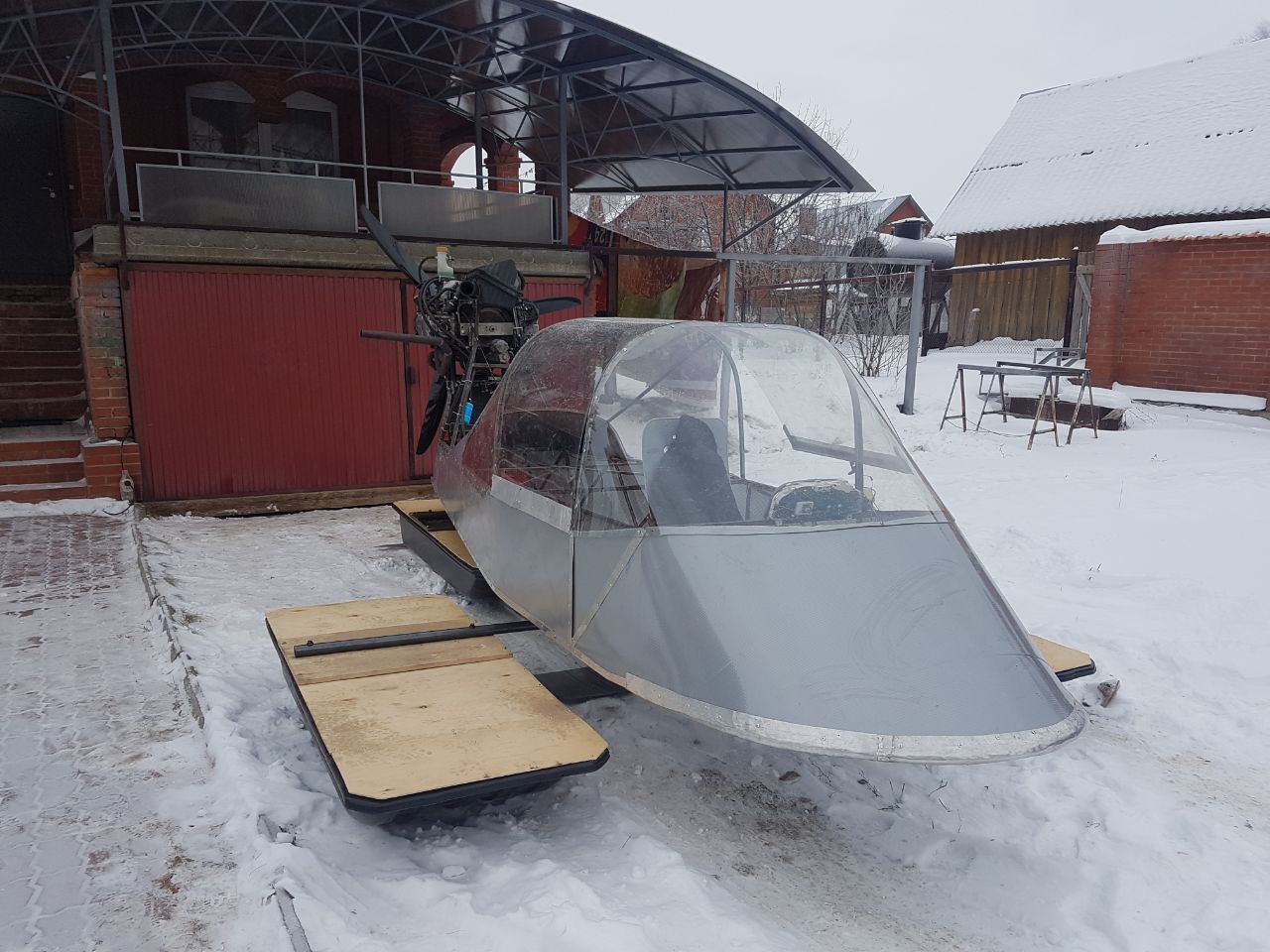

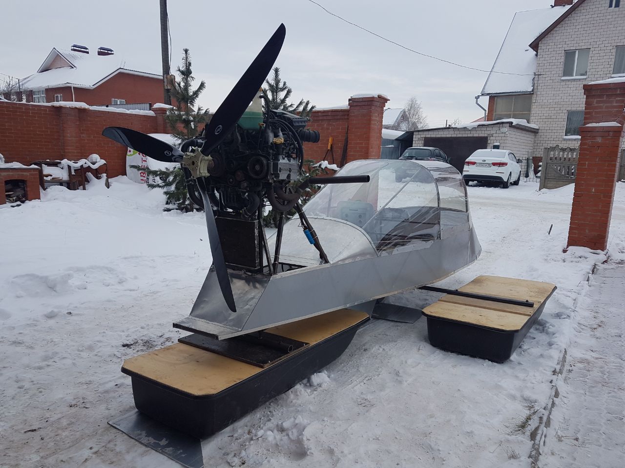

Трамбон готов сегодня вышел из цеха но не нашли дороги к полю придётся завтра вывезти на аэродром. Если успею. нужно привести прицеп и погрузить. А пока обзор. 😉 В фас ив профиль.

Похоже  врятли поплывет. Основной вес сзади, а там один поплавок. А в остальном зачетный аппаратик получился.  Только судя по видео (жаль короткое) нужно обязательно ножи под поплавки поставить.  Рулится вяло.
Анатолий ты же сам понимаешь идеального ничего нет. Да осноаной вес сзади пока не сели водитель и пассажир. Всё сбалансировано. При том водоизмещение этого поплавка при затоплении на 15см 140кг .вес силовой 127кг ну и второй вариант два поплавка. Просто не было денег да и на снегу и этого с избытком. Рулится хорошо правда не так как патруль но он и не предназначен для акробатического вождения. Его задача скромнее укатывать снег на полосе и дежурка сгоняй туда привези то. ;D ну а в перспективе.....
Фантазируйте я снова просто дал толчёк для творчества 😉 ну а видео будет... вчера снимали уже в поле.
А самое интересное.... первое упоминание о этой машине 9го 12. 17г. Потом 4дня передышка ездил в Казань. И вот 23го он уже выполнил первый выезд. Как оно. 10 дней и такая машина  😉
