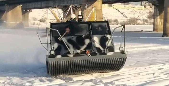

Использовать эти ванны для поклажи можно если что нибудь объёмное и лёгкое, спальник, палатка, пенка под спальник. А генератор это уже перебор. Тем же пеньком в снегу и дно проломит и генератор кончит.
Ложить можно всё, что угодно. Просто нужно правильно понимать ситуацию. Вы едете, например на рыбалку, снежная целина не ралийная трасса спешить не куда спокойно 40-60кил достаточно. В лыже, на лагах фанерный полик,  можно с крепежом для ЭС. Ничего с ней не случится.
Ванны можно дополнительно защитить трубами пластиковыми водопроводными, как на аэросанях "Нерпа".
Пока не вижу смысла. Эти тазики имеют днище на подобии труб. Мало того на них можно наклепать полозья они продаются комплектом. Но я не стал дырявить днище. Всё же  впереди водные испытания.
Да эти лыжи волокуши для снегохода. У меня друг охотник, таскает на них всё, что угодно. Недавно проломил.... брёвна возили, я залатал. Заметил, что красивые серые лыжи хрупкие, видимо сказывается добавка красителя. За красоту надо платить 😉
Идея конечно хорошая, но без амортизации на весенний лёд
Ну и коснусь амортизации. Всё просто. Пока её нет. Но в ближайшее время она будет. Конструктивно подобна подушкам грузовика. Покрышки с камерой сегодня посмотрел есть тоненькие покрышки мягкие они будут как бандаш. Зажаты между верхним блином из толстой фанеры и палубой поплавка. Проверено работает хорошо. Просто перед праздником не могу выделить средств. На водку не хватает ;D Гости понаедут, поить надо. Шутка..... Основной недостаток который проявился это рыскание на укатанном снегу. Малейшая колея, даже от лыж, бросает в сторону.  Второе тормоза. Всё решаемо но лень матушка вперёд нас родилась. С ней надо бороться 😉 Завтра перенесу точку опоры вилки задней лыжи. Носы сделал длиннее задков и малейший удар по скуле поворачивает лыжу. Ну и подрез наверное придётся всё же установить. Вот пока так. Анализируйте пишите. 🙂

Больше 50 километров в час! Ну чего... Это здорово!!! Как с управляемостью, Юрий Александрович?
вы мне писали "Я на трамбон установил демпфера на заднюю лыжу и устойчивость резко возросла" - а поподробнее можно? И про тормоз бы ещё... работает эффективно?
По с веже выпавшему снегу хорошо. Тормоза слабоваты да и это понятно за снег цепляется. Но это лучше чем не чего.
