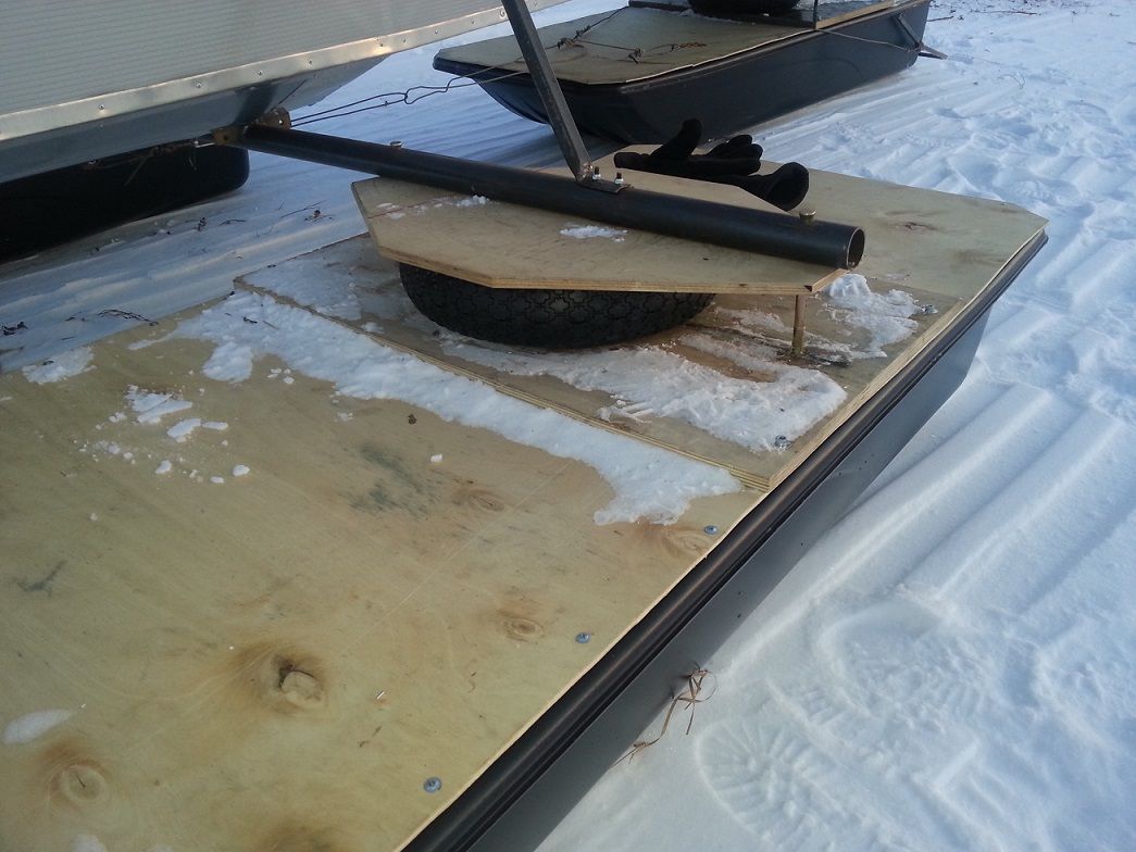

Всем привет. Сегодня был удивительный день. Солнце без ветра -10. Ощущение как -3.  Поработал от души поставил трамбон на подушки походка стала комфортней  более мягкой.
Ну и конечно в заключении полетал. Волька на удивление интересная машина. Сначала казалось слишком крутая глиссада при полностью задросселированным двигателем а теперь даже нравится. Лёгкий адреналин от набегающей земли и после выравнивания устойчивое планирование с мягкой посадкой. Просто восторг. Уси бы так лыталы ;D
На фото устройство амортизации может кому пригодится.
И тормоз просматривается.
