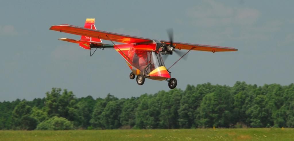

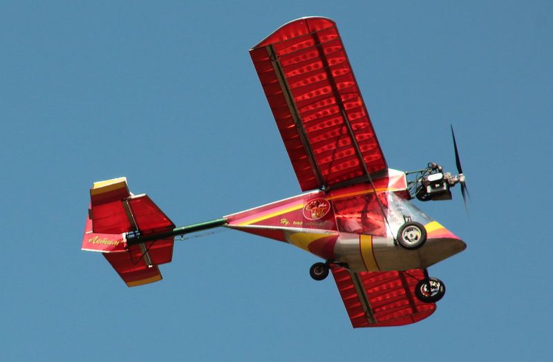

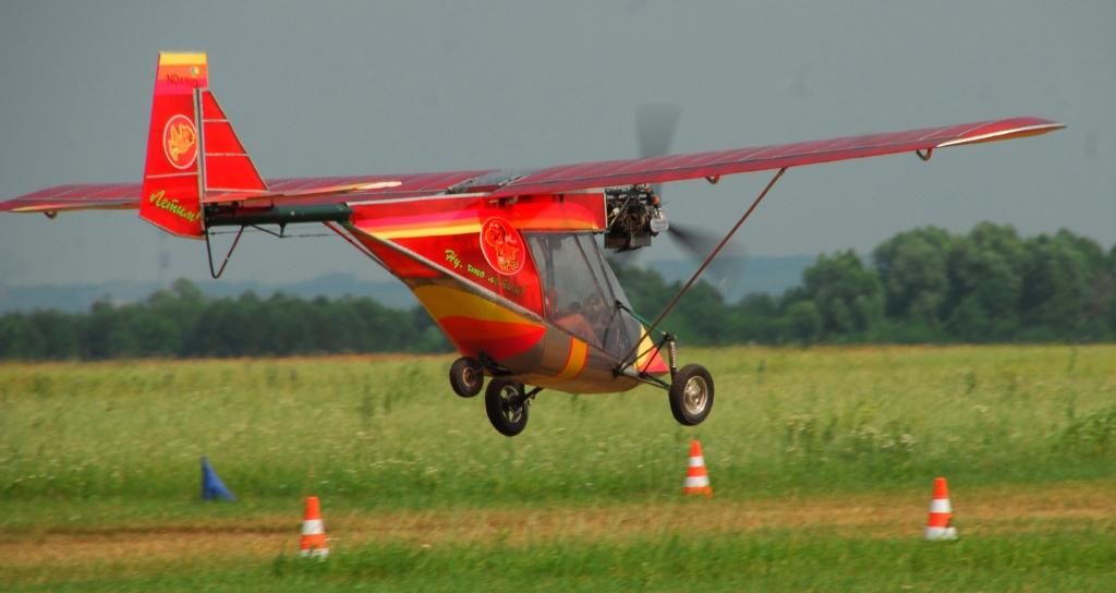

Да было но лучшее видео всё же сделала Свердловская студия. Вот по этой ссылке. http://www.youtube.com/watch?v=Auw3vZpxCvA
    34,3 КБ · Просмотры: 253
    40,5 КБ · Просмотры: 253
    52,4 КБ · Просмотры: 251

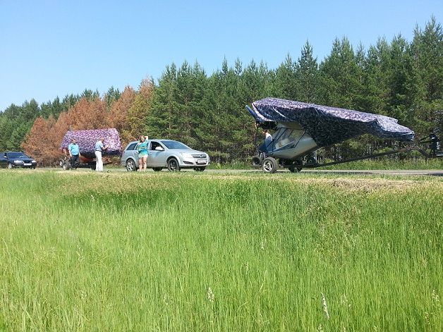

До слёта добирался по дорогам,  на жёсткой сцепке. Это всё же лучший вариант это и жильё и всё необходимое и мобильность. В промежутках можно было съездить искупаться и просто побывать там где пожелаешь.
Вот так были упакованы самолёты а так переправлялись на пароме.
