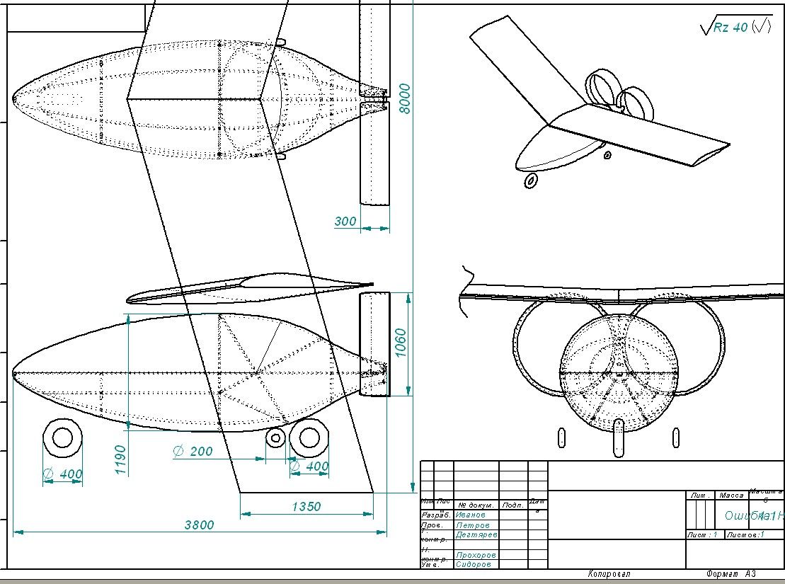

-пробую достать СПК с двухсторонним защитным слоем\обычно продают односторонний\,
чтобы сделать однослойное крыло...
=два трубчатых лонжерона +профили из алюминевого уголка
приклёпанные к СПК 4мм толщины...
+карманы для лонжеронов из тонкой алюминевой жести,
креплённые к латам профилей.
=крыло площади 15кв.м. должно уместиться в 30кг...
=фюзелаж будем покрывать прозрачным,но также цветным\снизу\ ПЭТ листовым материалом
ок.1мм толщины.

Проект впечатляющий. А два винта привод от одного мотора?
-это первичный замысел,
сейчас пробую поместить движитель в корму фюзеляжа=ЖЭ10
с турбиной+центробежное сцепление+многолопаточный вентилятор диаметром 0,7м+эжекционная насадка,которая
вместе с приводном задним колесом должна сократить разбег.

Да на чертеже вашем !
-это то,что линии на рисунке не гладкие?
=большая часть фюзеляжа гладкая,без выступов,для получения ламинарного обтекания+ "отсос" погранслоя=сопротивление
меньше,чем у каплевидного ...
=крылья подвешены шарнирно на подкосах\спаренные трубки=
также меньше сопротивление,чем от одинарных\...
=однослойное покрытие на двух "торчащих" лонжеронах=
опять меньшие сопротивлене в крейсере,чем у "полного" профиля \NACA8-H-12\.
=отсутствие внешних винтов и колец\импеллер\.
в результате такой по сути МДП должен быть экономичнее "самолётной" схемы !
Да ладно,я пошутить хотел просто. На чертеже я один это заметил,наверное.
Henryk с вашими линиями ,да и с чертежом ,все в порядке !

=если шутить посерьёзному=ШОРОХОВАТАЯ нижняя поверхность покрытия должна УМЕНЬШАТЬ суммарное сопротивление крыла на малых углах атаки !!!
