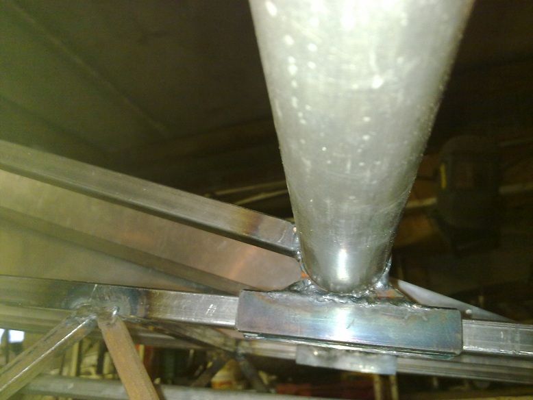

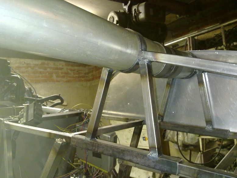

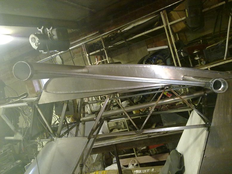

  Хотел бы посмотреть фото конструкции моторама-фюзеляж на металлическом самолёте из последнего видеоролика.
К сожалению Юрий Александрович до сих пор не может сам ответить - или бан не закончен, или что-то с паролём... По его просьбе выкладываю фото моторамы:
ABK63 сказал(а):
А конструкция фюзеляжа (верхняя балка) металлического самолёта аналогична балке поликарбонатного ?
Почти копийная близость. Добавлен центроплан (съёмный) В зависимости от компоновки можно снимать.
Здравствуйте Юрий. Про центроплан не понял. Как это съёмный центроплан? Фото есть моторама-центроплан-хвостовая балка?
Это всё под обшивкой. Выложу фото по этапного изготовления может составите представление.
Здесь передняя опора ЦП, задняя, и отъёмная часть сам ЦП. В незаконченном виде в нём размещены баки 60л. Крепление временное после облёта и нивелировки можно закрепить стационарно. Здесь же просматривается последовательность моторама- ферма. ХВ балка не уместилась. Но она независима.

Центроплан имеет возможность премещатся, как по рельсам, вдоль фермы, для корректировки ЦТ.
Спасибо за ответы и фото. Такую же конструкцию обдумываю, и так же с возможностью перемещения креплений крыла для возможности корректировки положения ЦТ.

Нет Хенрик здесь всё стандартно.  И это сделано на первый случай. Так как сложно предугадать на сколько будет велик пикирующий момент от лобового сопротивления. Часто бывает после испытаний люди начинают ловить центровку то аккумулятор переносят то просто вешают груз. Я же иду другим путём  просто смещаю ЦП и при нахождении нормальной центровки просто фиксирую его. На последующих моделях мне уже нет надобности в этом. На первом самолёте я три раза переваривал несущие узлы.
