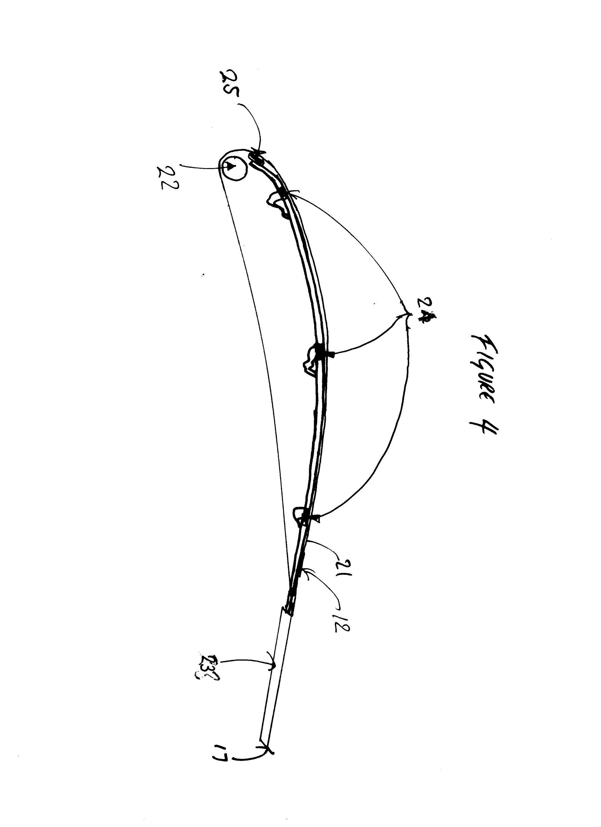

=набравшись храбрости попробую спросить совета=
в моём однослойном варианте крыла с двумья паралельными
лонжеронами нужно прикрепить два кармана\на передню кромку
и ок.70% хорды\.
-в оргинальном КАСПЭРВИНГе они дакронные,
http://kasperwing.com/Kasperwing%20images/winglayout100.jpg
а из чего их лучше сделать для СПК? \дюраль?\...
http://www.homebuiltairplanes.com/forums/attachments/light-stuff-area/18424d1341520325-witold-kasper-kasper-013.jpg
лонжеронами нужно прикрепить два карманана передню кромку
и ок.70% хорды.
http://kasperwing.com/Kasperwing images/winglayout100.jpg
а из чего их лучше сделать для СПК? дюраль?...

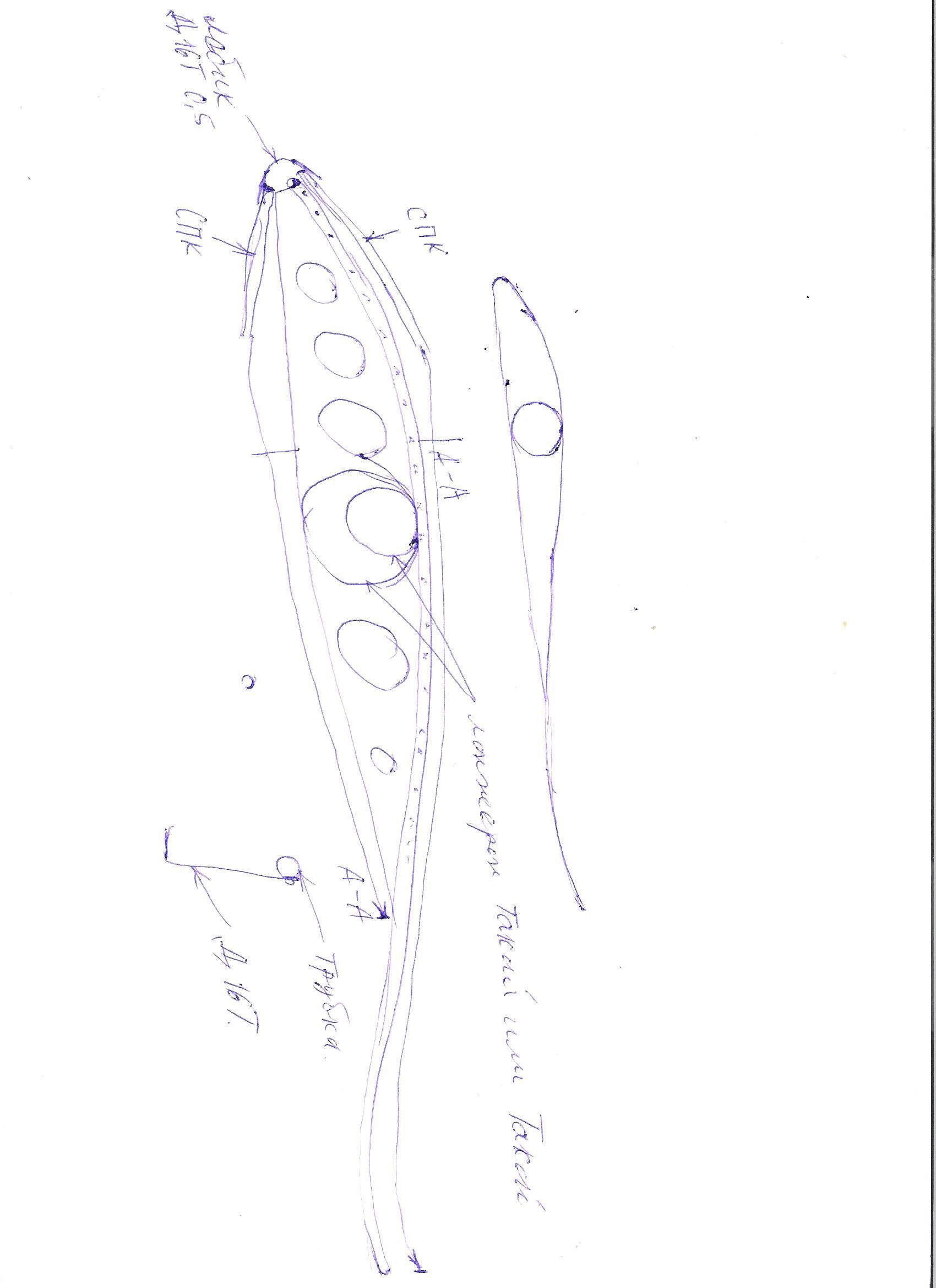

Не уверен что я правильно понял конструкцию вашего крыла и потому просто изложу свои соображения.
Я бы пошёл таким путём. нервюры по типу лат. Нижняя часть штампованная из дюраля.(жестяницким методом) Лонжерон один стыковка жёсткая в районе узла подвески люльки. Лобик дюраль соединяет листы СПК как книжный переплёт. Крепление СПК клёпка. Поликарбонат довольно-таки жёсткая штука а значит и сопрягающие детали должны соответствовать. Значит дакрон на мой взгляд не соответствует, если всё же пойдёте по двухлонжеронной схеме. С клеем осторожно может попасть на основе растворителей тогда место с клея просто разрушиться. Клёпку дублируйте самым дешёвым двухсторонним скотчем. Предотвращает ёрзание обшивки по нервюрам и отпадает необходимость использования клико. Задняя кромка вашего крыла практически не чем не нагружена( не элеронов не закрылок) А значит и нет необходимости второго лонжерона.
Да трубки СПК ориентируйте вдоль крыла если позволит кривизна.
-к счастию=у КАСПЭРвинга постоянная хорда и пракически нет
крутки...
=можно взать лист СПК 4000*1200*4 мм на всё полукрыло!
-понял,что дюраль толщиной 0,5мм на карманы для лонжеронов...
=нужны два лонжерона,с целью уменьшения сопротивления.
\вихревое обтекание\.
-в такой системе кажется сойдут латы-профили из дюралевого
уголка 30*15мм?=у Мацека есть машинка для изгиба уголка
по широкой полке\может сжимать или растягивать пластину\.
-спасибо Юрий за поддержку!

Понятно..... Информируйте о ходе работ. Такого крыла в природе, пока нет, ваше будет первое.
К стати если уголок Д16Т то 15Х15 достаточно.

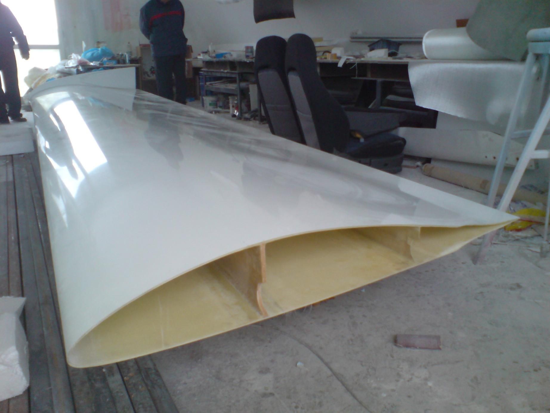

-вначале хотели делать крыло "полное" из ПАРАБИМа\композит\,
даже Мацей изготовил макет для матрицы...
-но веяние Вашей мысли и КРАСНЫЙ КРАСАВЕЦ натолкнули на мысль,чтобы попробовать однослойный вариант как у КАСПЭРВИНГа,но вместо тряпки=СПК=не нужна система натяга
купола,благодаря некоторой жёсткости 4мм СПК=профили
могут быть пореже!
-даже возникла шальная мысль,чтобы латы-нервюры не крепить
к СПК,а использовать упругое прижимание поликарбоната
к выпуклостям лат=
=между лонжеронами латы снизу покрытия,а сзади,где богнутость профиля=сверху!
эту идею я позаимствовал у Англичанина Эскотта,который применил такой патент на крылье МДП.
получается=мало труда и расходов=крыло для безработных,
бездомных и пенсионеров !!!
