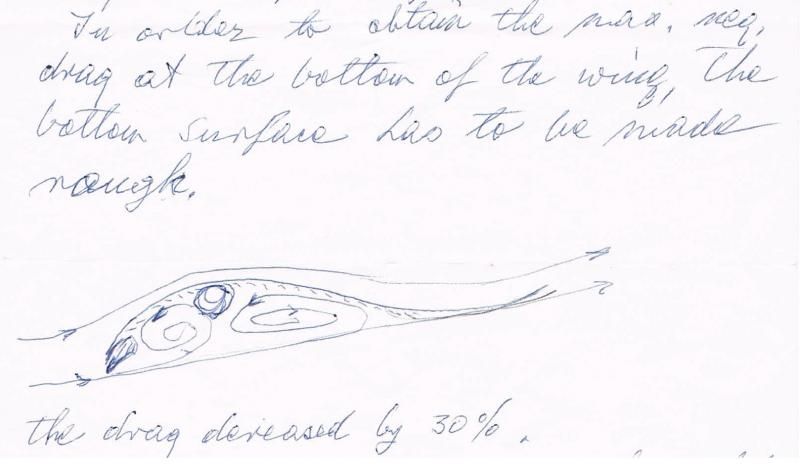

Юрий!=поздравляю и припомню,
что пакойный Каспэр считал,что авиация зря пошла в полные профиля!
\на Его рисунке=возможность значительно снизить сопротивления профиля за счёт вихрей при малом угле атаки\.
ЗЫ=а если двухлонжеронное крыло Каспэра прикрыть одним
слоем СПК ?!

и припомню,
БОльшая строительная высота-это и разнос полок лонжерона по высоте,и увеличение площади контура (снижение массы конструкции), и внутренние объёмы крыла для размещения...много чего!
К тому же есть проблема- устойчивость этих вихрей по углу атаки!

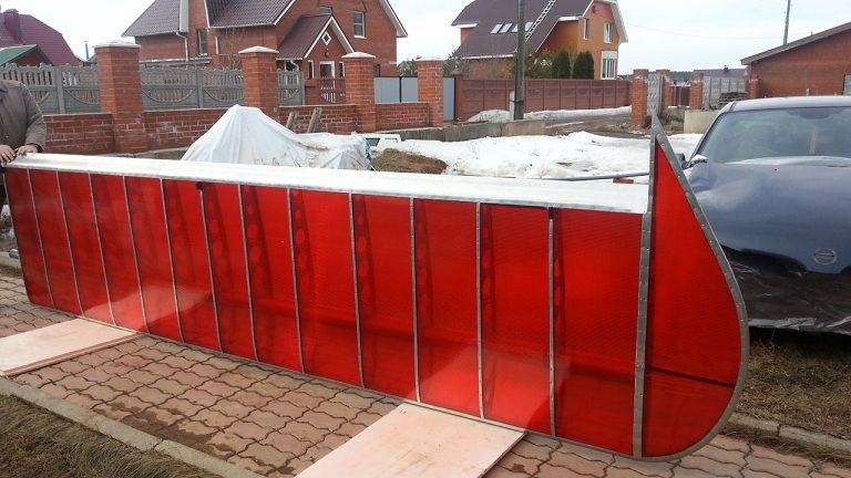

Ранее я высказал свои соображения по поводу того что на маломощные машины предпочтительно применять тонкие профиля. И вот вчера предположения подтвердились. Самолёт летал как будто на нём не 503 Ротакс а 582 и это не голословно до этого на нём я устанавливал 582 теперь снова вернулся к 503. Качество возросло на много. Разбег уменьшился возможно это по причине увеличения размаха и как результат увеличения площади я добавил законцовки круглые на фото видно. Но всё же результат ощутимый. Конечно я встретил массу противоречий со стороны знатаков, таких как срывные характеристики и прочее..... знаете не заметил летали. Летали далеко от места базирования, рулить не хотелось буксировать было нечем, подсесть тоже не где. Я взлетел и подлетая к месту увидел кусочек полевой дороги загасил скорость до второго режима и примостился как на палубу авианосца. самолёт устойчиво шёл до самого касания.  Конечно безопасность кроется в умении чувствовать машину и не кто не застрахован от срыва. сорваться можно на любом профиле как говорится на долго ли дураку стеклянный палец. Он его сломает ковыряясь в носу. Ну вы конечно понимаете о чём речь..... В общем ЦАГИ №5 изумительный профиль рекомендую.
на Его рисунке=возможность значительно снизить сопротивления профиля за счёт вихрей при малом угле атаки.
слоем СПК ?!
и это несомненно! 🙂
В общем, вы похоже опровергаете своё недавнее утверждение,что не важен профиль
Не в коем разе здесь я опирался на уменьшение миделева сечения. И как результат уменьшение лобового сопротивления.
По площади тоже выражу сомнение так как за концовка добавила площади не значительно она круглая и длинна всего по 300мм максимум пол метра добавила. думаю большую роль сыграла аэродинамика уменьшилось индуктивное сопротивление. Но и это предположение научно не обосновано. Но это не важно важен результат.
Больше склоняюсь к мнению увеличение избытка мощности с вязанного с уменьшением лобового сопротивления.
    66,6 КБ · Просмотры: 362
Конечно,тонкие профили дают такой эффект. Показанная законцовка также считается эффективной,с точки зрения снижения индуктивного сопротивления. Видел я самолёт (КАТТЯ) с 8% профилем и удлинением около 10.
Несмотря на аэродинамически безобразный фюзеляж шириной около 0,7-0,8 м и 5!!! парасольных стоек, он летал в горизонте 195 км/ч. с двигателем РМЗ-640(28 л.с.)! Но и в штопор однажды сорвался легко (несмотря на удлинение), правда легко и вышел. Пилот не растерялся. 😉
