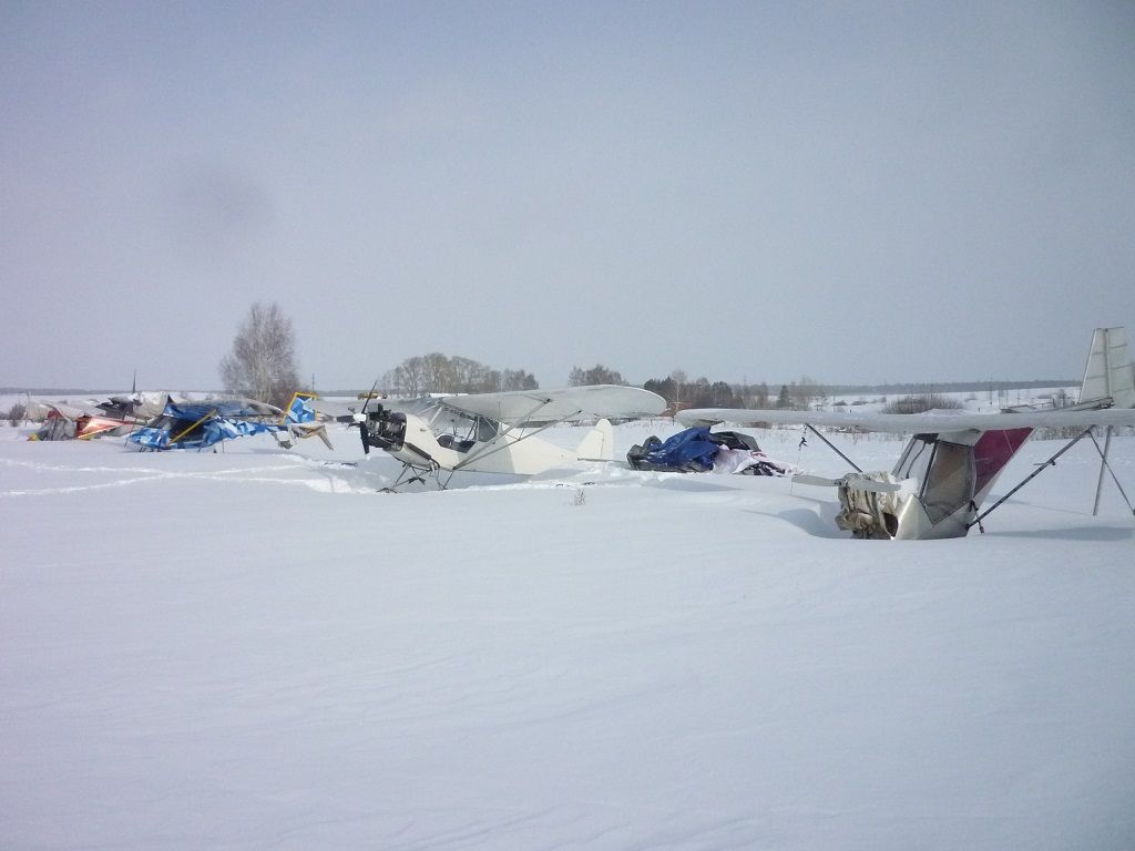

Неделю не был на аэродроме менял двигатель на машине. Приехал а там замело по пластунски добрались но всё равно по летали.
    57,5 КБ · Просмотры: 157

Скажите Юрий , ваш аэродром как то охраняется ? Куча алюминия стоит в открытом поле - неужели в Удмуртии уже вырастили человеков с человеческим строем психики? В России повальное увлечение собирательства металлолома в том числе через воровство..
🙂Наверное, точнее будет, не всех выбили. Конечно не малую роль играет частная земля. И доброе отношение к её хозяину.
