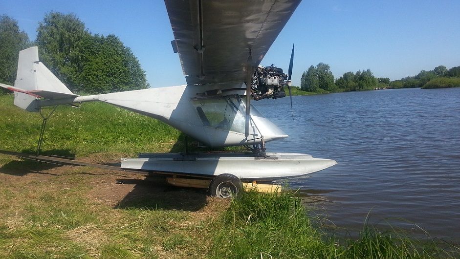

Исходя из проведённого эксперимента у меня ещё больше укрепилось сознание, что в конструкторской деятельности огромную роль играет интуиция. (продукт знаний)
Поплавки. Многие придают первостепенное значение редану якобы без редана не взлететь.  В какой то степени будут правы. Так как без части расположенной за реданом самолёт просто опрокинется на спину. Причина проста расположение ЦТ очень близко к кромке редана.  ЦТ самолёта высоко и при поднятии носа ЦТ переваливает через редан. В чём я имел счастье убедиться. Подплывая к берегу поплавки выходя на берег подняли нос а самолёт встал как поплавок. Этому способствовала вода налившаяся в поплавки. Исходя из этого можно понять, что задки нужны. Представьте Работа редана это просто корма лодки на глиссировании. Это под кормовой валик на котором стоит самолёт к моменту взлёта.  Ещё я бы убрал клин в носовой части так как он рассекая воду разбрасывает её в стороны. И этот поток поднимается винтом.Полностью клин убирать нежелательно та как он создаёт гребень путевой устойчивости как подрез на лыжах. Вот примерно такие, первые  впечатления, от плавания.

🙂 А на самом деле всё гораздо проще. В принципе доставшиеся мне поплавки практически не вызывают сомнений. Кроме того, что на первых парах разбрасывают воду. Но это неизбежно. Можно, мне кажется уменьшить изменив клин на плоскость в носу. Она отодвинет зону разбрызгивания. И этого достаточно. Есть ещё интересная схема, правда не проверенная бродит в моей голове. Хвосты можно убрать, заменив их одним поплавком в виде стабилизатора в хвосте. Он будет иметь меньший вес и в полёте сам будет себя нести.  Но это гипотеза, идея, с ней нужно переспать 😉 ;D
Главное движка хватает  и  даже очень............ ;D
🙂 Да это мой принцип исходить из принципа достаточности. А для очень щепетильных есть резерв, редуктор.  Но это доп затраты  от 60000 и выше.
Можт тогда уже ещё дальше пойти - заменить таким поплавком хвостовую ферму?   😉
Это уже из другой оперы. На это есть лодки. А у меня гидросамолёт. Который при желании можно установить на колёса.
Предвкушаю сей час кто то скажет лодку тоже можно ставить на колёса Да это так ноя не сторонник амфибий. Когда большую часть необходимого времени приходится таскать на себе колёса или лодку. Как двугорбый верблюд хотя одного вполне достаточно ;D Я всегда вспоминаю по моему Ильюшин сказал я не стану делать амфибию она как утка плавает, летает, ходит, но всё делает плохо. Вот сейчас моя гидра удивила меня самого. А навесь на неё шасси и всё.... за ними пойдёт надо редуктор. Вес, посадочная скорость ИТД и ТП.  Нет уж пусть останется гидрой. При необходимости лыжи, колёса.
