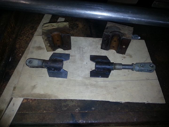

Ладно шаг второй.

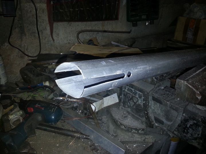

Подготавливаем 2 уха и приспособу дя обжима.
Подготавливаем торцы. засверлив по два отверстия мм6 друг от друга это предохранит развитие трещины после сжатия.

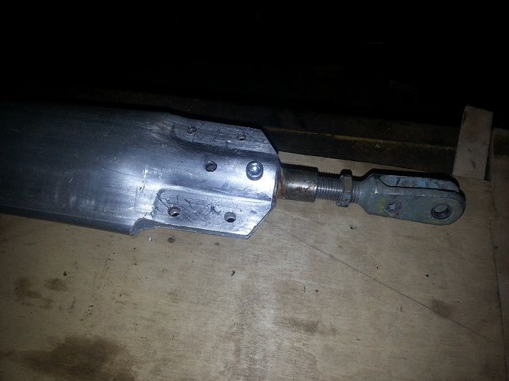

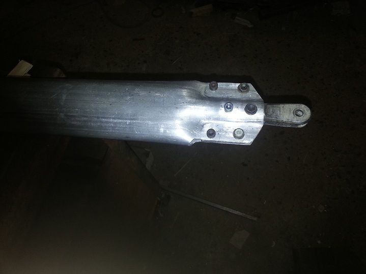

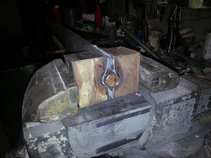

Затем с помощью приспособы сжимаем торцы предварительно свставив кусок трубы примерно в 2 раза длиннее обжимки.
И в заключении вставляем узел крепим болтами или заклёпками стальными. Облагоражываем и получаем вот такой узел.

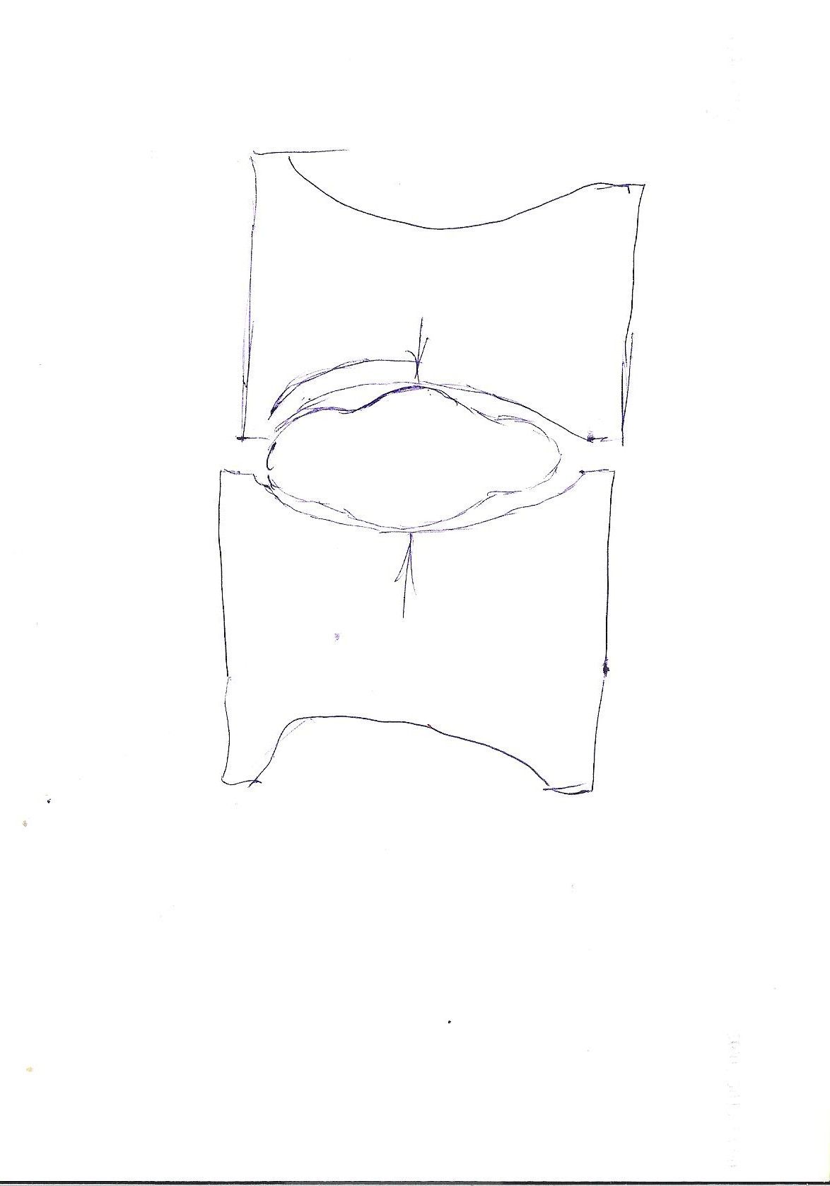

  Юрий, а зачем вообще дорн нужен?
Мы профилировали трубы прокатывая их через два профилированных ролика. "Сабля" так же присутствовала, исправляли вручную.
urii, здравствуйте! смотрел видео где ваш самолет садится на полосу, издалека точно не видно как происходит касание земли, вроде бы сначала чуть передней парой колес, а потом заднего, или сразу тремя, вы специально при посадке прижимаете передние колеса первыми, почему решили сделать такое шасси, а не где впереди одно колесо, а два сзади?
На пальцах это сложно объяснить..... Если трубу просто сжимать роликами, она, не даёт ровной поверхности по периметру. так как начальное нажатие идёт в определённую точку при этом дуга не разгибается а образуются впадины ро краям дуги и в дальнейшем они полностью не сглаживаются.  От этого избавить может только дорн. Тогда эллипс принимает нужную форму.
