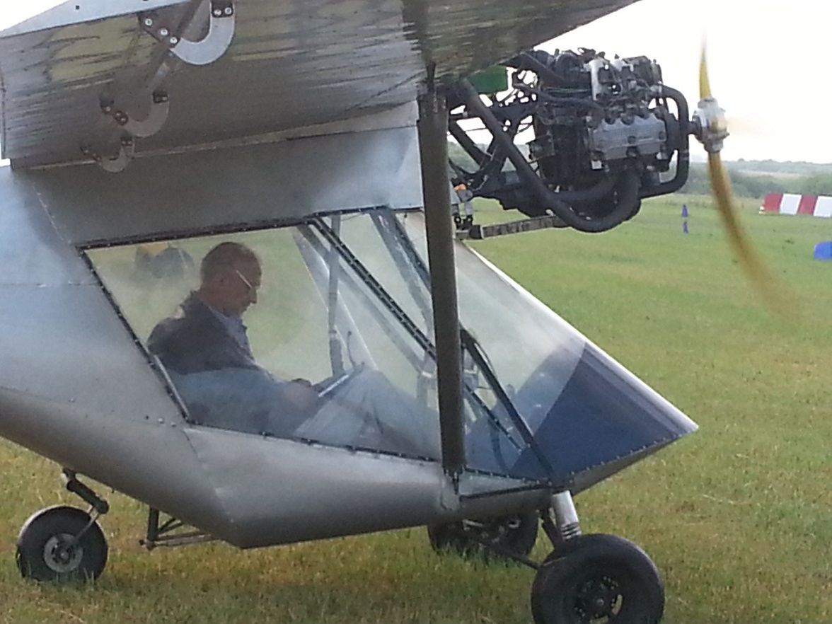

Какой для него винт лучше подобрать? Только пока направление вращения какое будет не знаю, может как у вас поставлю задом наперед.
Точнее как у меня передом в перёд. Обычно все маховиком в перёд ставят а у меня маховик как положено смотрит назад.
Вот так.
    123,5 КБ · Просмотры: 263
Доброго дня Юрий! На этом фото сзади мотора где венец маховика, горизонтально установлен швеллер, для чего?
