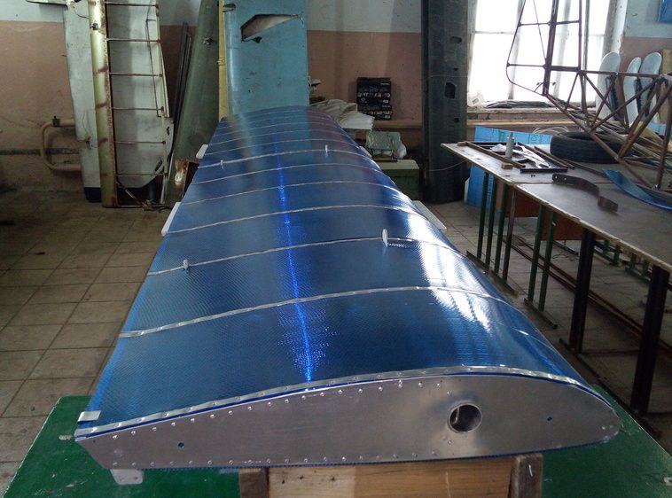

Юрий Алксандрович,все равно держите ухо в остро,не хотелось бы,чтоб у талантливого человека умыкнули самолет.Ладно дело хозяйское.Хотелось мальца хвастануть,закончил делать консоль крыла по вашей технологии.Могу сказать одно,собирать крыло было одним удовольствием,любой владеющий мальца слесарными навыками в легкую справятся с работой,только в самом деле нужен воздушный клепочник,клепок очень много и в ручную клепать,руки отваливаются.

Юрий Алксандрович,все равно держите ухо в остро,не хотелось бы,чтоб у талантливого человека умыкнули самолет.Ладно дело хозяйское.Хотелось мальца хвастануть,закончил делать консоль крыла по вашей технологии.....

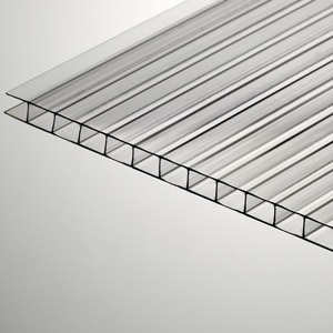

Возникает вопрос а как у вас отнесутся к сотовому поликарбонату, и есть ли он в обще у вас там.
Ну скажем так если мы говорим об Экспериментальной Технологии Ультра лайт самолетостроения то никкаких ограничений в использовании материалов не сушествует. Поликарбонат мне как продукт пока не известен, но как я себе думаю если он есть где то в мире то купить его не составит труда

кстати о поликарбонатах вот нашел на интернете это то что нужно?
Не совсем то. Юрий использовал ПК толщиной 3 или 4 мм, кажется. Более толстый хрен согнёшь. Кроме того, по крайней мере с одной стороны должно быть покрытие, защищающее от УФ. Ну и стандартные листы у нас немного другого размера - 2 х 6 м - это может оказаться существенным в зависимости от того, как класть его на крыло - вдоль или поперёк
Понятно просто нужно определиться с заданной спецификацией и конечно же есть все необходимые в продаже даже в магазинах розничной торговли. Стандартные размеры любых Американских Листовых Изделий упираются в 4 фута шириной (~ 120 мм) и 8 футов длиной (~240 мм) длин в 6 метров "стандартов" здесь к сожалению нет но всегда можно связаться с производителем и заказать необходимые параметры. Не думаю что в этом может быть какая то проблема. Не совсем понятен УФ покрытие, зачем он нужен ?  Есть какие то проблемы с композитными составляющими ? Поясните пожалуйста Уважаемый дед Вячик ?
Конечно же когда освоишь эту технологию начинаешь понимать её ценность. У меня ребята уронили Пайпер. Самым большим горем была необходимость менять обшивку. Но когда сломали шестёрку да и это была не первая авария. Через день  самолёт стоял на стоянке готовый к полёту. И только опытный человек мог заметить где была заменена обшивка.  По широкой лапше она в два раза шире стандартной. Это стык.
Да спайку ещё не пробовали делать? Будут вопросы пишите.  На элеронах слои тоже пускайте поперёк спайка лучше получается.
Да кстати о поликарбонатах вот нашел на интернете это то что нужно? Как раз из моей спецухи электронной коммерции
ПОЛИКАРБОНАТ
Да это он я так и думал  что теплицы это у нас в России самое распространённое. Да это он желательно чветной. Он меньше пропускает солнечные лучи.   И толщина его 4мм должна быть. У нас лучший резултат  даёт, поликарбонат  фирмы карбоглас производство Москва.
ПОЛИКАРБОНАТ
Именно какой? «СУПЕР ПОКРОВ», «ПРЕМИУМ»,  КАРБОГЛАСС «КРИСТАЛЛ» ЦВЕТНОЙ? Марку конкретно можно? Спасибо!
