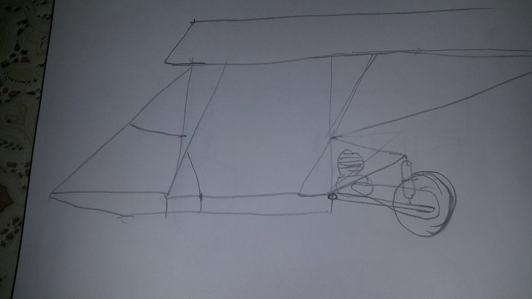

Да конечно но это надо показать.
Я хочу немного изменить заднюю часть сделать как на семёрке.
Чтобы можно было устанавливать вилки для установки на поплавки.  Это немного добавит веса пару кг но зато добавит и удобств. Ещё хочу осуществить идею с маршевым  двигателем. Представляете внутри хвостовой фермы устанавливаем двигатель от скутера весь механизм. Передние колёса сделать управляемыми.  Заднее не подвижное.  Представьте вы на поле где много народа могут попасть под винт а вы запустили маршевый двигатель и по рулили. Безопасно мобильно. А частник сел например у дороги нужно подрулить к дому не вопрос. Вариант номер РАС. ;D
Вот примерно так.

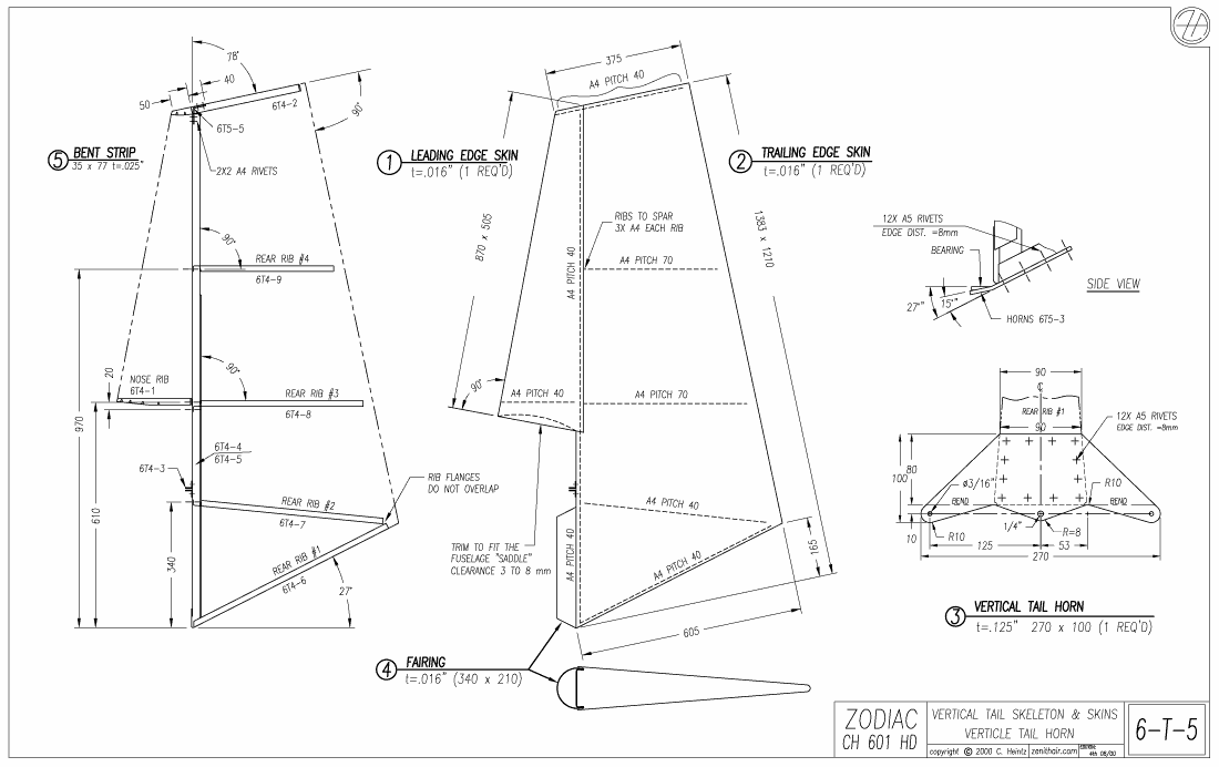

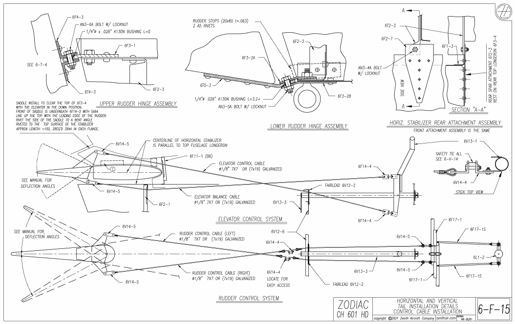

Такая маркировка облегчит нам всем работу. Ну вот как пример - покажу чертежик элементов Фюзеляжа от компании Зенит (Самолетик Зодиак который имеет модельный номер CH-601)
например каждая деталь крыла может  быть промаркерована как "W" или "V" как показано вот здесь

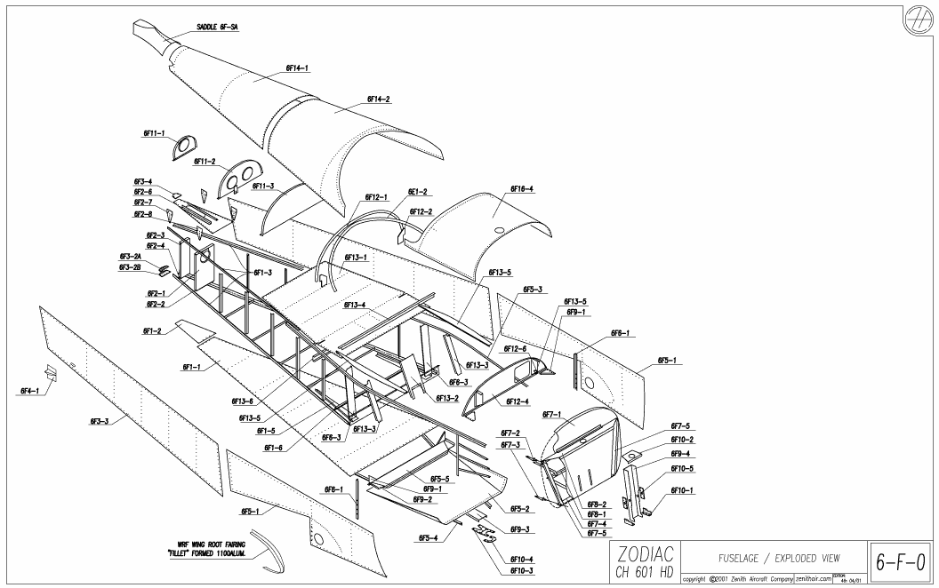

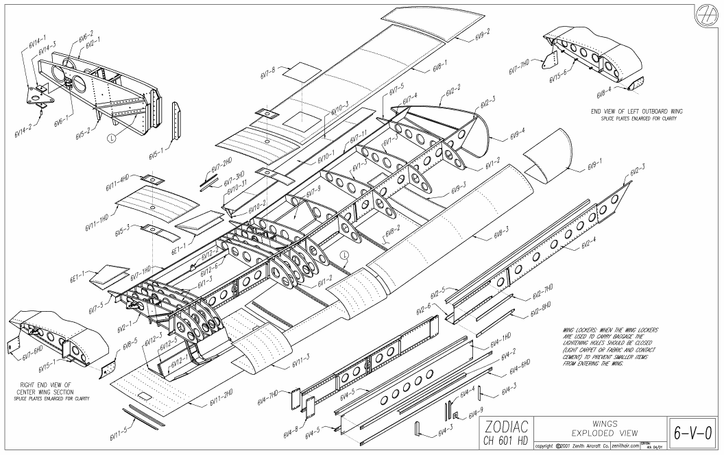

Андрей это не чертёж это сборка трёхмерная модель  X.Y.Z. Чертёж выполняется по двум осям X.Y.  Но всё равно полезно 🙂 я с вами профессором стану. ;D
Мы с вами вольны создать свою собственную маркировку всех наших деталей. Например как это сделано в Зодиаках - первая цифра указывает на принадлежность к серии (Цифра "6" помогает понять что это CH-601 серия) . Мои чертежи от CH-650 если имеют различия от "6" то указывается "65", далее идет Буквенное Обозначение Секции. , ну и заканчивается порядковым номером на чертеже.
В Вашем Случае (например) может быть название чертежа: ЕР-7-W-0 = общий сборочный чертеж крыла самолета ЕР-7 . Или  ЕР-3-Т-12 - чертеж обшивки стабилизатора Самолета EР-3. Ну и так далее - по Вашему усмотрению.

...Андрей это не чертёж это сборка трёхмерная модель  X.Y.Z. Чертёж выполняется по двум осям X.Y.  Но всё равно полезно  я с вами профессором стану.
Конечно - это НУЛЕВОЙ чертеж. Это место каждой детали по месту установки каждый элемент обозначен здесь трехмерным и имеет соответственную кодировку в двумерном формате. Кроме этого НУЛЕВОГО чертежа - группы деталей выделены в отдельный чертеж с пояснениями
разработка КИТ-а это очень интересный конструкторский проект и требует весьма внимательной подготовки включая создание собственной кодировки , пояснений, визуальных обозначений и так далее. Вот например как здесь на Вертикальном Хвостовом Оперении расписаны углы
