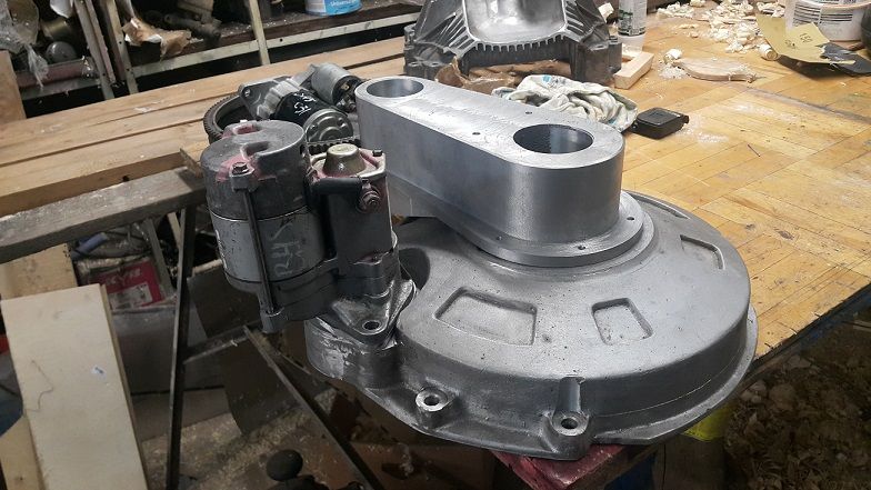

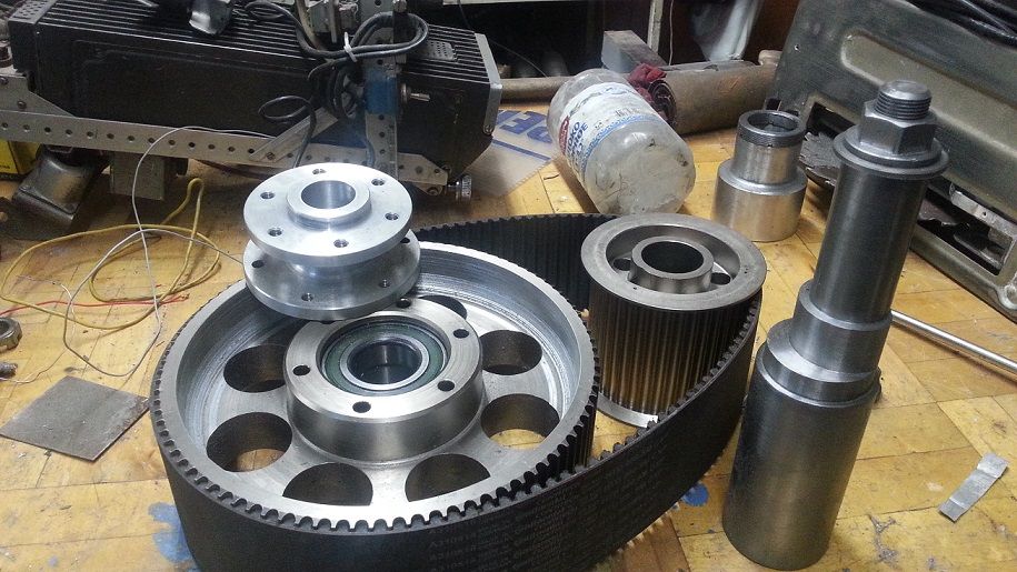

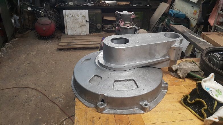

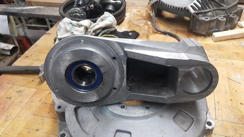

И так наконец то мне сделали необходимую деталь. Сейчас сниму размеры валов и закажу. Валы будут точно такие же как я уже выкладывал фото. Верхнее посадочное место будет сжимное  это позволит быстро производить натяжку ремня. Удлинитель коленвала пока будет крепиться на болты маховика. В перспективе вал будет разделён на две части. И соединяться будет с помощью шлиц. Желающие смогут соединять через демпфер, хотя практика показывает необходимости в этом нет.
Редуктор можно будет снимать в сборе  как шестерёнчатый.

Юрий Александрович сколько весит комплект редуктора? 🙂
Пока не знаю Многое ещё сделано с запасом. Но то, что будет надёжней шестерёнчатого уверен на 98%  А это важней всех весовых недостатков. А наземники в обще думаю оценят, по достоинству. К стати, я же летаю на таком. Разницу в весе не ощутил.  За то я в воздухе спокоен.
В полтос наверно  уже вошли  по прикидкам?

Кстати о редукторе. Какие движки Вы себе наметили в Ваших прототипах? И какой планируете ресурс из них выжимать?
...Редуктор можно будет снимать в сборе  как шестерёнчатый.
На семёрку, из бюджетных EJ 25 Субару. альтернативы не вижу.
На тройку хотелось бы Ротакс 582. Или ему подобный. Ресурс по состоянию. На редуктор пока веду наработку. Ресурс будет определён после налёта.  912 нет смысла ставить дороже самолёта. Четвёрка это тройка цельнометаллическая тоже EJ 25. это будет истребитель. Столы отдыхают. Если ещё разделить закрылки и элероны это будет бомба. ;D
