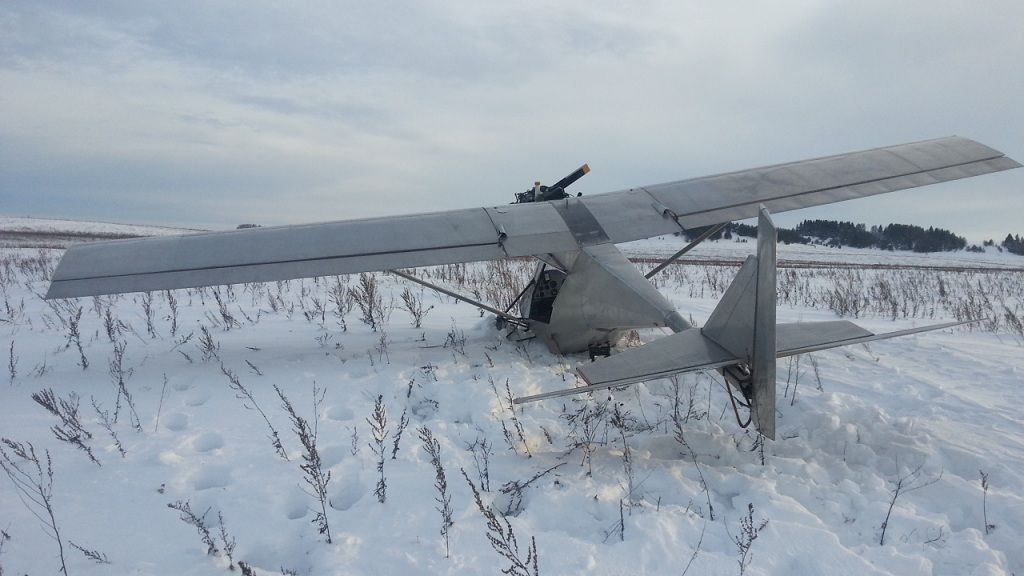

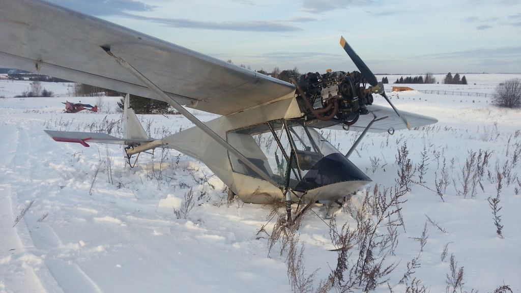

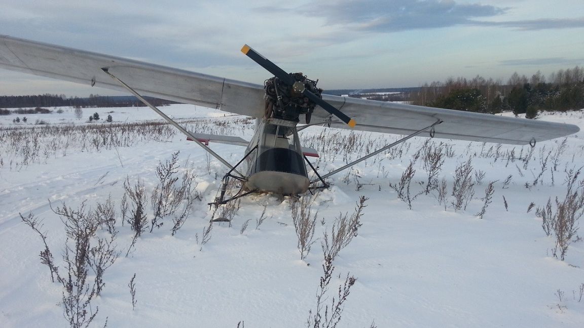

Всё таки зимние полёты, с неподготовленых аэродромов, это издевательство над собой и техникой.  Сегодня чудесный день, решил приукрасить, но намаялся в усмерть. Чуть вернулся на стоянку. Если бы не ребята на снегоходах, хоть в поле бросай. Забурился так, что снегоход с трудом вытащил пришлось толкать, а то и он зарывается.
