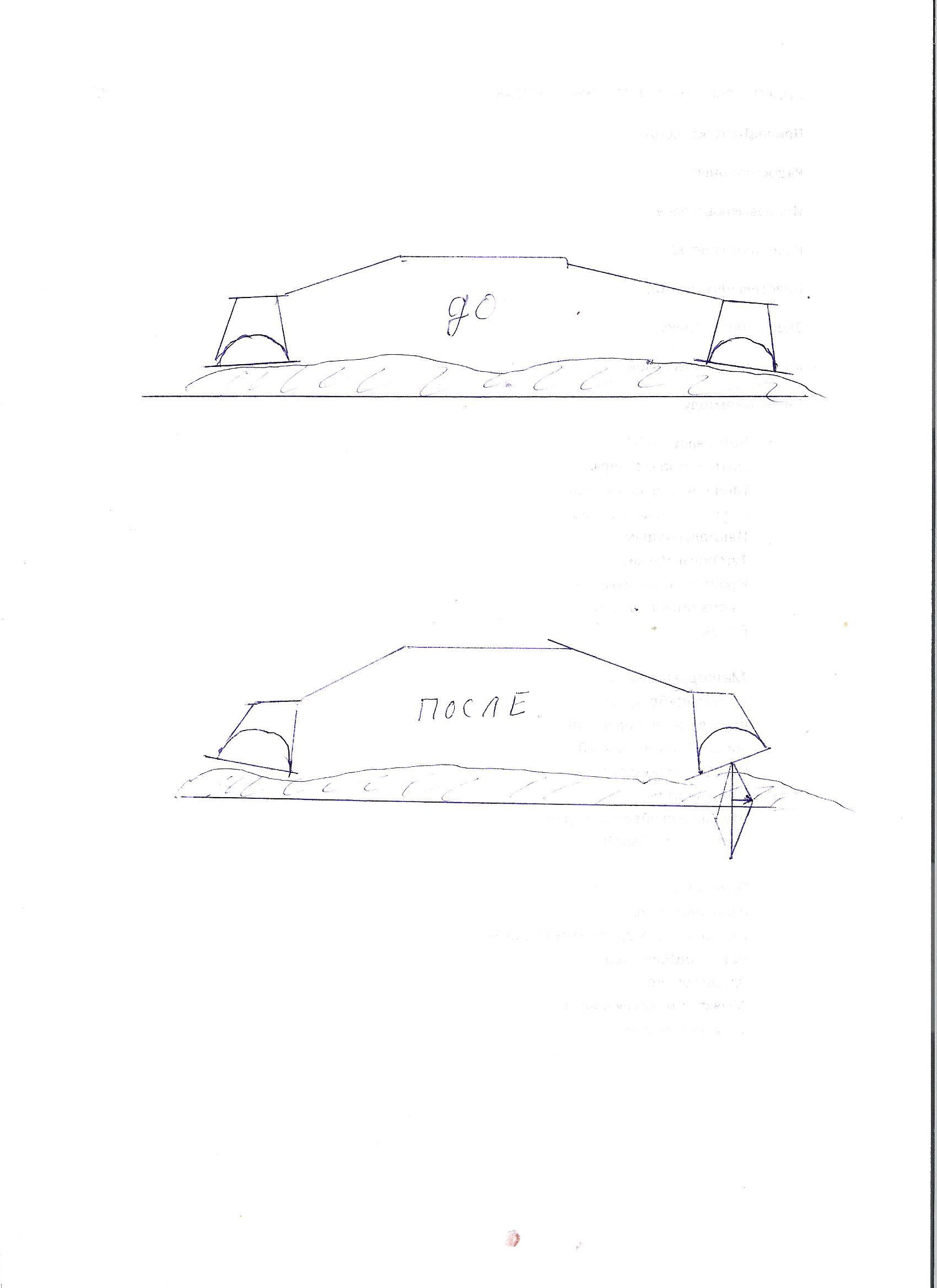

Немного о деле.... может кому пригодится.
Я недавно выставил фото как провалился мой самоль в снег. Думал всё без выходняк.  Пока не укатаю летать не возможно.
Но проанализировав обстановку пришёл к вываду, что причина крется в установке лыж. Лыжы имея развал на внешнюю сторону скатываются с любой кочки и самолёт зарывается в сугроб. Вчера опробовал с новой установкой лыж. Соображения оправдались появившийся маленький векторок в сторону заставил самолёт изменить походку. Машина стала устойчивой и управляемой.

А направляющие гребни есть на лыжах?
Подрезы есть но они не столь эффективны особенно на слабо укатанном снегу. Здесь же самолёт пошёл устойчиво на разном покрытии. Я специально рулил по укатанному и не очень.
Но проанализировав обстановку пришёл к вываду, что причина кроется в установке лыж. Лыжи имея развал на внешнюю сторону скатываются с любой кочки и самолёт зарывается в сугроб. Вчера опробовал с новой установкой лыж.
Вот, видите, однако, что учебники иногда бывают правы: если, устанавливая на машине развал и схождение, быть в курсе о причинах и следствиях такого сбивания нуля - при установке лыжного шасси вопросов и не возникло бы, и, возможно, остался бы единственный , по величине углов, а не их знаке. Схема на первой картинке была бы неустойчивой даже безо всяких кочек.

В этом и дело, Юрий - не зная основ, Вы не имеете возможности дойти до истинной причины того, или иного решения; а умозрительные выводы, как правило, очень неглубоки и часто неверны.
В данном случае, развал лыж так, чтобы наружные их кромки были выше, случайная неровность, порыв, либо иная причина возникшего бокового скольжения, создают моменты силы, парирующие возмущение и возвращающие самолет на исходную траекторию - точно так же, как поперечное V крыла создает поперечную устойчивость, а продольное V между крылом и ГО - продольную устойчивость самолета.
Всё верно Владимир Павлович я это и сам прекрасно знаю и представляю и пишу для тех кто ещё только в поиске. Ведь не секрет редко кто ставит лыжи, под такими углами, все стремятся установить плоскость лыж параллельно земли.
