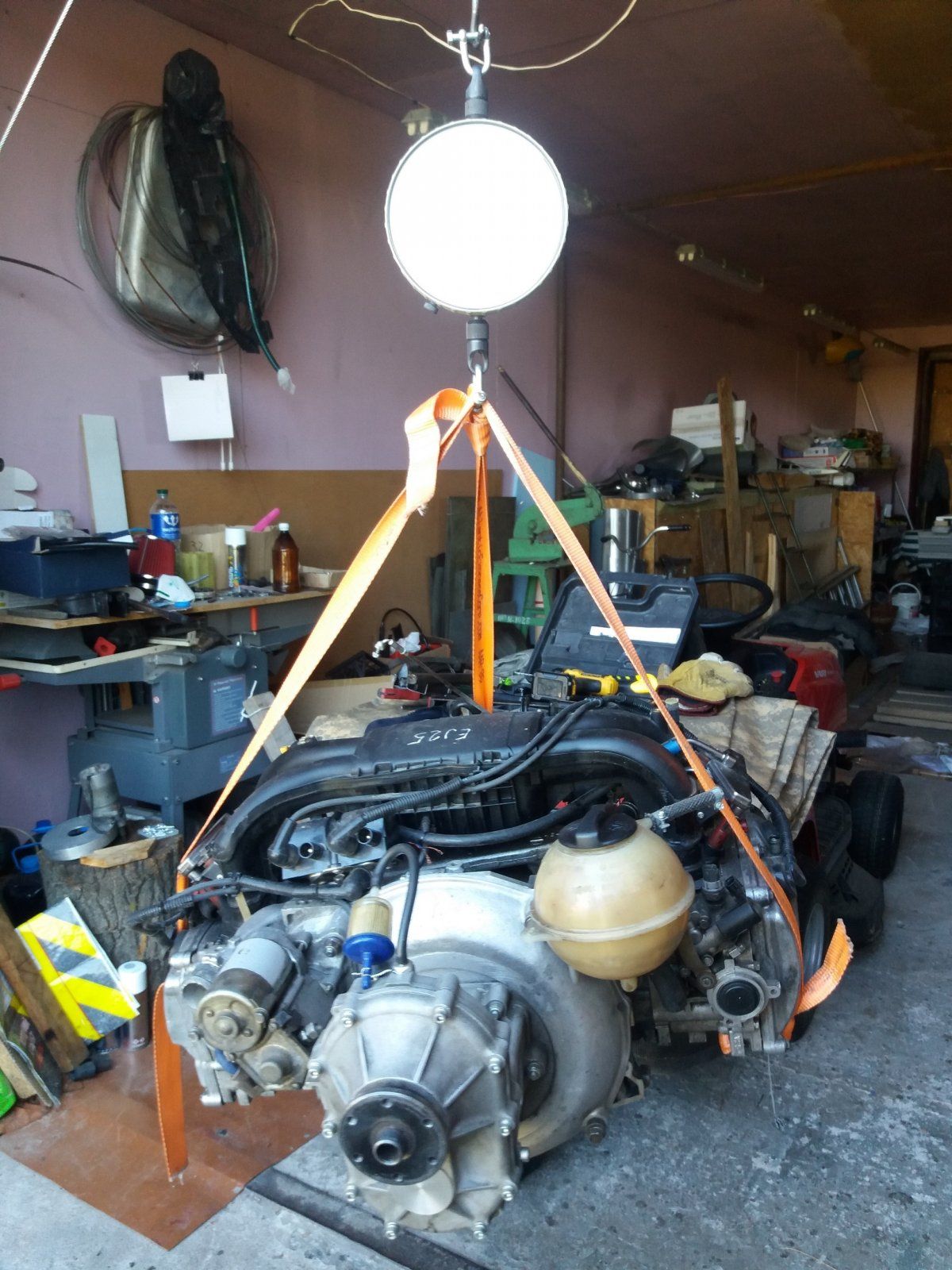

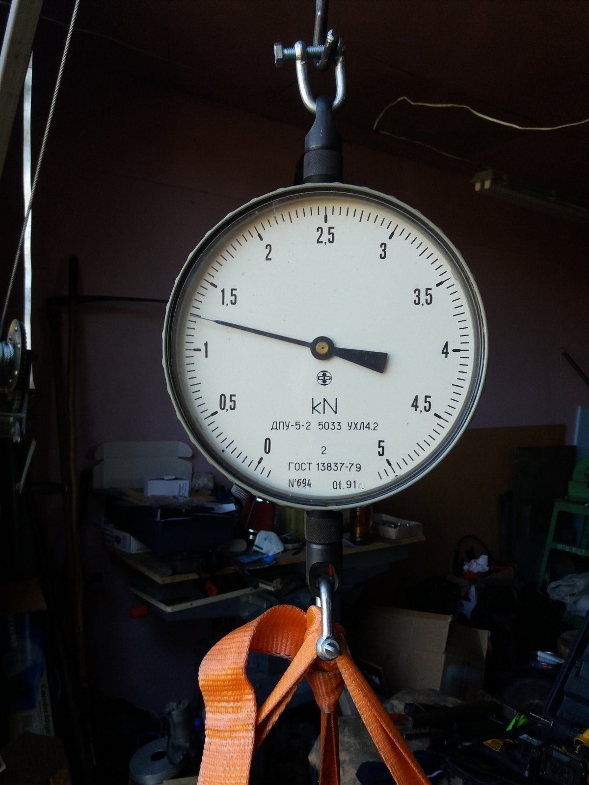

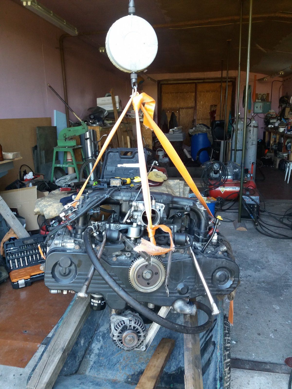

Юрий Александрович,какой планируете ставить двигатель?
У меня только Субарики 2.5. Машина солидная менее мощные можно но полёт будет уже не в удовольствие. До этого летал без редуктора тяги с трудом было 180кг Летал на удовлетворительно. Сей час 260кг на пятёрочку.
Я почему спрашивал про двигатель,у меня есть приоровский движок,в нем 98л.с.да и весит за сотку.,вот и думаю пойдет или нет.
В принципе с него можно получить кил 200 тяги летать будет но Субарик 165лс и весит 150кг со всеми потрохами и винтом.
у меня, в таком варианте,без радиатора и глушителя
приоровский двигатель с редуктором конструкци́ Саши Кислякова без вмешательства в программу контроллера при мне выдал 180кг тяги, это прошивка стандартная заводская экономичная
Да всё сходится. У меня со всеми потрахами 150 это и моторама и радиатор. И винт. Так, что вполне авиационный двигатель. Обычно 0.7- 1кг на лошадь. Просто ставить нужно на соответствующий самолёт.

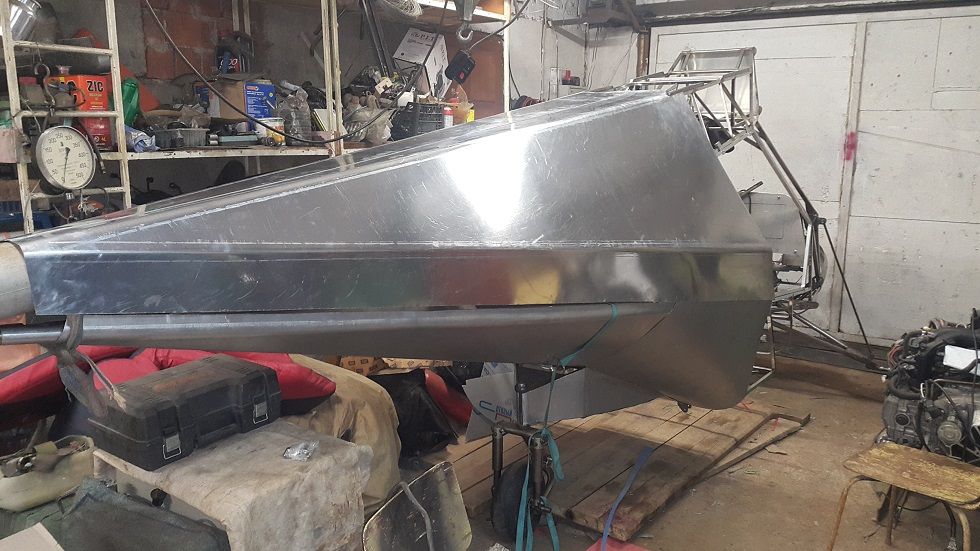

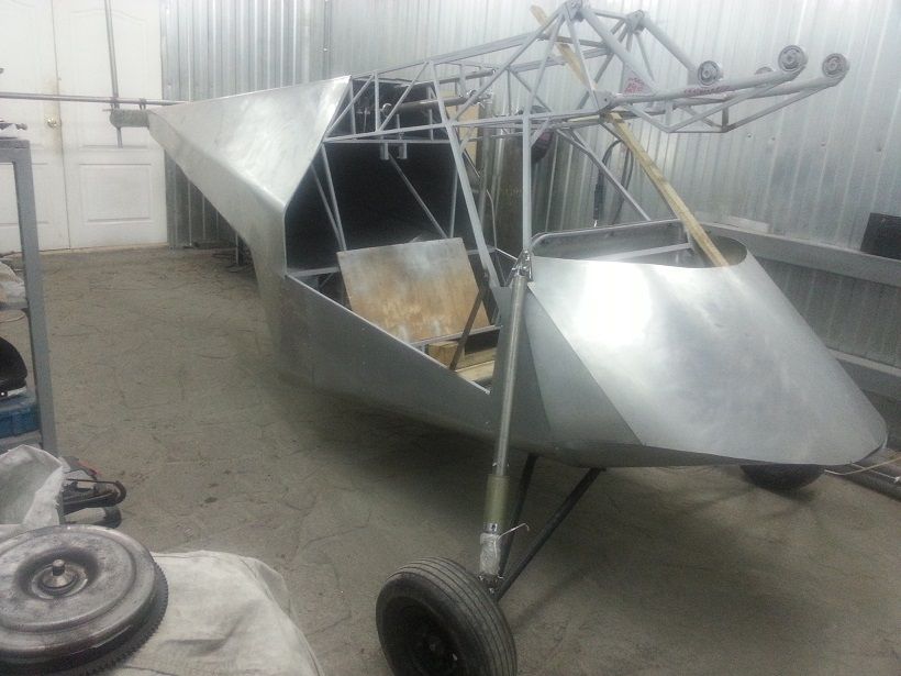

Вот я и закончил формирование фюзеляжа. И пока несколько снимков. В дальнейшем сделаю подробный обзор фермы с процессом обшивки.

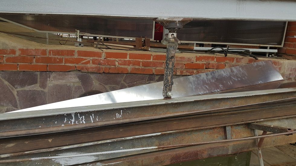

Размеры фюзеляжа формировал так чтобы раскрой был максимально рациональным с минимальным количеством обрезков. Например верхний гаргрот изготовлен из одного листа стандартного 1200х3000мм Лист распускается строго по диагонали потм на листогибе делается пара прогибов они выполняют две роли как рёбра жёсткости и в то же время создают форму. Обрезков практически нет срезан только острый угол. Эти 2 треугольника сшиваются воедино и получается гаргрот. Он конечно потребует несколько не несущих шпангоутов типа стрингеров но это уже мелочи.
Вот так выглядит листогиб.
Следующая версия хвостовой балки будет уже вообще без фермы, монококом (если судить по тенденциям проработки конструкции)?
Думаю что нет. Этот фюзеляж копия Ер 7. С небольшими изменениями. Для самодельщиков считаю данная концепция лучший вариант. В природе если присмотреться она является самой рациональной. Скелет +обшивка. Куда не заглянешь видна ферма состоящая из прожилок, стержней, косточек, трубочек, паутинок.
