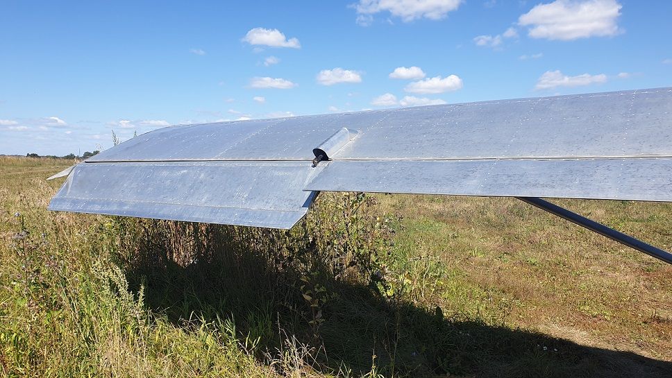

Всем привет немного информации для размышления. После того как я разделил зависающий элерон на части закрылок, элерон появилось чувство нехватки элеронов. Самолёт стал как бы вялый. И вот я решил увеличить площадь. Похоже угадал, сегодня летал всё стало в норме.
