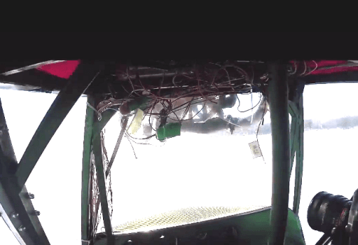

И снова в полёт. Есть некоторые не точности подправим Сурия Ер 5 а не 2. [media]http://www.youtube.com/watch?v=wntPsovVKA0[/media]
Доброго дня славным конструкторам и пилотам!
А что за паутина из проводов на потолке кабины? Даже для испытательного полета как-то совсем не по-авиационному выглядит. :-?
Да пока полностью не разобрался схемы нет приходится ходить по проводам. 🙂

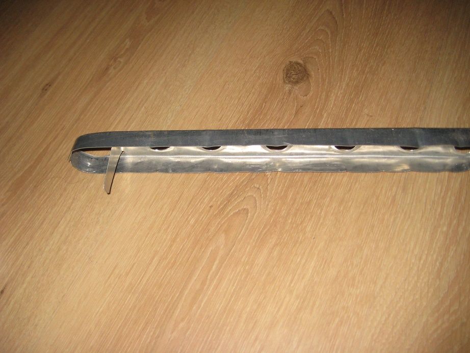

Юра, привет!
Покажи, пожалуйста, на картинке, где рациональнее расположить заклёпки при установке нервюр на стабилизаторе, имеется в виду при приклёпывании их к трубе. На отогнутом язычке ты ставил одну или две заклёпки? Три достаточно или лучше четыре (две на язычке)

Ну,  Юра  хорошо  летает  самолетка.  Честно  в  кабине  бардачек  у  Вас,  проводка  болтается  ,  как  то  не  по  авиационному,  уж  не  обессуть,  руки  у  Вас  золотые  спора  нет  ,  но  мне  как  пилоту  было  бы  не  ловко  такое  видеть  перед  полетом.  А  так  в  целом  мотор  чувствуется  хорошо  копоти  дает,  ровно  работает  ,  чисто  авиационный  звук.  Вообщем все  очень  неплохо.

Заклёпки устанавливаются так, что бы их шляпки были не выше уровня поликарбоната иными словами не попадали под поликарбонат. Это две предварительные. Ещё две получатся уже через обшивку, на язычке, достаточно по одной можно и две не критично.
