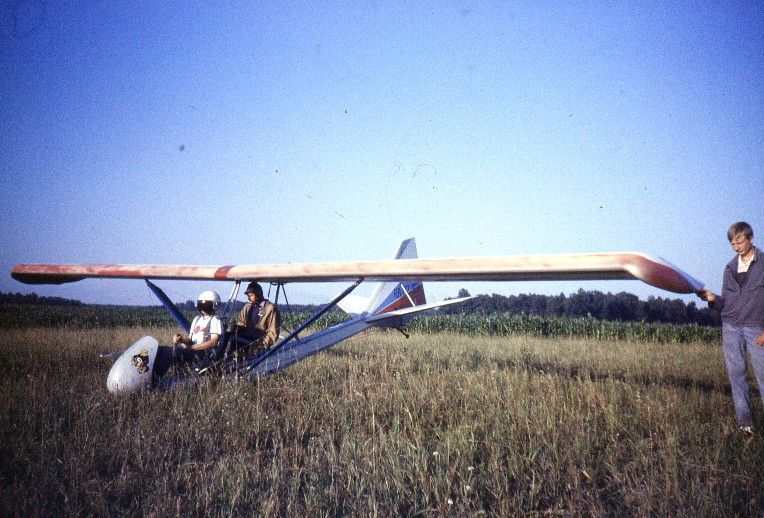

Ошибаетесь Юрий! Вы живёте в своей герметичной банке. Не только испытывался, но и летал много, в разных вариантах(даже 2-х местном),когда вы свои первые аэропланы ваяли  (а я ваял те планера). Скоро видео выложу. До 145 км/ч его конечно не разгоняли, до 100 максимум, но заложенный запас позволил сделать беспроблемно 2-х местную версию и мотовариант.  А вашему "планеру", до него "как до Пекина р..ом", если уж честно, при всём уважении к вашей личности.

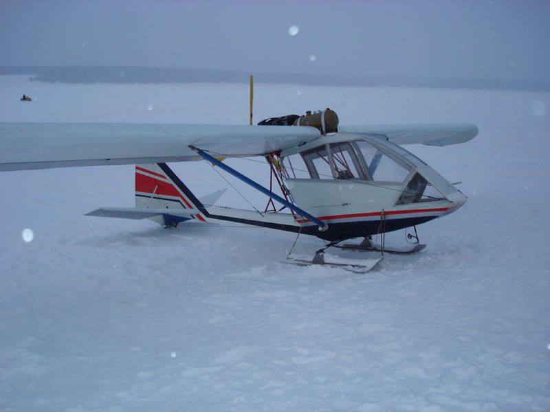

Вот наглядный пример: УК-00 в виде планера  и самолёта, каковым он был последний десяток лет до катастрофы (ошибка лётчика). Летал весьма лихо. Пластиковое крыло усилить было уже невозможно, но изначально был запас, при массе пустого 96 кг, кстати. 😉
    97,5 КБ · Просмотры: 229
    38,5 КБ · Просмотры: 184
