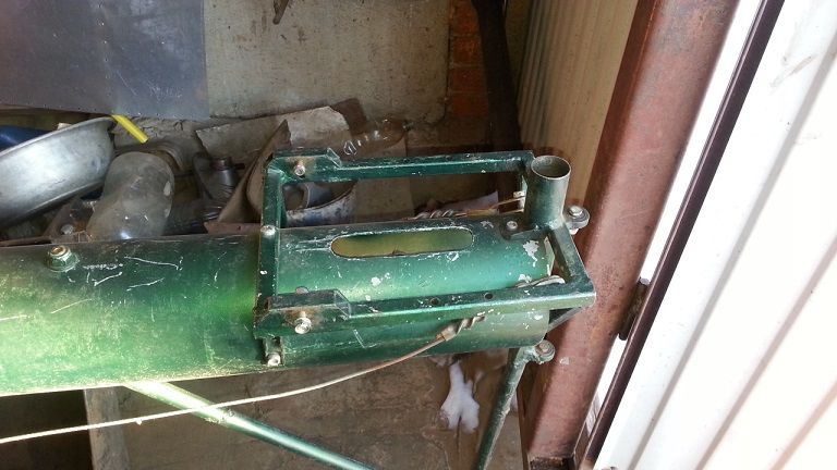

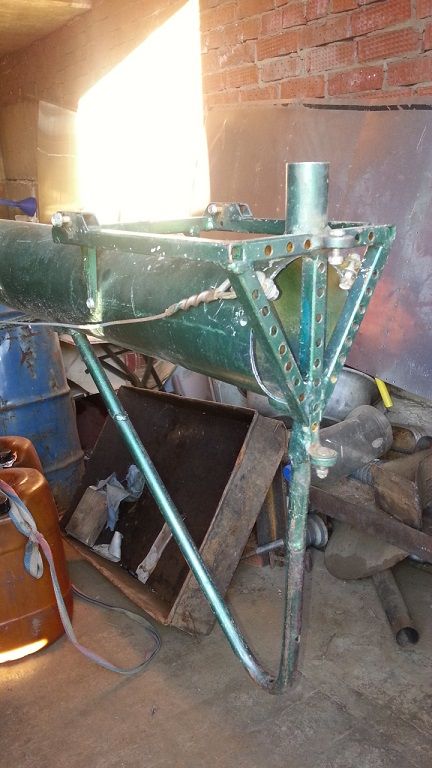

Привет!
Спасибо, Юра, за разъяснение. Давно я тебя не беспокоил своими вопросами. Как проходят испытания двухместного самолёта?
Не мог бы ты на досуге набросать эскиз детали, с помощью которой крепится стабилизатор к фюзеляжу, и как она крепится к стабилизатору. Подойдёт любой вариант, хоть в Инвенторе, хоть эскиз от руки. Будет очень кстати и фото.
СПАСИБО!!!

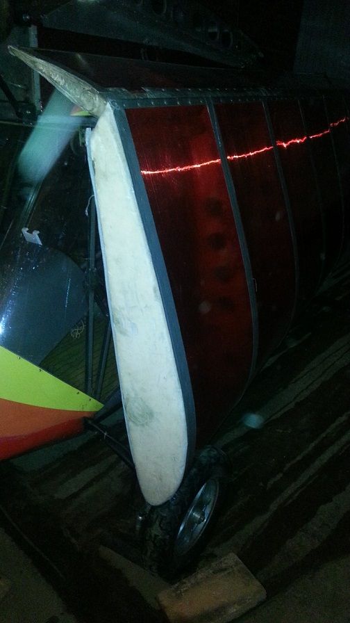

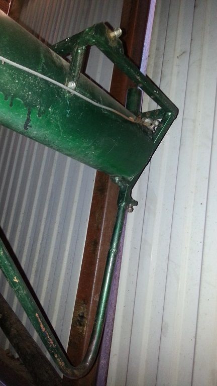

Вот Володя. Это для образца. Если нужно конкретно то вышли размеры трубы. Я нарисую относительно её. Я в обще то  все тросы  руля высоты убрал заменил на тяги. Сейчас эта рамка ставится снизу.

Ну,  Юра  хорошо  летает  самолетка.  Честно  в  кабине  бардачек  у  Вас,  проводка  болтается  ,  как  то  не  по  авиационному,  уж  не  обессуть,  руки  у  Вас  золотые  спора  нет  ,  но  мне  как  пилоту  было  бы  не  ловко  такое  видеть  перед  полетом.  А  так  в  целом  мотор  чувствуется  хорошо  копоти  дает,  ровно  работает  ,  чисто  авиационный  звук.  Вообщем все  очень  неплохо.
Я уж думал ко мне не кто не заглядывает 🙂
Да Алексей, это смотрится так небрежно а в общем то всё надёжно. Нужно просто всё пройти изолентой но пока рановато могут быть изменения в схеме. Я конечно замечания принял и подтянул немного чтобы не так в глаза бросалось 🙂 А ещё установлю потолочную панель в обще будет хорошо.

Привет!
Заглядываем мы на твою ветку, заглядываем, каждый день и ждём приглашения на вывозку, хотя бы на планере.
За фото хвоста фюза спасибо. Они, несомненно, будут полезны, но я имел в виду ту деталь(фланец или что она напоминает...?), с помощью которой крепится стабилизатор, через неё, по-моему проходит болт).
Труба, которую я планирую на хвостовую балку фюза, имеет в сечении прямоугольную форму с размерами 70 х 50 мм, толщина стенки 3 мм. Если будет жидковато, поставлю подкос от фермы к хвосту.

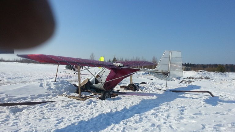

Вчера снял крылья с планера на доработку. Уберу тросовые расчалки заменю на под косы и добавлю размаха 2 м. Посмотрим что это даст.

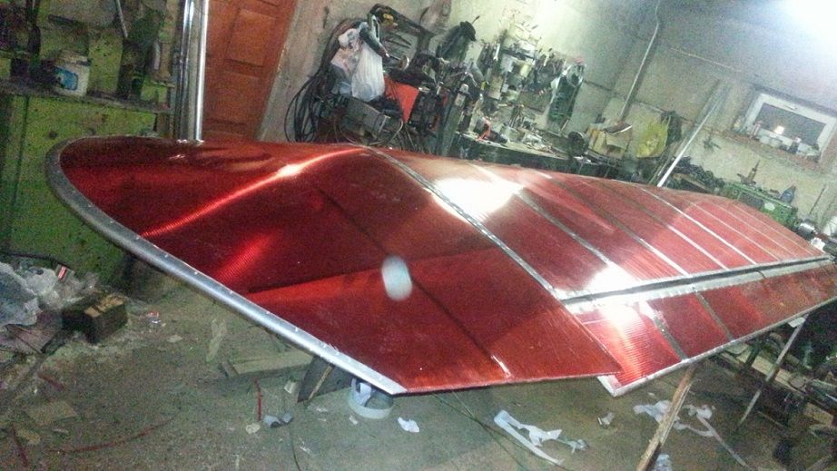

Лёгким движением руки крылья превращаются, превращаются крылья...... из четырёх метровых, в пяти метровые. 🙂
Посмотрим, что это даст. Осталось сделать подкосы, думаю до воскресенья уложусь.

Примерял крылья..... хорошо смотрятся. Завтра возможно облетаем.
