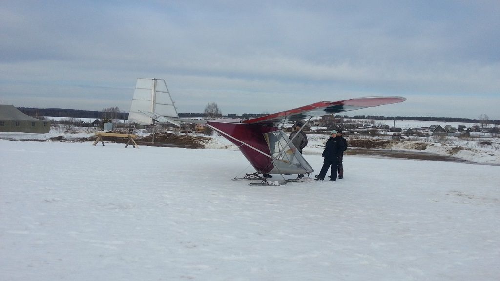

Да Дмитрий снега пока богато. Сегодня как и планировал облетали планер с новым крылом. Планер стал ещё планеристей. Эффект ощутим на физическом уровне. Взлетать стал ещё легче и глиссада планирования стала более пологой. В общем учебник получился на славу.А на счёт напортачил..... я бы сказал ошибочку допустил. Не ошибается тот кто не чего не делает. А мы с тобой работаем. Тем более, что работа у тебя тонкая с красотой связана. А красота вещь хрупкая чуть не так мазнул и всё.
По полётам..... конечно посадка самый ответственный момент. Обрати внимание на точку выравнивания, от неё многое зависит. Отработаешь планирование в точку, всё пойдёт своим чередом. Так, что успехов, жду первой самостоятельной посадки 🙂
Не разместить на своей странице нельзя это моя коллекция.
И в новь как в шахматах белые начинают и выигрывают.
Вот и моя белая ворона снова доказала своё право на жизнь.
Сегодня ещё один мой друг выполнил два подлёта. А всего то потренировался на ветру и после не продолжительного инструктажа. Успешно выполнил полёт. Имея лишь опыт полётов на пароплане. Не знаю, что это, или меня окружают талантливые парни, или всё же мои произведения, достойны похвалы 🙂

\трубы подкосов стальные=малого сечения?\
Труба дюралевая 45мм мебельная другой не было. Но заменю. Она короткая продаётся по 2 м. Потому пришлось с делать длинные законцовки из тонкой нержавейки. Сменим.
-вроде-бы у стали выше модуль упругости,
можно съэкономить на диаметре...?
Я Хенрик как Фелиас Фог, Используй всё что под рукою и не ищи себе другое. 🙂 Конечно же это всё проба все мои изделия это концепции. Пример для подражания. Их век короткий..... тенью мелькнул за вагонным стеклом, кепкой махнул и пропал за углом. Может не кто и повторить не захочет а сам я производство вряд ли потяну. Хотя друзья просто за кадык берут, давай делать на продажу. но, что такое делать коллективно, цена резко подскочит и брать не будут, вот я и пропагандирую самострой. В надежде, что когда нибудь.....  быть может статься, вспомнят обо мне 🙂

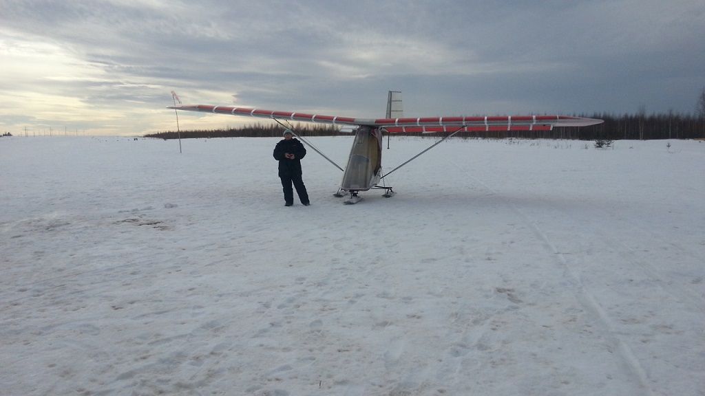

Юрий Александрович, извините, всю тему не осилил еще пока , характеристики Вашего самолета где посмотреть?
Самолёт учебный Ер 5-2
Вес 400кг с двигателем Субару EJ 25
      340кг                       Ротакс 912 не использовался.
Экипаж                        2Х80кг
Топливо                       70л
Размах крыла                9,6м хорда1300мм
Площадь                       12,48м
Размах стабилизатора      3м
Длина фюзеляжа            6м
Подвеска пневмогидравлическая хвостовая рессора.
Двигатель EJ 25 без редуктора снимаемая мощьность 100лс.
Крейсерская 100-120км.
Разбег 80-150м в зависимости от загрузки.
Скорость взлётная 60км/ч (приборная.)
Основное достоинство доступность к производству и воспроизводству в домашних условиях.
без двигателя посадка видел была, руля высоты на выравнивании хватило?
посадочная скорость какая?
Машина послушна во всех плоскостях. Не любит скольжения. Иногда наблюдается лёгкий бафтинг на руле высоты. Пока не пойму По чему, после перехода на планирование и уборке газа. Но если выполнять моторное снижение слегка поддерживая газом всё спокойно. Похоже воздействует скос потока скрыла.
