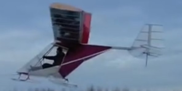

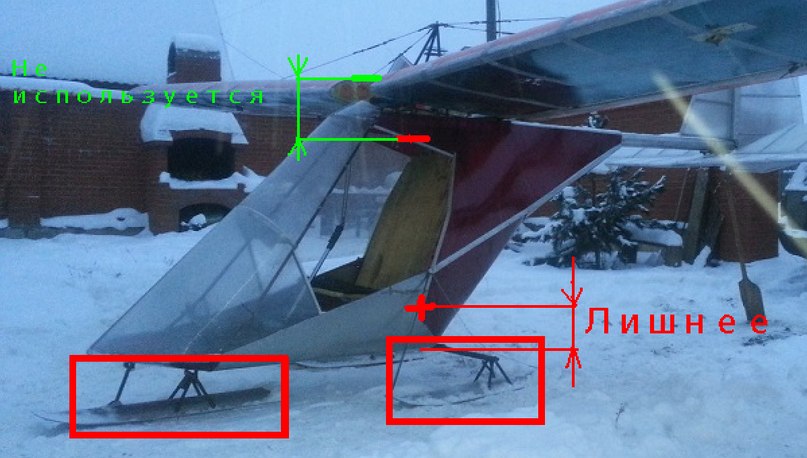

При внимательном просмотре видео заметил после отцепки довольно сильное снижение скорости, Похоже из-за этого планер и упал вниз так быстро. Но сути дела это не меняет, толщину фюзеляжа можно и нужно сокращать. Раза в полтора точно. И лишнее шасси долой, вполне хватит лыжи с одним колесом.

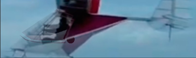

Вот, практически Ваш дизайн. Набросал в пэйнте за пару минут.
Что изменилось? Немного приплюснули кабину. Изменили посадку в полу лежачее положение. Не приемлемо для учебного планера. Ученик, первое время себя чувствует скованно, для него больше подходит вертикальное положение. Во втором варианте вытащили наружу  крепление хвостовой балки оголили трубы. Не продумана трансмиссия управления. Где и как вы её будете проводить. В моём же варианте всё предельно гармонично и просто. Да нижний обвод испортил фигуру. 🙂

Что изменилось?
В общем-то много.
1. Приплюснул кабину насколько возможно
2. изменил профиль закрылка.
3. убрал лишнее из под пилота
4. наклонил лобовое стекло
5. поменял обвод нижней части кабины
6. убрал шасси
7. уложил пилота в более расслабленную позу.
И кроме того ещё есть куда работать.
Трансмиссия управления спокойно проживёт при любых изменениях кабины, потому-что они её непосредственно не затрагивают.
Да, пивной животик девушку не красит...
Чтоб более предметно говорить огласите пожалуйста размеры фюзеляжа, а так-же рост и ширину плеч человека.

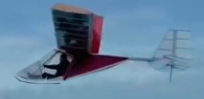

Теперь точно Ваш дизайн. Позу пилота оставил как есть, только слегка его сдвинул.
Потому-что в моём видении так:
;D ;D ;D Полнейшее не до понимание конструкции. Верх используется там скрыта трансмиссия управления. Мало того она является несущей частью центроплана.  Центроплан имеет возможность перемещаться по ней в случае нивелировки под средний вес пилота. Нижняя часть тоже не лишняя в ней скрывается жёсткая ферма несущего каркаса и силовой узел рессоры шасси. Схема может быть ка одноколёсная так и двух колёсная. А равно и лыжная. Одноколёсная требует дополнительного асистента. Я же взлетаю при наличии всего двух человек это я и водитель авто.
Так, что всё это, что вы перечислили, шелуха......

3. убрал лишнее из под пилота...... лишнего нет
А попробуйте усадить пилота внутрь фермы, а не поверх её. Поменяется только форма проёма, но она не критична. Зато толщины уйдёт сантиметров 20. Это 0,1м[sup]2[/sup]. Сколько это будет в килограммах сопротивления?
6. убрал шасси.....- а с чего предполагаете взлетать и садится.
С земли. Вам зачем третье колесо? Ну поставьте два в пределах обводов фюзеляжа. Рулить по земле всё-равно не требуется.
На видео было видно было просвет в полголовы. Трансмиссия или нет, а простор есть...
Пилота усадил как было.
И всё-же сантиметров 30 минимум... Это 0,3*0,5=0,15м[sup]2[/sup]... Треть фюзеляжа моего биплана. Мне бы столько экономии нагрести - ради такого можно год без мороженого жить 😉
И это всего-лишь небольшое изменение фермы фюзеляжа.
Вот сравнение:
Вот сравнение:
Это уже похоже на спор. Спор без предметный. Не люблю выводов по картинкам. Можно конечно много доводов  вам написать просто  не хочется толочь воду в ступе. Расшеперенная ферма даст удлинение поперечин вынесеи узлы крепления шасси и рессоры что потянет за собой пере разннее деталей, попрёт вес. Вертикальная ферма тоже изменится. В общем чувствуется вы художник а не конструктор. Рисовать все горазды. И ещё будьте внимательнее переднего колеса нет в обще.
