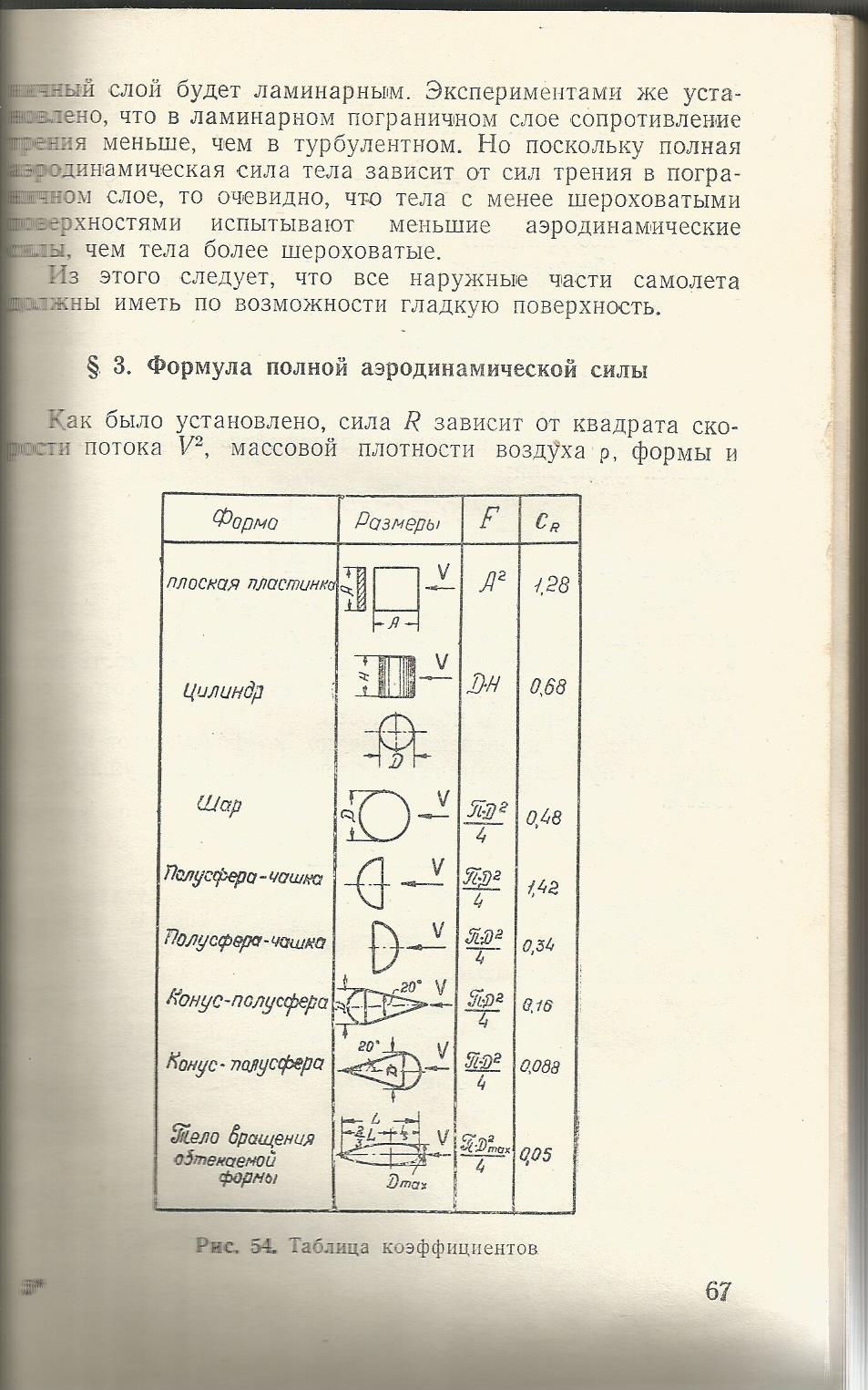

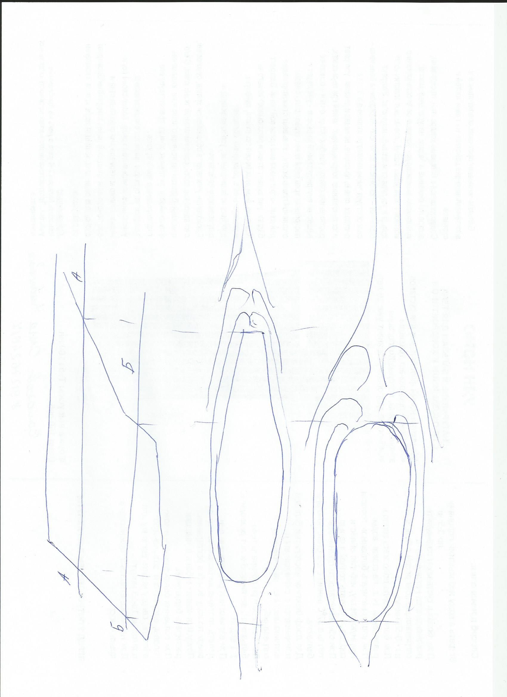

Ещё немного на тему аэродинамической формы. Обратите внимание на рисунок. Первый и второй. На втором рисунке самое низкое сопротивление у пули.  Разрез по А-А Более близок к ней если заострить нос.
Да и примерно такую форму имеет, по моему, челенджер воздушный велосипед. Который через ламанш перелетел.
http://www.reaa.ru/yabbfiles/Attachments/Reshotka.jpg
=самое малое сопротивление \на вогнутой корме возникает
напор,который компенсирует напор на носовую часть...
-ещё "подсос" погранслоя увеличивает зону ламинарного обтекания!
http://static0.bornrichimages.com/wp-content/uploads/s3/1/2012/05/16/synergy_aircraft_hxnzg.jpg

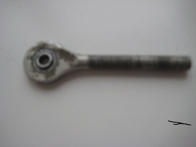

Юра, привет!
Ушковые болты для узлов навески сделал на коленке, получилось на три с минусом. Есть возможность заказать хорошему токарю. Что если ушковые болты будут вот такой конструкции с радиусными шайбами?

Здесь не нужны не какие шайбы, здесь шаровой подшипник,

просто сжимаешь и всё.

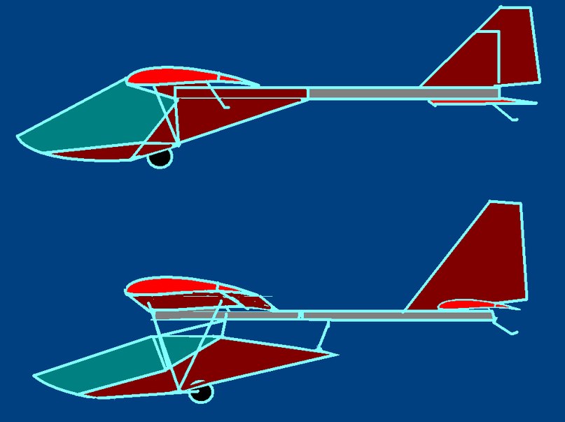

0,5м/с да, от очень крутого планера. А вот 100км/ч это такой негласный предел скорости для птиц и прочих лёгких леталок. Очень крутые планера летают в диапазоне 90-250. Для начинающего можно изобразить парителя для скоростей 60-150. И не нужно крутых профилей.
Я бы с удовольствием поучаствовал в проекте, но занят переездом и вот этим:
А вот насчёт нарисовать это всегда готов помочь.
Куда вы дели стабилизатор?
Туда-же где лежит законцовка верхнего крыла.

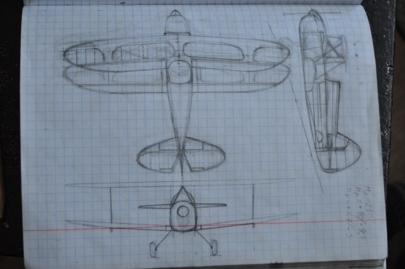

Третья попытка... Уже порядком надоело пытаться, но в общем жду лучших условий и потихоньку рисую-считаю.
Ну это ладно. Мы тут не бипланы в вакууме рассматриваем.

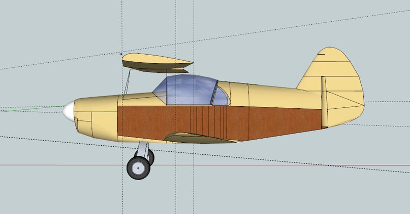

Вот, практически Ваш дизайн. Набросал в пэйнте за пару минут.
Главное - крыло. А фюзеляж лучше бы вообще убрать, но за невозможностью сойдёт и просто ужатие раза в два. Шасси планеру тоже почти не нужно.
Даже к примеру вот:
Чем не вариант?
Ни чего не выигрываете кроме размаха. Хотя и это не выигрыш.
Выигрываю неплохую устойчивость и прочность. Каркас крыла насчитал всего 12кг дерева и пенопласта("Арго" тяжелее получается при меньшей прочности) при площади 7,5м[sup]2[/sup]. На фюзеляже тоже незначительная экономия.
