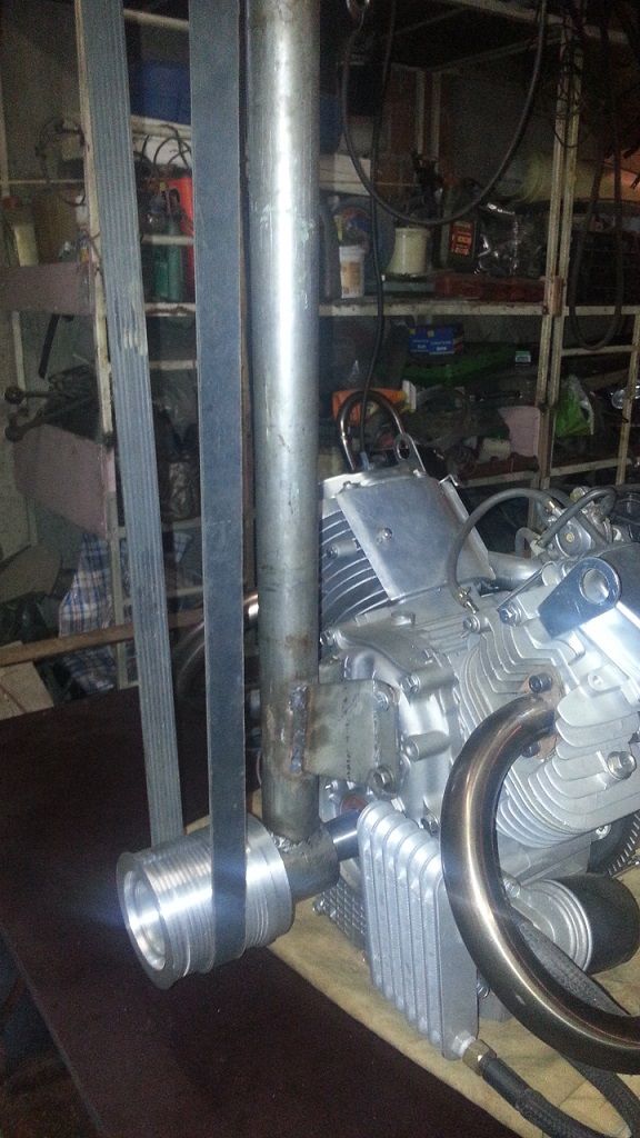

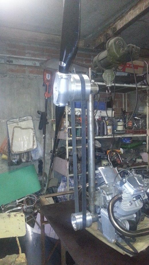

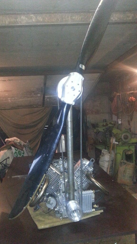

Сегодня закончил компоновку силовой установки нового типа. Пока не знаю на сколько будет оправдан этот шаг. Но установка на мой взгляд много обещающая. Во первых..... её можно опускать в ноги скрываться она будет вносу. Не требует высокого шасси. Удобна в обслуживании. Имеет минимальное лобовое сопротивление. ИТД Ладно пошёл приглашают на черпачёк. 🙂

Крутящий момент винта через большое плечо приходит на 4 болта на крышку картера ? Не слабовато ?
Крутящий момент  на эти болты не воздействует. Он работает через ремень. На болты будет действовать тяга и другие моменты. Раскачка кручение и ТД. Но при такой мощности полагаю, прочности хватит.  С этого двигателя снимают максимум 90кг.
Да и ещё в низу кроме этих болтов подшипник. Он снимает нагрузку с вала от ремня и позволяет снимать всё устройство не разбирая. Как бы редуктор в сборе.
Юрий, у меня был неудачный опыт применения такого длинного ремня. Длинные ветви ремня вибрировали, на определённых оборотах входили в резонанс. Не помогли всевозможные натяжители и успокоители.

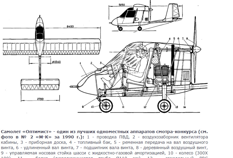

Все уже давно придумали и самое главное что работает
Вы не совсем поняли, ту схему, что вы представили не совсем то, вернее совсем не то. На ней двигатель и вал отдельные механизмы. Вы не снимете двигатель вместе с редуктором. На моей же схеме редуктор самостоятельный узел. Его возможно установить на любой двигатель. Можно просто закрепить весь агрегат на транец лодки и поехали.
Я пока ничего не стану утверждать. Вибрирование ремня зависит от многих факторов.Но я припоминаю..... когда я пришёл на арматурный завод, у нас там ещё сохранились станки работавшие от трансмиссии. Сейчас это мало кто знает. Электродвигатель стоял в отдельном помещении и крутил длинный вал трансмиссию. От неё шли длинные плоские ремни к станку. И работали нормально. Токарь с монтировкой перебрасывал ремни меняя скорости. Так вот одной из причин может являться внутренний корд. если капроновый он играет второе точность изготовления шкивов малейшее биение и ремень играет. Третий вариант мала мощность ременной передачи нужно добавить ещё ремень. На этот случай я подготовил шкивы для размещения трёх таких ремней. Два пока не купил не ма золотого запасу. Ну и конечно о результатах сообщу. Дальше. Терпения дорогой друг терпенья 🙂
Будут проблемы с жёсткостью трубы на кручение и изгиб, как следствие, трещины и возможно разрушение рядом со сварными швами. Юрию отвечать на это сообщение не обязательно, просто постарайтесь быть осторожнее.
Нет почему бы не ответить. Будут не проблемы а нагрузки. Вас не смущают нагрузки на стреле крана или длинный вращающийся кардан. Или другие подобные сооружения. Я для того и провожу испытания чтобы выявить недостатки. Пока всё голословно. И то о чём вы пишите я не выпускаю из вида.
И вроде бы как, то, что вы говорите теряет смысл. Но тем не мене, пишите, это даёт мне знание того, что схема заинтересовала и есть смысл ей заниматься.  А ваше молчание будет означать крик в пустую бочку. Услышиш только себя.

Юрий, я в ремённых передачах не специалист, просто делюсь своим опытом. Думаю, что описываемый Вами механизм работал при небольших окружных скоростях. А на рабочих оборотах ДВС начинает проявлять себя центробежная сила, которая действует на ветви ремня и под воздействием её начинается вибрация.
Мы в своём редукторе ресколько раз меняли конструкцию натяжных роликов, конструировали всевозможные успокоители - но положительного результата не добились.
Межцентровое расстояние между шкивами нашего редуктора было примерно 800 мм. Ремень зубчатый. Ширина ремня была примерно 80 мм.
