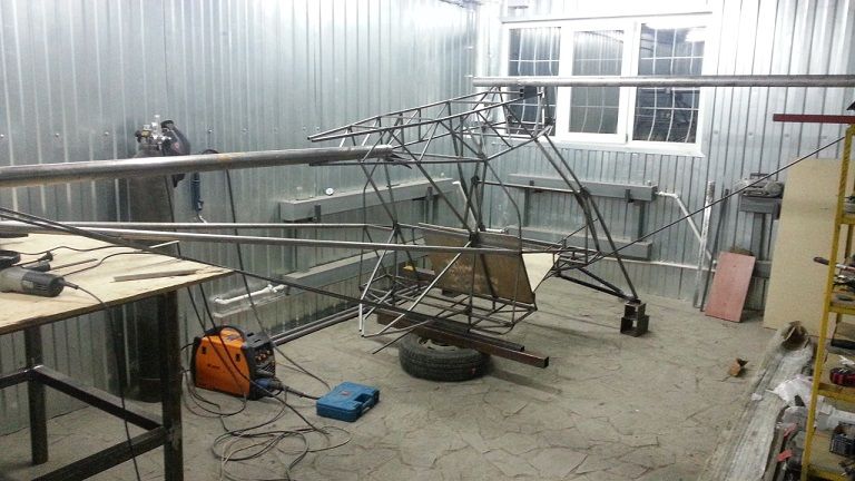

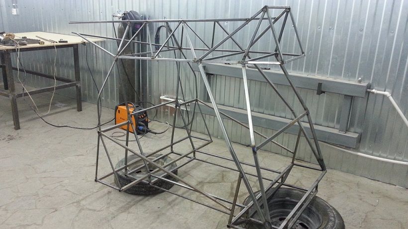

Добрый вечер. Приступил к созданию двухместного с учётом изменений и пожеланий. Расширил кабину уменьшил высоту. Сделал универсальную подвеску. Можно использовать трёх и четырёх точечную подвеску для поплавков, а с не большими доработками и передне стоечную. Увеличил хорду крыла с 1300 до 1400мм. За два дня упорного труда сколотил фюзеляж. Осталось ещё несколько деталей приварить и можно обшить, навесить колёса и двигатель. Пока остановлюсь есть не достающие комплектующие.

urii  какой  материал  применяете  для  силовой части  фюзеляжа?
Материал использую обычная квадратная труба. Стенка 1,2мм в местах крепления несущих узлов стенка 1.5мм. Трубы 20Х20.   15Х15.  10Х10.
Обычная  Ст.8?  Интересно  как  сильно  будут  отличаться  по весу тонкостенная  труба  и  этот  квадрат?   Одно  хорошо , есть  на  любом  стройрынке.  Вообще  интересно, как  с  внутренней  обработкой  полостей?  Обычно  в  местах  сварки  ржа  есть  трубу  в  очень не приличные  сроки.  Это  мои  размышления  вслух, тоже  думал  об  этом  применении, но  привык  экономить  в  весе , если  есть  возможность  и  это  останавливает. 😉

Труба не совсем распространённая. Обычно стенка 1.5мм Да проблема с ржавьём есть. Но учитывая, что самоделки долго не живут то на их век хватает 🙂 Потом везде где можно стараюсь трубы глушить с торцов. тогда попадание влаги меньше. А снаружи если хорошо покрасить не ржавеет. По весу это загадка что тяжелее тонна пуха или железа? так и здесь, что тяжелее 30ХГСА стенка 1мм или сталь 08 08ПС То, что квадрат да по тяжелее зато простота монтажа выше. Двигатель толтже и тоже без редуктора. если не будет хватать поставлю редуктор. уменя же одна двушка летает без редуктора.

Юрий Александрович, поражаюсь вашей работоспособности!!! А я смогу вернуться к самолёту, только после ремонта в квартире. Дело даже не в деньгах, времени катастрофически не хватает...  :-/ На фото, ваша новая кабина в каком-то приличном ангаре. Это то место, про которое вы говорили? Кабина сейчас сколько весит? И ещё просьба: нельзя ли как-то вам в своей ветке выложить информацию по строительству вашего самолёта в Вольске?

Да конечно Андрей я буду периодически выкладывать интересующий вас материал. Эта работа уже в Вольске. Мне выделили хорошее помещение инструмент. Детали можно заказывать. Здесь целое предприятие. Но так как заказы отнимают много время на ожидание то я по возможности стараюсь делать сам. Ещё день и я бы его поставил на колёса но нет колёс и хвостовой балки.
Юрий, удивляюсь вашей работоспособности. Про мастерскую в Вольске расскажите подробнее.
В Вольске это частное предприятие по металлообработке. Хорошо  оборудовано. Хороший коллектив чем то напоминает коммуну. Народ простой добродушный. Хозяин создал все условия проживание, питание. Обеспечил необходимым инструментом и материалами. Помещение тёплое. Места достаточно чтобы собрать фюзеляж и крыло.
Сегодня выезжаю домой на побывку. Первый этап был очень плодотворный. Но есть необходимость навестить дом. Вот, что получилось за четыре дня работы.
