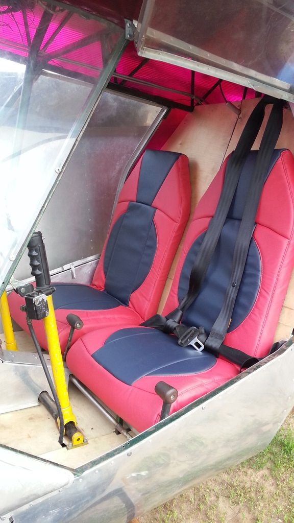

Геометрия и двигатель от двух местного аппарата,а сидит одно лицо.Несовершенство,батенька,несовершенство. ;D
   Юрий уже когда-то писал по этому поводу что любит роскошь.  Откуда нам знать (может он роскошное кожанное кресло в кабину поставит (лёгкое - материалы сейчас это позволяют) и тогда ощущение от полёта ещё больше улучшится (да и на большие расстояния тогда человеку физически легче будет летать))
А это Руслан.... спецом для вас. Кресла стоят уже два года.

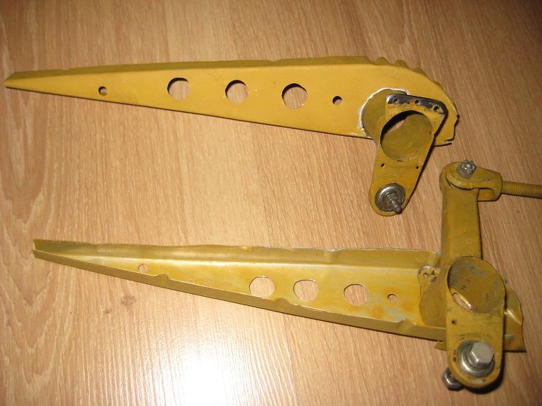

Юра, подскажи, пожалуйста, как крепить эти узлы к нервюрам элерона. Если с внутренней стороны, то смущает необходимость подрезать полку нервюры.
Да, рабочие чертежи очень нужны, но их создание- огромный труд, поэтому приходится тебя беспокоить.
