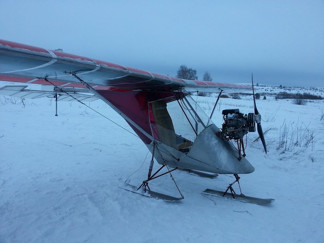

Вот и открыли зимний сезон. Да 2,5 литра ощутимо.  Обороты 2800-2900. А прёт как молодой конь 🙂 Термостат даже не открылся. Радиатор остался холодным.

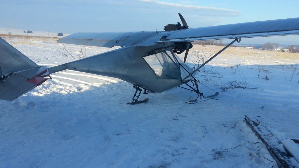

В ячейке Ер появился новый игрок. Модификация планера.  Силовая установка Лефан 24 лс.  Всё на пределе но всёже машина получилась интересная. Сегодня летал пока только по прямой без похоронной команды потому снять видео не пришлось. Машина долго бежит м 200 отрывается и уверено идёт в горизонте. Запас есть для набора высоты. Всё это так но какая прелесть получилась. Движочек 4 такта работает в темпе вальса на счёт раз, два, три, четыре. Обороты на взлёте 3000 горизонт 2800.  Что то подобие По 2  небесный тихоход. Планирует просто изюм.
Ну и смотрится не хило.
Вчера чють не погиб под лавиной снега съехавшего с крыши ангара. Был раздавлен сломался подкос стойка шасси шток пополам. Я подъехал думал кердык самолёту.  Взял лопату капаю  крыло всё перекорёжено. Но когда приподнял приняло нормальную форму. Целый день приводил в порядок и вот сегодня вновь облетал. Машина ведёт себя изумительно.
