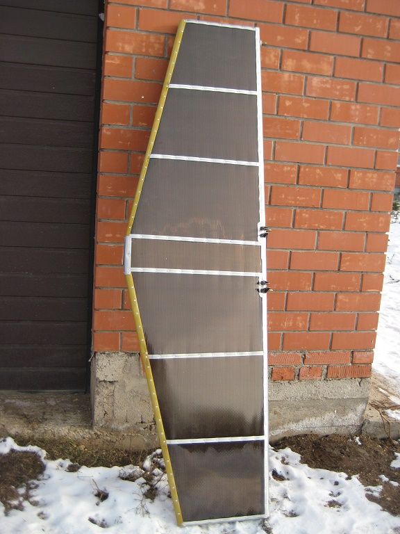

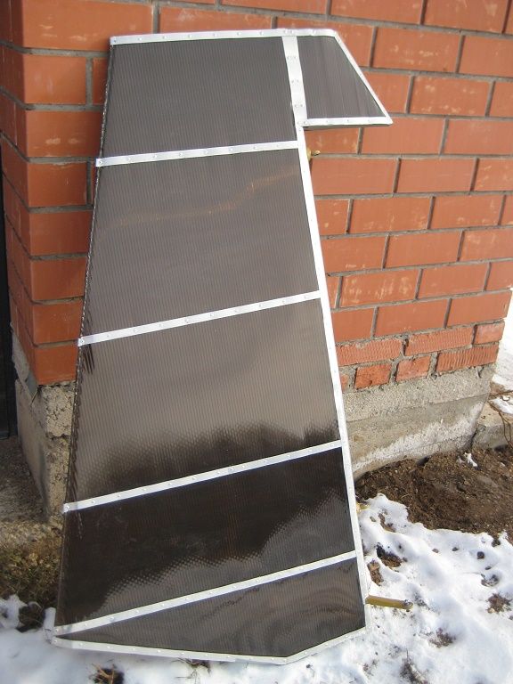

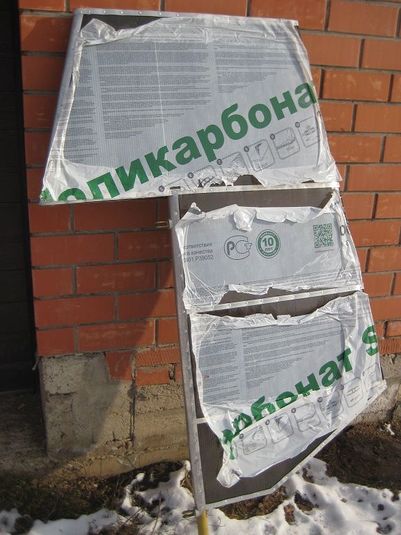

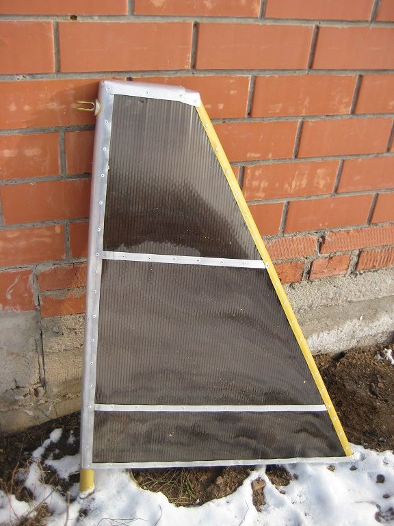

Присоединяюсь к высказыванию Мир. Со 2 по 5 октября он давал мне мастер класс в Ижевске. За три дня напряжённой работы с моей незначительной помощью он собрал для меня хвостовое оперение. Трубы, нервюры и механизмы навески я привёз с собой.
Мне осталось только приладить полоски (он называет это "лапшой"), просверлить и заклепать. В результате я изучил технологию работы поликарбонатом.
Однако отсутствие опыта и необходимого приспособления для отбортовки полосок не позволило мне завершить работу с высоким качеством, а именно на прилагаемых фото различимы "волны". Иными словами есть провалы в обшивке. Во время мастер класса Юрий обращал моё внимание на то, что заклёпки нужно тянуть не до конца, не до откусывания заклёпочником. Откусывать следует кусачками (бокорезами).
К сожалению, после откусывания кусачками остаётся острый выступ до одного мм высотой, который, по хорошему, нужно зачищать. Опасение не дотянуть заклёпку и, как следствие, не обеспечить необходимую прочность, зачастую толкало меня на то, что я тянул в некоторых местах до отрыва.
КИЛЬ
    84,2 КБ · Просмотры: 172

Нет балка не железо и пока не сответствующий размер. Будет 125. А вас не пугает фюзеляж пайпера поностью сварной. Малотого и оперение из стали. 🙂 В звесить не было возможноти но я всю сваренную часть держу на одной руке над головой. Как штангу.

Да Руслан знаю ваш скрупулёзный подход. Работаю на заказ так, что подход будет иной. Постараюсь сделать коммерческую машину. Чтобы не краснеть перед заказчиком.
Юра, а можно взглянуть на фото оперения? Заранее благодарен.
Оперение будет немного изменено. В основном тоже только роговую компенсацию заменю на стандарт.  Чтобы сместить узел навески глубже. Металлический руль тяжелее и давит на ручку вызывая дискомфорт в начале разбега. На поликарбонате этого не ощущается.
