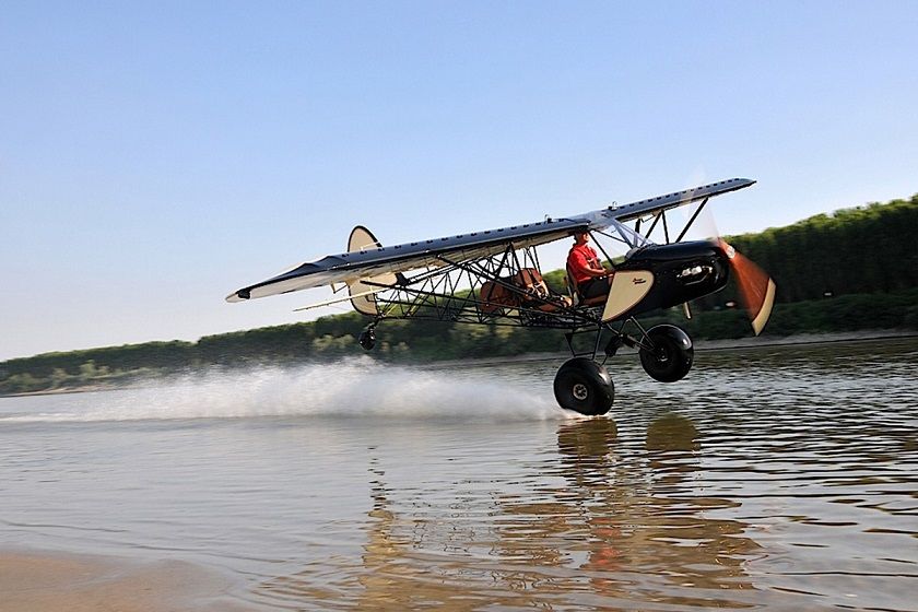

А вот если вот такой бы ,да не дорогим мотором ,.можно и одноместный ,возможно занял бы нишу, народный самолет :-?
Извиняюсь ,к вашей серии ЕР не относиться!
    74,8 КБ · Просмотры: 158
Не стоит извиняться моя ветка такая же народная как и самолёт. Любая информация здесь уместна. Я же не выпячиваю пупок чтобы обскакать кого то.
Только у меня самолёт а не трюкалёт. Поставить на мой большие колёса и он выполнит и эту задачу. Здесь всего навсего мастерство пилота а не способности самолёта. Используется эффект аквапланирования(глисирования)

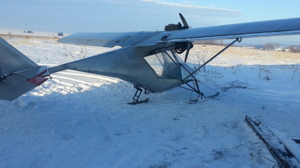

Хотел бы я посмотреть как он будет гарцевать ;D в двадцати градусный мороз по тонкому льду. У нас зима 6 месяцев. 🙂
А я у себя в жару, снял двери и в ус не дую.
Значит  всё  же  полетел?  Честно  вызывал  сомнения  китайский  мотор.  Интересно  на какой  ресурс  расcчитан  этот      мотор  с  шатунами  без вкладышей?    На  Западе  на Стратонах    летают,  там  вкладыши  есть  наверняка.  Но  вообщем  и  это  результат, Вас можно  поздравить,  хотя  я  бы поставил  РМЗ  500  и  не  парился  с  этими  четырехтактниками  сомнительного  качества,  просто  слишком  хорошо  знаю , что  такое  в  лесу  или  в  овраге  вверх  колесами  лежать  искать  затянутые  на  шее  ремни  и  в  попыхах  спешить  их  отстегнуть............
Эта машина своеобразный концепт. Это не только Лефан но и Сам планер. Его компоновочная схема. Посмотрите снятие с него двигатель дело нескольких минут. Передвинуть крыло ещё минут 30 и в ваших руках обычный планер учебный. Замет те с невысоким качеством а двигатель не плохо с ним справляется.
Вы спрашиваете о ресурсе. Ресурс по документам хорошь. 1500часов. Представьте генераторная установка на которых в большей части они используются. Генераторы как правило работают довольно таки на высоких оборотах и стабильно. Иначе не получить устойчивую сеть напряжение частота. Ну а если применить авиационный подход. Хороший коленвал выпустить и шатуны. Литьё в нём беспрецедентное. Вот вам и авиа двигатель. Меня удивляет когда говорят создать двигатель сложно. Это в наше то время когда масса отличных движков.  Нужно просто понять что же такое авиа двигатель. Убрать эту дикую гонку за оборотами. Возможно даже декомпресировать двигатель и перевести на низкооктановый бензин. Мы получим больший объём камеры згорания а значит больший объём топлива и как результат больший крутящий момент. Я пока не утверждаю не проверял но жизнь показала в своё время летали на чёрте чём на ослиной моче и двигателях 18лс. С чего бы это.
