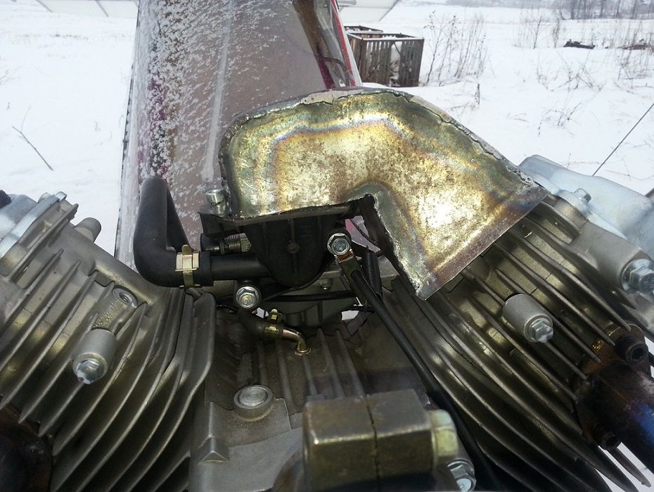

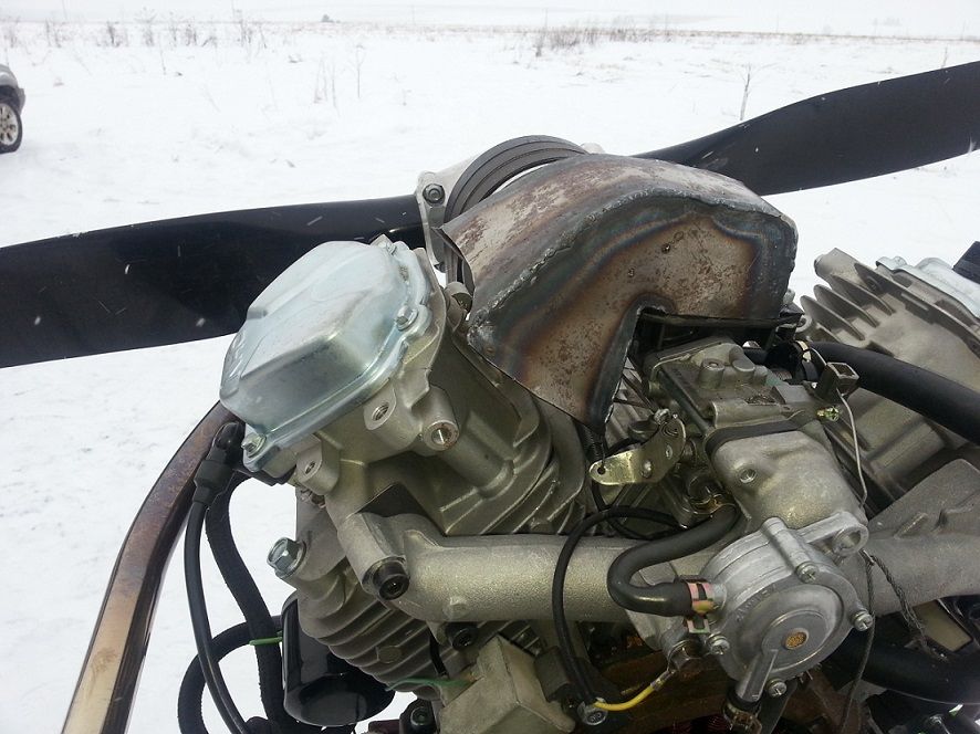

Вот и отпала ещё одна проблема это обледенение карбюратора. Сегодня летал с системой противообледенения карбюратора. Шёл лёгкий снежок -6 полёт длился минут десять признаков обледенения нет.
Вот такое не хитрое устройство избавило от обледенения.

urii  голь  на выдумки  хитра,  главное  не  забыть  его  снять  когда  будет  +20. ;D  Какая  реальная  тяга  на  стопе  если  измеряли?С  каким  винтом  и  какие  показатели  скорости  вертикальной?
К тому времени я надеюсь поднять мощность. И вы вызываете у меня  🙂 наверное думаете что я работаю ради того ,  что бы кого то удивить.  Нет я просто рассказываю о своих успехах. Замет те не восхваляю а даже наоборот пишу что взлетает тяжело бежит метров 200 но летит хорошо. Потом.... да +20. Но +20 это не так уж плохо. При этом снимутся тяжёлые лыжи уменьшится сопротивление уйдёт снег. Со снега даже Ан 2 иногда взлетал тяжелее. Приходилось накатывать лыжню. Двигатель  выдал 80кг с винтом 1600мм Остатки от Киев проп я уже писал осталось 2 лопасти.
